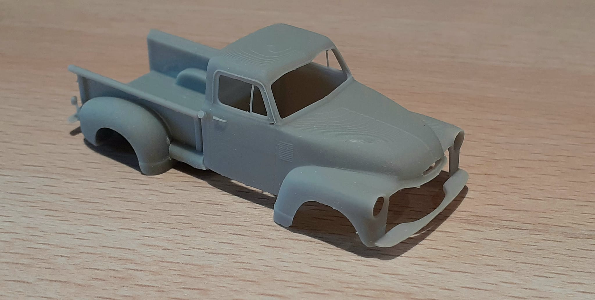

test sur un Chevy 3100 au 1/64, quelques trucs sont à revoir !

Un peu de vague sur le capot mais les details sortent particulièrement bien (montant portières feus arrière)
Combien de temps d'impression ?

Messagepar Storm » 24 04 2023 à 11:12
Elle est imprimée à plat Joris?

Messagepar Douglas » 24 04 2023 à 11:42
1H30 pour la cabine le châssis et la partie arrière (non visible sur la photo) oui Pascal, à plat, je vais tenter une nouvelle impression penchée !

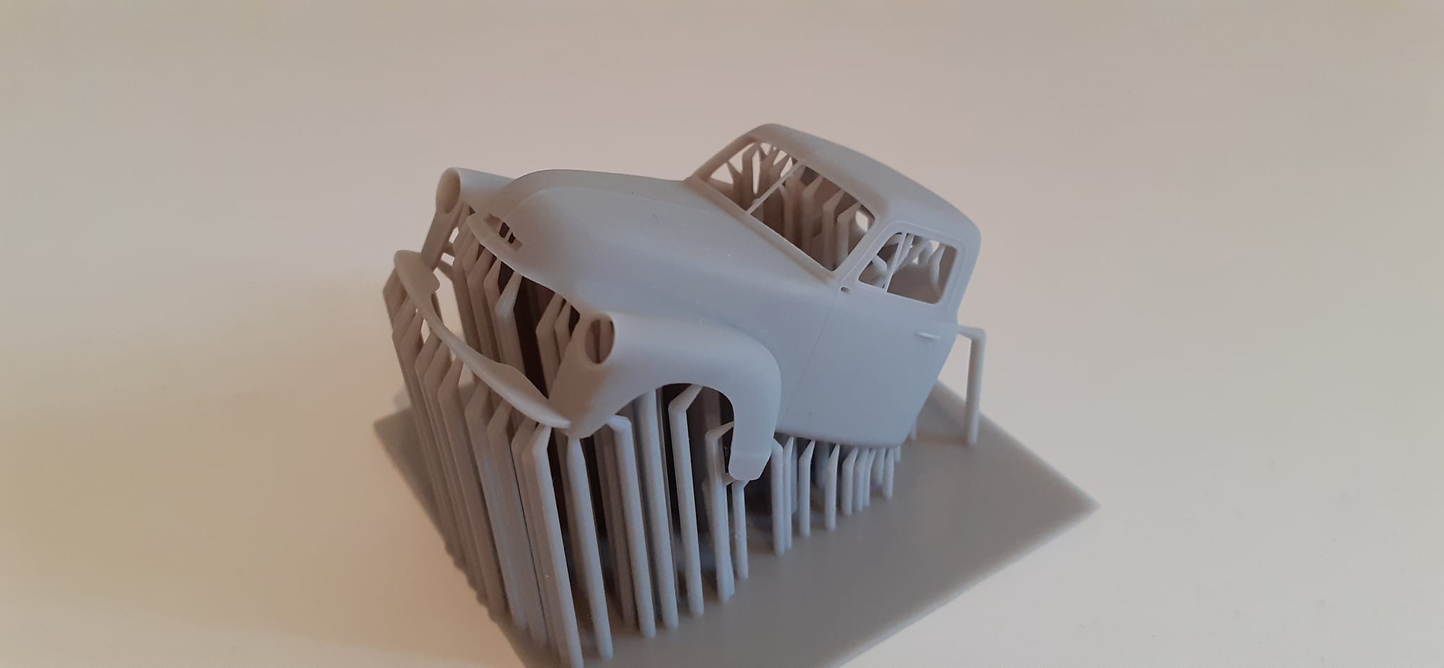

Chevy second round ! Pascal ;)

#B6 Tu dois pouvoir diviser le nombre de supports par 2 :B3 Content si j’ai pu t'aider un peu :B3

Messagepar Douglas » 28 04 2023 à 19:55
Merci à toi Pascal, pour les supports je pose toujours un peu trop mais suite à des déboires je procède ainsi, là ils sont assez simples à faire sauter ! ;)
