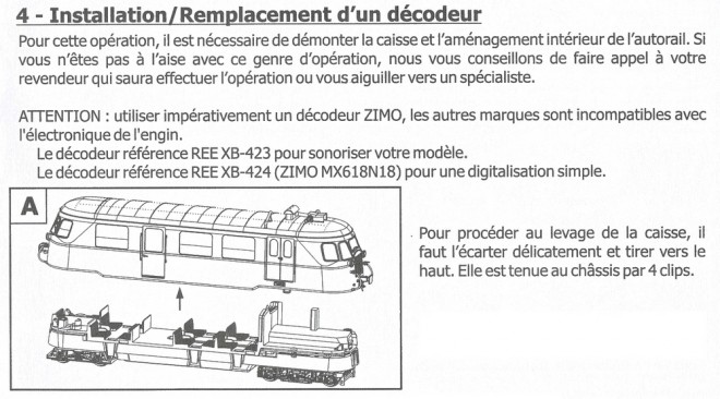

Mais par contre dans la doc la partie DCC est succincte, d'abord le décodeur sonore Zimo installé n'est pas précisé ?
Je suppose qu'il s'agit du MX648P16 ?
on peut télécharger le manuel FR ici : http://www.cdfinformatique.com/acatalog/MX-621-648.pdf

Tout dépend de ce que vous souhaitez comme décodeur, sonore ou "nature" ! Nature, la réf est précisée sur la notice, Zimo MX618N18, si vous souhaitez un "sonore", là il faut passer par REE puisque c'est un enregistrement spécial REE !

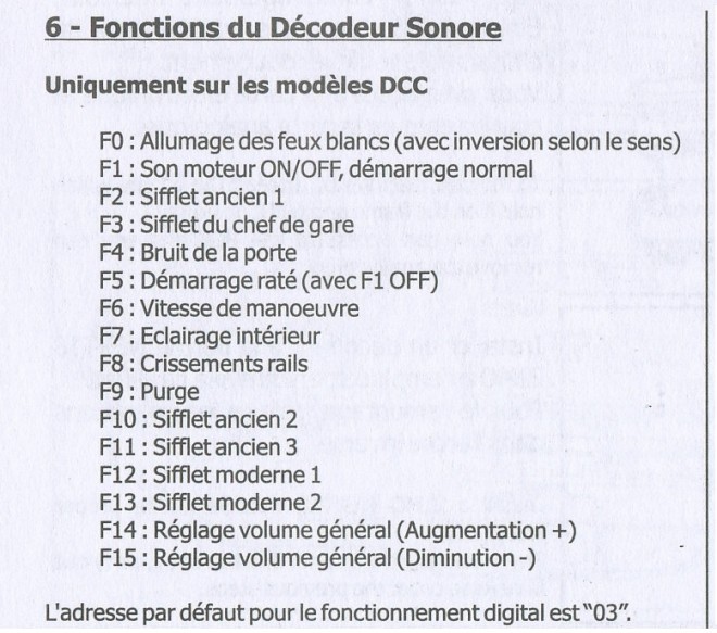

Messagepar papybricolo » 18 04 2023 à 00:57
Dans la notice il y a juste ça :
donc normalement adresse 03
mais dans le passé j'ai déjà eu des décodeurs avec les cv 2 à 6 à zéro !!!!

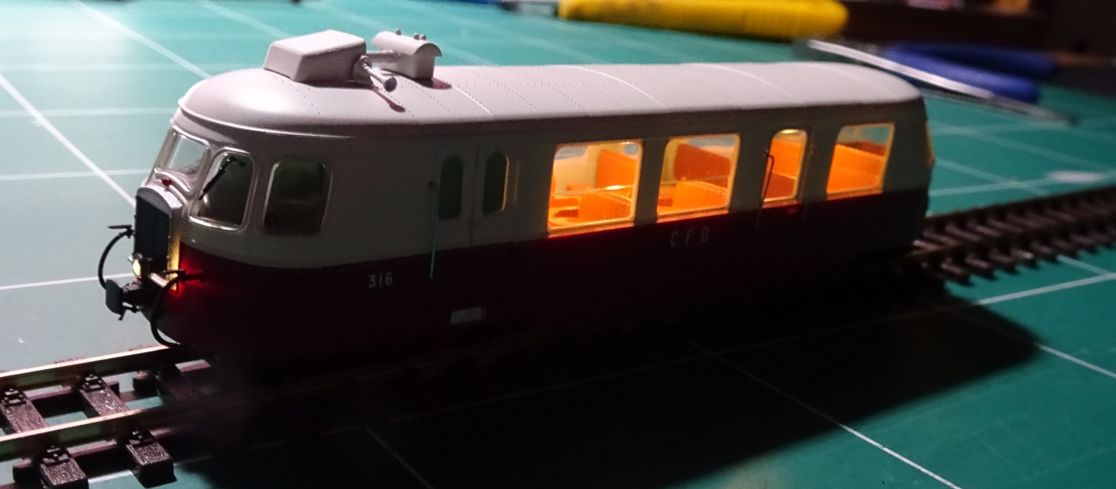

Sinon de retour dans le 9...5 j'ai pris un coupon de voie flexible posée sur le bureau, 2 pinces crocodiles ou bout des fiches bananes et câble sur mon ECoS et j'ai scanné le décodeur et là l'autorail s'est mis à vibrer comme habituellement lorsque on intervient sur les CV.
(1) Donc c'est bien un ZIMO CV8 = 145
La CV1 était bien en 03 et maintenant -----> 80
la CV7 =39
La CV 250 donne une valeur 246 qui correspond à un MX658N18
Le voici (il n'y a plus qu'a rajouter des passagers
Le son moteur est très sympathique + tous les autres sons, l'éclairage passagers est sur F7 j'aurai préféré F2 mais bon....
