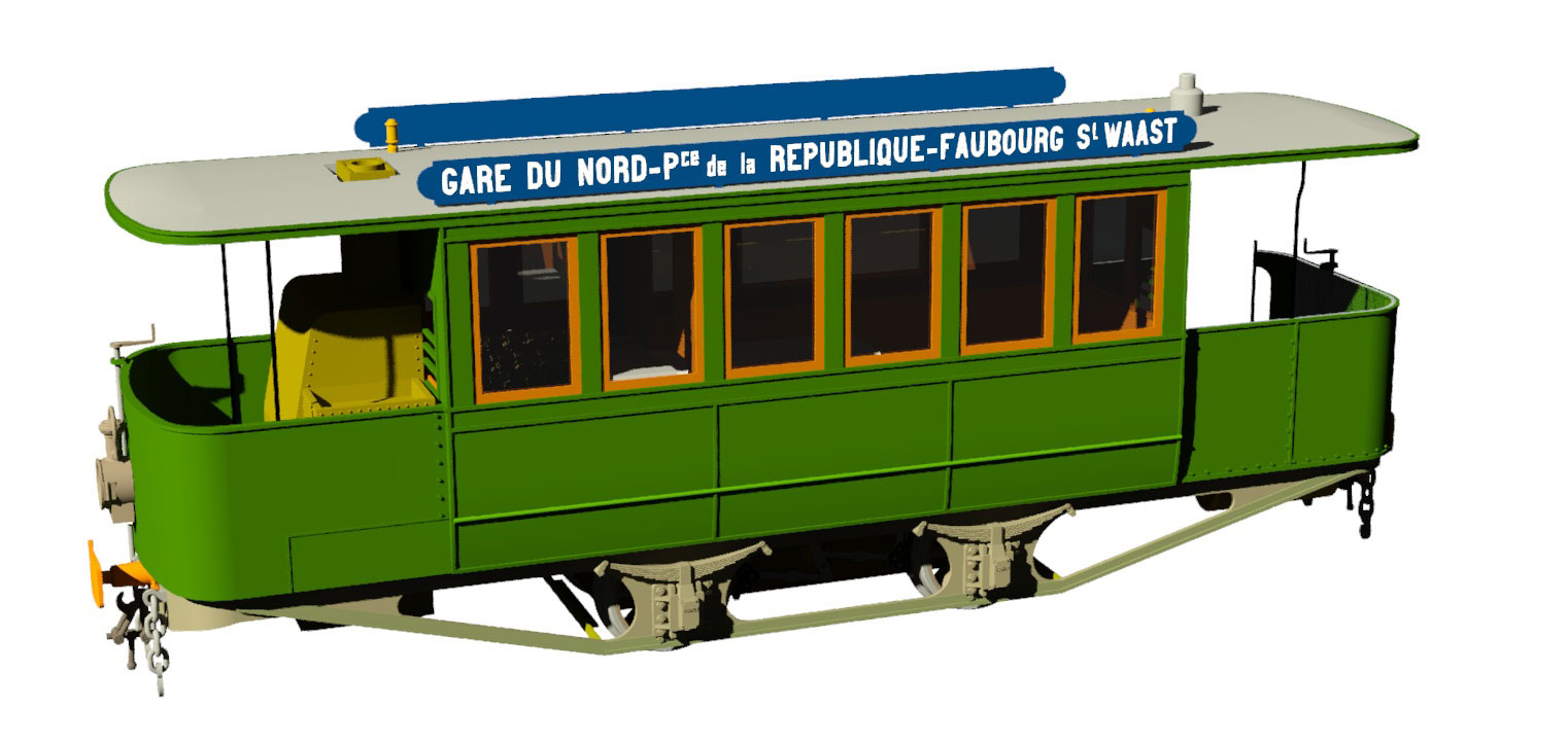

Je déterre petit à petit certaines choses dont j'avais parlé et, après 2 jours de tri dans les photodécoupes que je repoussais depuis… Houlà… D9 Il en reste un peu encore mais j'ai trouvé les plaques des automotrices Purrey. Un petit tour dans le disque dur car celles-là je ne la connais pas du tout. Donc, voilà ce sur quoi on tombe:

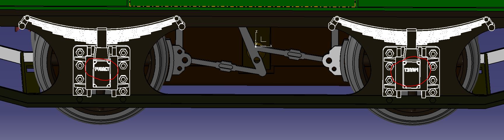

Et ça, suivant la LEM, on se retrouve avec des boites marquées YERRUP sur toute la série H4 :rod_mdr2 :rod_mdr2 Ca ne remet pas en cause la qualité du travail de Cyril bien sûr mais j'ai souvent connu ça au boulot: c'est une galère de reprendre le travaille d'un autre en cours et surtout ici de savoir où il en était et ce qu'il avait prévu :? La Purrey est un modèle plutôt simple en plus, imaginez la blague avec une Mallet D9 :rod_mdr2

Ah la fonction miroir !... :^s

Oui, au fait, pourquoi avoir fait un miroir :F9 ?

Une translation aurait suffit effectivement. Apres, je ne sais pas comment fonctionnait son logiciel: il se peut qu’il n’ait qu’un corps de pièce et que les autres soient des images et là, plus de risque d’erreur. Quand je remonte ses modèles, je me retrouve avec un seul modèle et pas un assemblage donc, si je veuxreutilkser, je reconstruis en me basant sur ses pièces pour gagner du temps :maitre:

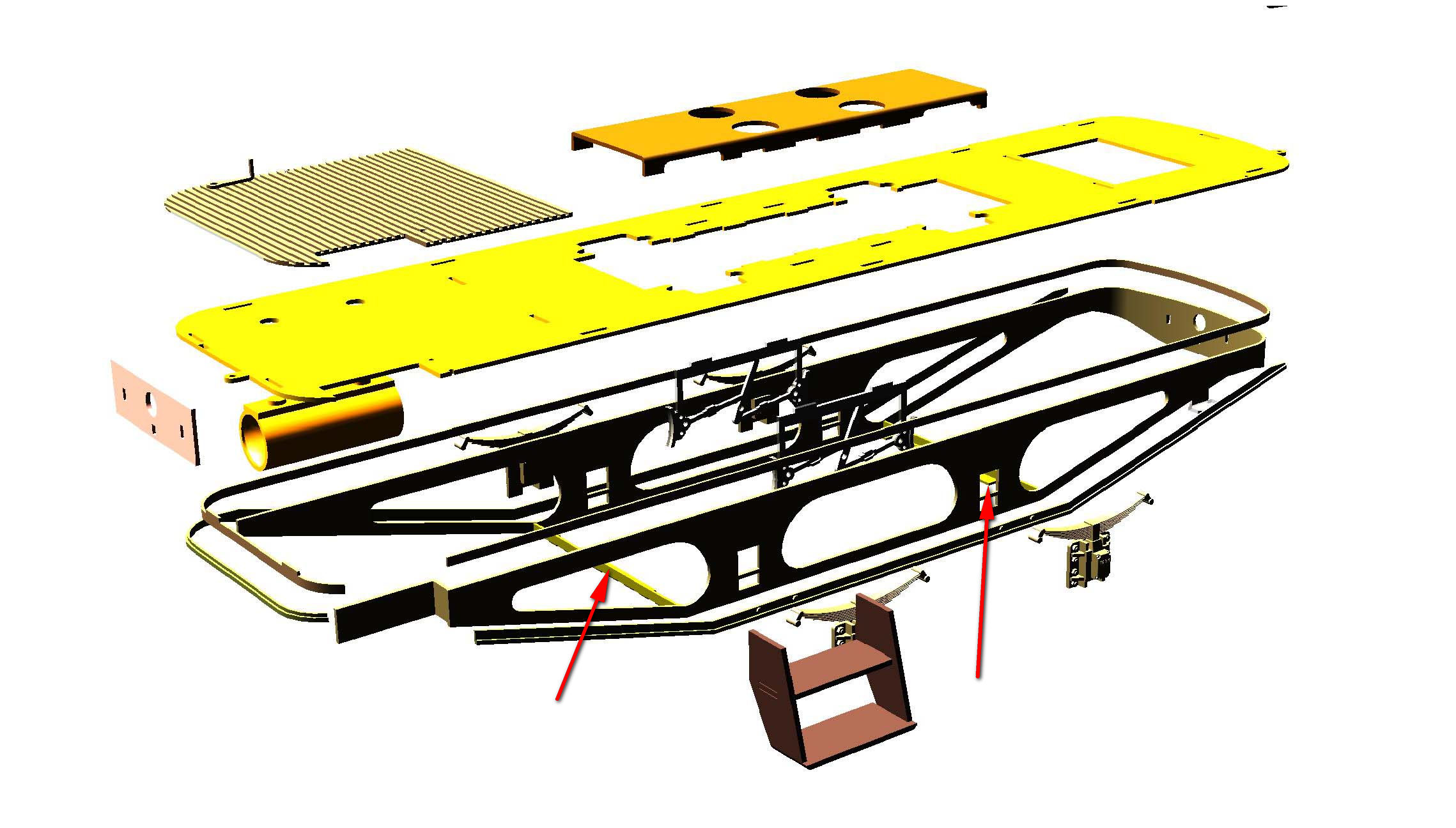

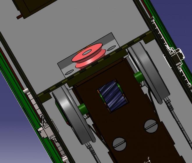

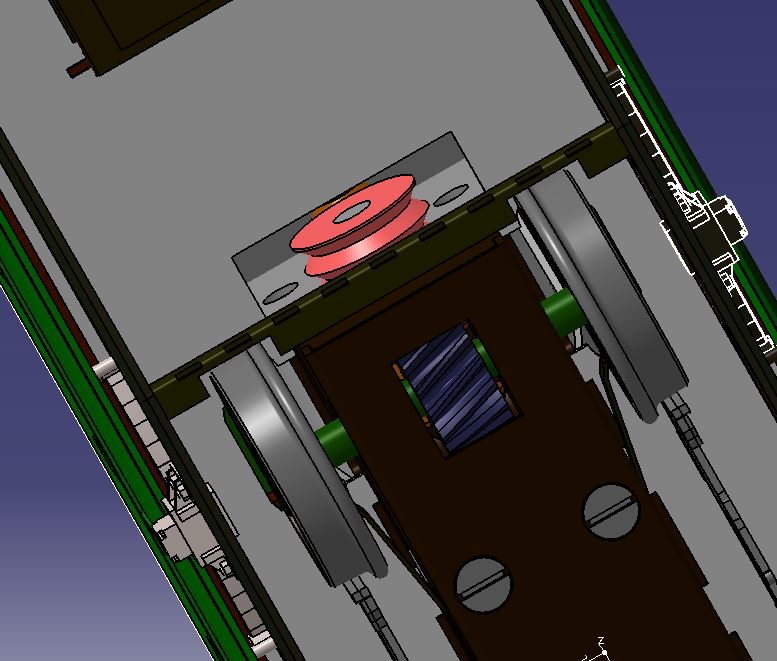

Encore une petite? #B2 Les dessous de la dame en HOm:

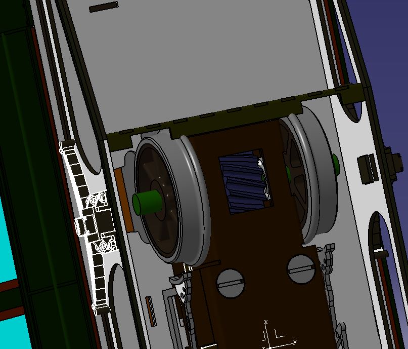

Et en HOe:

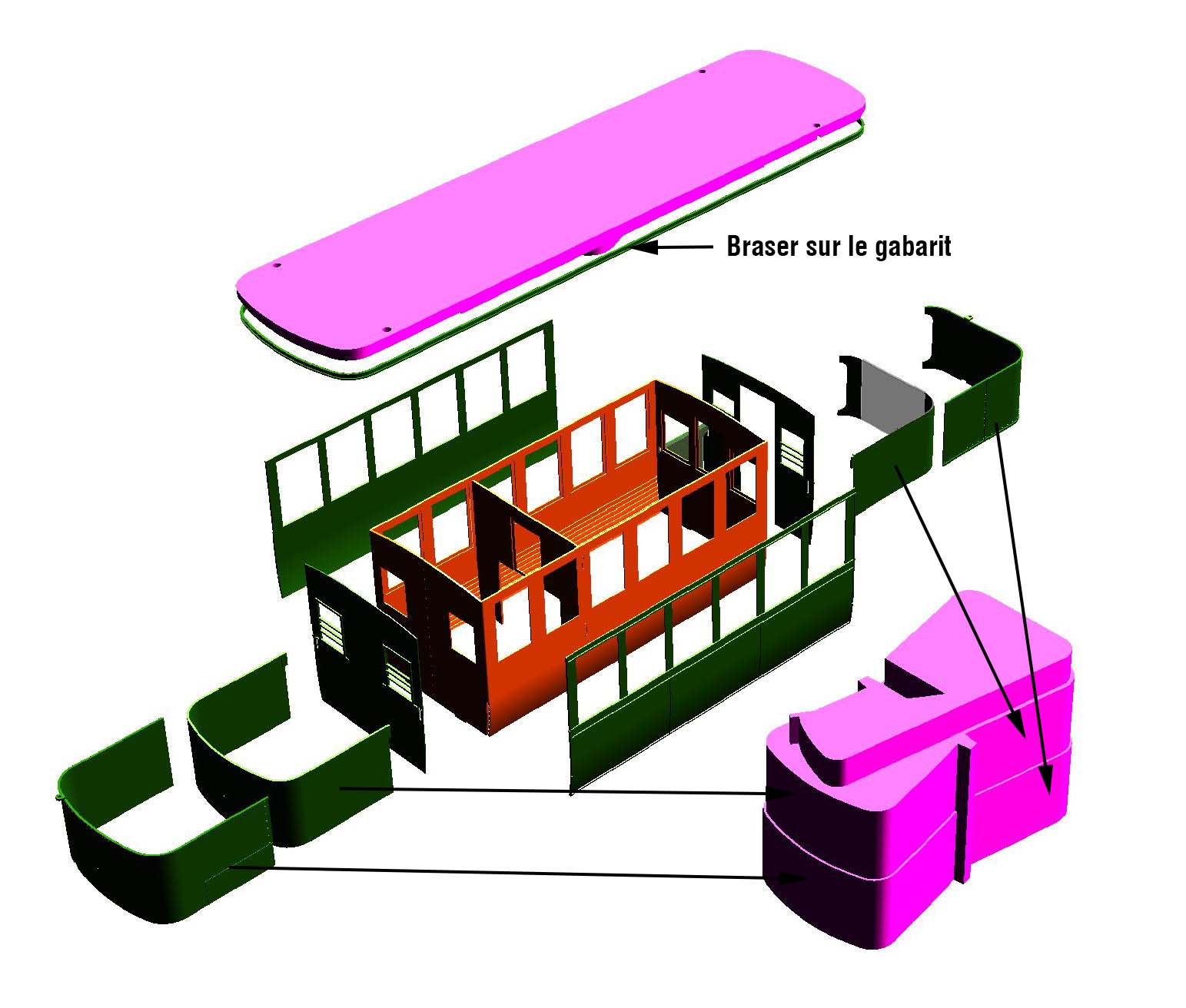

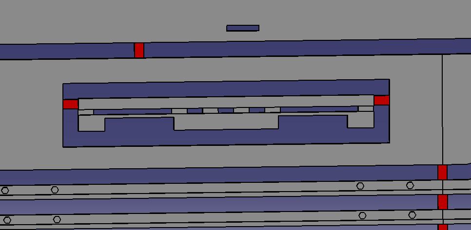

On voit que le chasse pierre n'a pas été prévu pour le HOe :? Visiblement, les 2 versions nécessiteront juste le ripage des roues. Et pourtant, quand on jette un oeil sur la plaque de photodécoupe:
On trouve un chasse-pierre prévu pour les 2 écartements #A8 Euh, JP, comme tu béta-testais si je me souviens bien, tu n'en as pas d'autres en tête? :rod_siflet

De mémoire il peut y avoir confusion entre les différents renfort de caisse et de toit
C'est une belle petite automotrice
J'avais quasiment terminé le montage lors du décès brutal de Cyril voir ci-dessous le fil dédié :maitre:

Déjà j'ai compris un truc: le bandeau de toiture, je vais voir si je ne peux pas intégrer le bandeau à la toiture. Quand on voit le résultat fini sur le proto que j'ai, c'est un peu du :edm: qui ne doit pas être évident à poser proprement en plus :F9 :?
