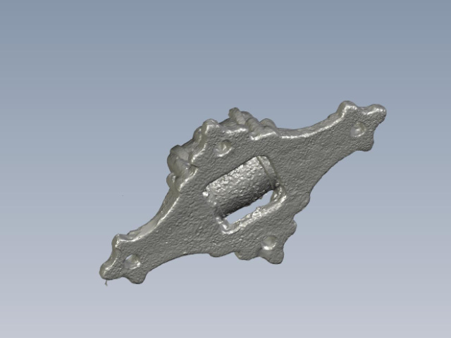

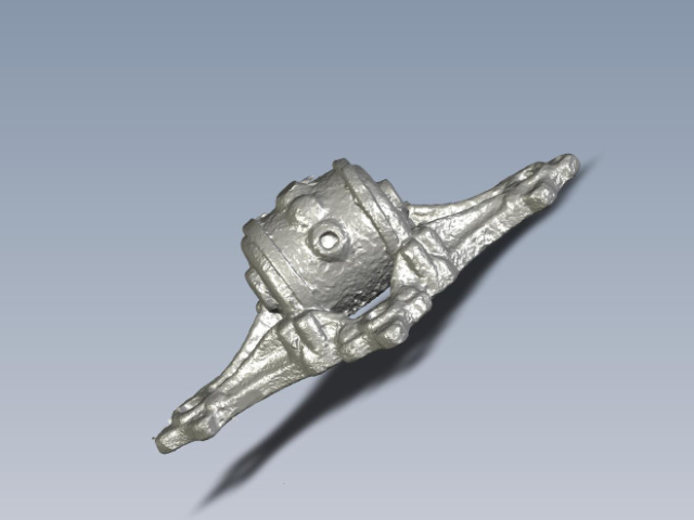

Voici un complément concernant la photogrammétrie autour d'un sujet lourd (+/- 12 kg), à photographier sous tous les angles:
une authentique rosace en fonte de la SNCV, pour fixation de ligne aérienne en façade:
Simulation 3D, après effacement par SculptGL des cordes de maintien en place.
Philippe DUSSART-DESART www.tramania.com
