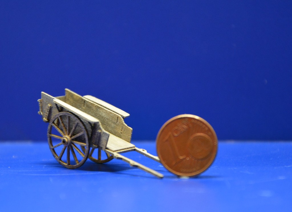

Tu as mis la même hauteur de ridelles sur les flancs et à l'arrière à ce que je vois.

gilles a écrit:Tu as mis la même hauteur de ridelles sur les flancs et à l'arrière à ce que je vois.
C'est un des détails à peaufiner, le brouillon m'a permis de voir si la forme et le montage était corrects.
Maintenant je dois finaliser le dessin pour affiner les ajustements et faire un proto avec la matière définitive.
Le brouillon a été fait avec un emballage de biscuits en 0,4mm d'épaisseur.
J'ai collé deux épaisseurs pour le châssis et les roues normalement c'est prévu en 0,7mm et pour les ridelles c'est du 0,5mm qui devrait être utilisé.
Le montage est très similaire à celui de ma précédente charrette et pourtant j'ai trouvé qu'il fallait de petits doigts pour réaliser ce modèle. :F9

Finalement l'étude avance bien, le proto n°1 est fait :ipb-251
Je vais attaquer le proto n°2 pour les essais de peinture E3
Gilles, tu as vu, j'ai bien mis la ridelle du fond plus petite, comme sur ta photo. #B5

Proto n°2 fait au pinceau, le support supporte allègrement les peintures bien liquides voir les jus si une première couche a déjà été mise et a séché.
Je précise que comme à mon habitude je n'utilise que des acryliques.
Je profite aussi pour remercier m'sieur Beyer pour sa colle Cléocol. :maitre: :maitre:
Un vrai bonheur.
Séchage rapide, peut être diluée pour imprégner les supports et les solidifier ou tout simplement pour retirer les surplus. Un vrai bonheur :ipb-251
