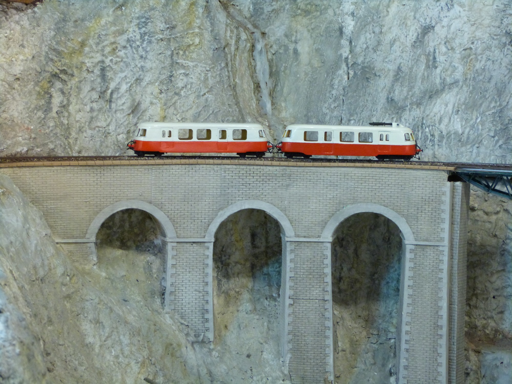

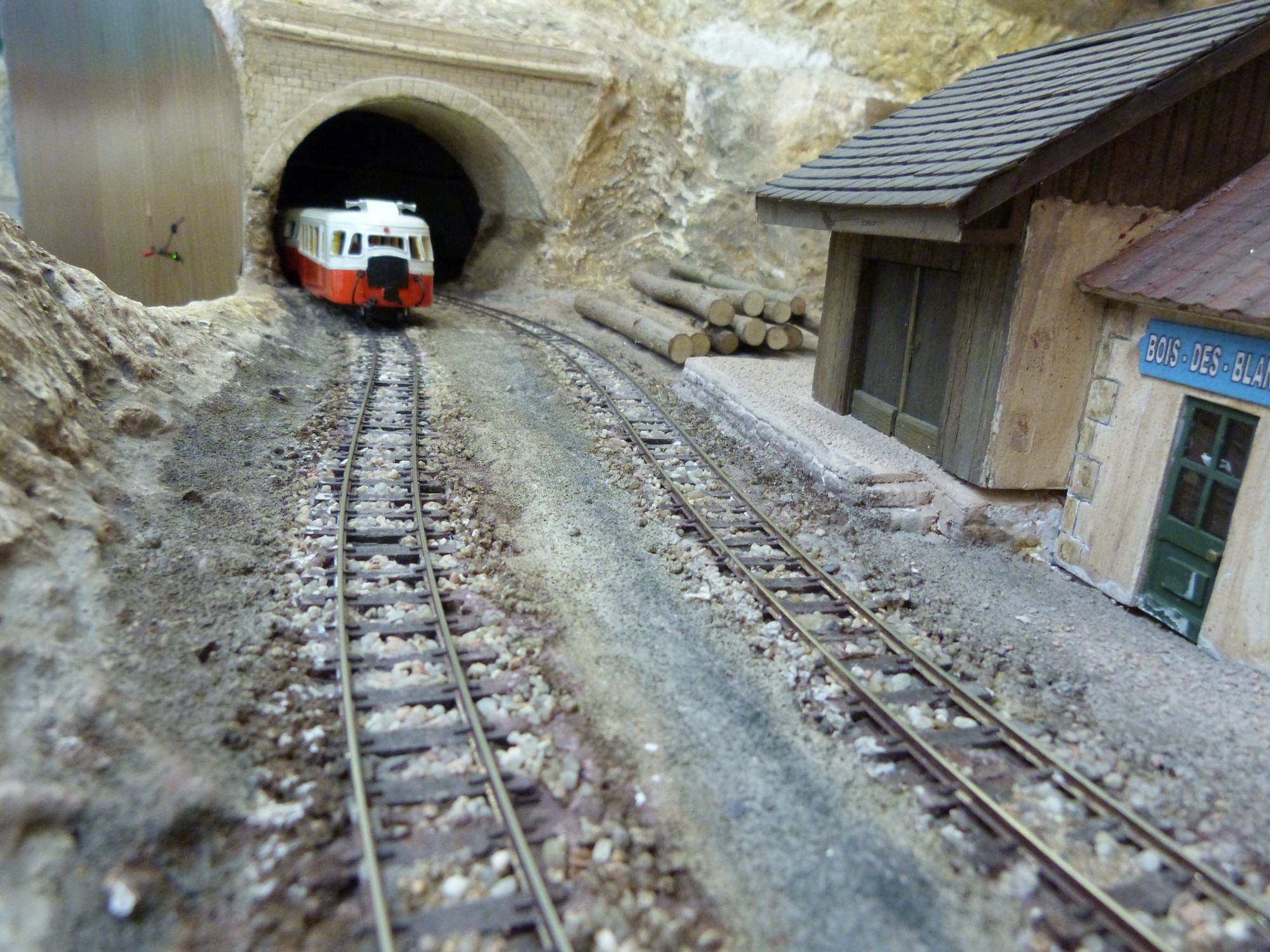

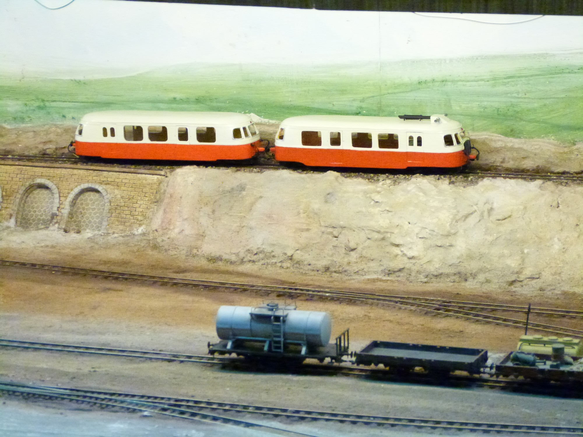

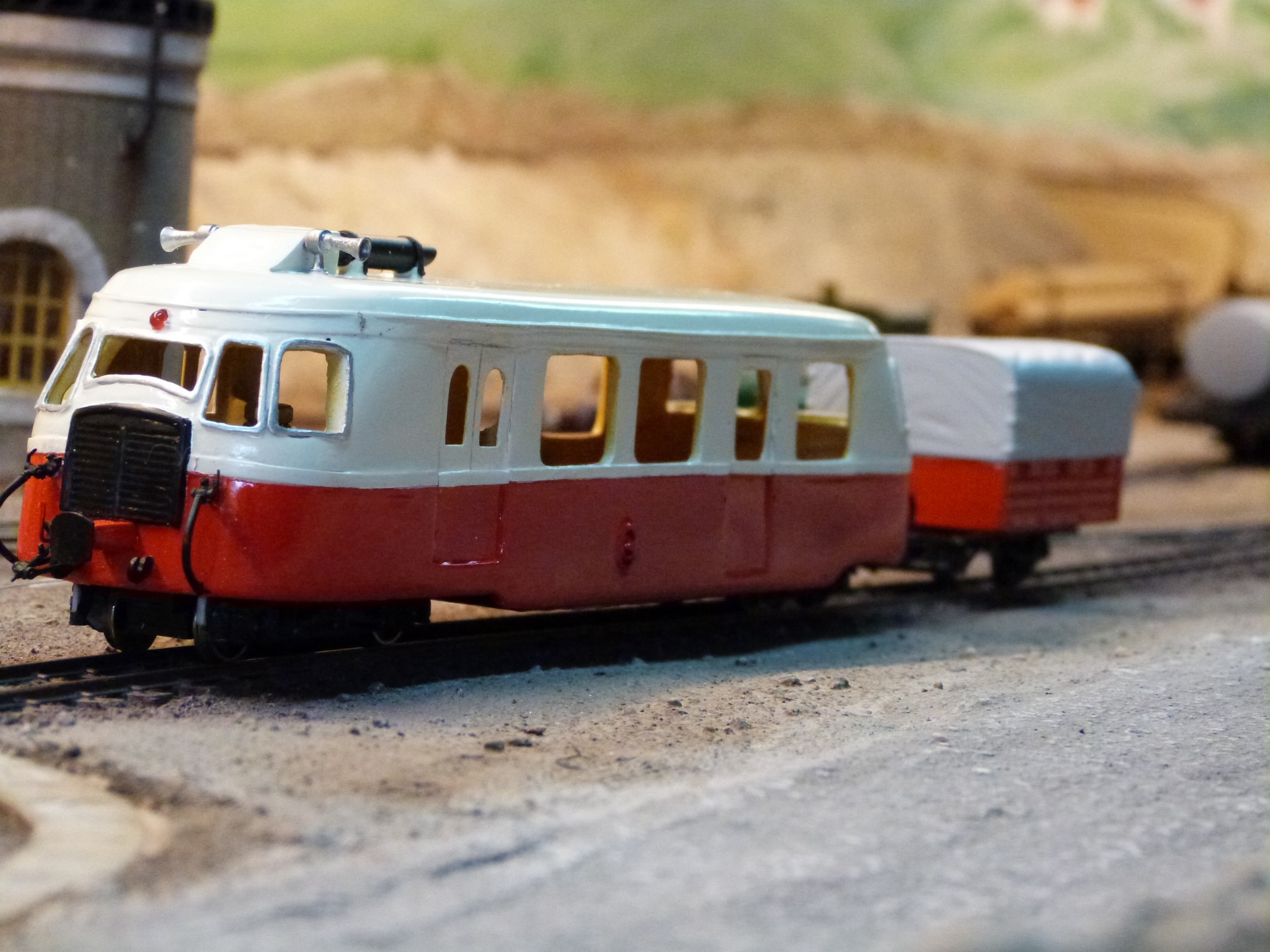

Messagepar le moslinois » 18 07 2015 à 22:01
:F5 DEs nouvelles
Encore des choses à finir,quand pensez vous
Albert Einstein
le moslinois
Messages: 593
Localisation: Grand Est Marne
Re: Voulez-vous construire en Om un BILLARD A80d et sa REMOR
Messagepar YVES » 19 07 2015 à 11:05
Trés bien la dernière photo. Un p'tit Billard et sa remorque, avec un parfum d'ambiance Corse.
