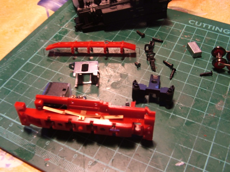

Premier pb (et il y en aura des dizaines :H1 ) c'ette machine acquise neuve a faible coût auprès de Tilig par l"intermédiaire d'un espion Tchechène ,
en cheville avec un Albanais lui même cousin d'un Turc copain du frère de ma belle-mère :rod_mdr2 bon j'arrête d'uchroniser !
Le châssis donc possède le pignon de la vis sans fin fendu( éclatement du a un emmanchement trop serré de celui-ci ).Le deuxième châssis qui provenait de la même source avait le même défaut ce qui
explique cette vente de produits défectueux .
Petit conseil i en bourse vous acheter un chassis TT Tillig munissez-vous d'une pile de 9v pour vérifier le fonctionnement #B6
Heureusement l'Occtant possède dans son catalogue des pignons de même taille et de même module en laiton :maitre:

Messagepar Storm » 03 11 2010 à 21:47
Pour info, même problème sur mon châssis de même provenance… :? Problème règlé en cannibalisant un vieux BTTB. L'avantage de ces machins c'est que tout est standard et réutilisé à toutes les sauces :B3

Re: Construction d'une Mallet en Hom une réalité !
Messagepar Beyer-Garrat » 04 11 2010 à 20:36
Et ce n'est pas un défaut difficile a corriger #B6 *

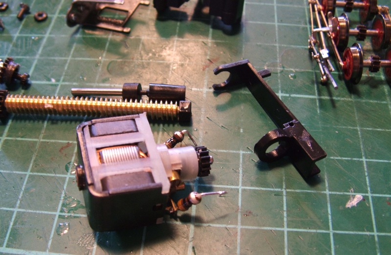

Revenons à la Mallet étape du jour débarrasser le moteur de tous ces accessoires d'avancer celui-ci au centre du châssis afin
d'avoir un truck équilibré (répartition des masses ) et permettre l'aménagement de la cabine .
enlever le cardan (a récupérer précieusement attention au ressort) et le support ôter le pignon de l'arbre du cardan et ré-emmancher ce dernier sur l'arbre moteur légèrement en retrait le
but étant de permettre de positionner le moteur a l'avant dans la coupelle et a l'arrière contre les bossages de fixation ou il sera verrouillé a l'aide d'une cheville

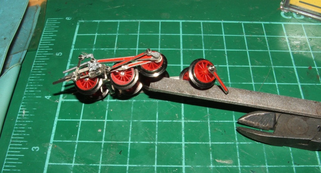

Avant de m'attaquer au châssis proprement dit j'ai modifié le train moteur en le passant de 040 a 030.Peu de difficultés il suffit de couper la bielle principale au ras
du troisième essieu et après avoir ôte le maneton (attention a emmanchement carré) d'arrondir l'arriere de la bielle motrice .
L'embiellage est ensuite bruni chimiquement (brunisseur LTJ pub gratuite :H1 ) et les voiles de roues intérieur et extérieur repeints en noir :maitre:

Messagepar Kazh du » 06 11 2010 à 14:55
Jusqu'ici tout va bien...en plus de l'emanchement carré il ne faut pas perdre la petite rondelle d'espacement #B8
Quand j'avais démonté tout mon embiellage pour peindre tranquillement mes roues et que j'ai vu cette rondelle arriver d'on ne sait où j'ai été bien content de pouvoir prendre modèle sur l'autre côté :H2
Paré pour la suite #B6

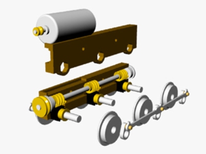

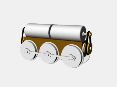

J'ai un peu réfléchi au problème de la motorisation, Kazh du ,celle-ci donné sur un site Anglais permettrait de résoudre la difficulté de la taille moteurs en utilisant deux mini-moteurs montés dos a dos :maitre:
chassis block 2
chassis block 2.jpg (26.65 Kio) Vu 3226 fois
chassis block
chassis block.jpg (46.63 Kio) Vu 3226 fois
Ce montage nous permettant la réutilisation des composants du chassis Tillig et donnerai suffisamment de puissance pour emmener les différents étages de transmission #B6
