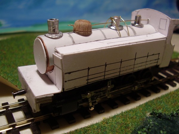

Kazh du a écrit:Bon finalement, j'ai tenté une expérience...qu'en pensez vous :oups2:
Le coup des rivets me semble pratique, d'un côté j'ai la liaison avec la chaudière avec la colerette, il faudrait que je désépaississe plus mais le diamètre me semble faible :?

Voui Voui...rivets (inox) de diamètre 3,2mm pour la cheminée et le "truc" devant la cabine puis rivet en alu de 4,..mm pour la sablière.
Bon il faudra aussi si la méthode est bonne que je ne me fournisse qu'en rivet alu, c'est plus facile à usiner :?
Va vraiment falloir que je retienne les destinations de ces "bazarsidifficileàreproduire" H4 :rod_siflet

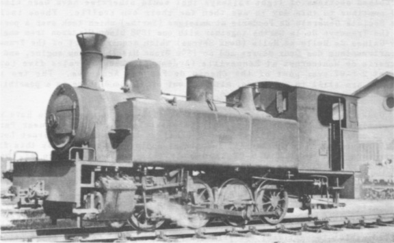

malletslm a écrit: tous ces organes étaient un peu moins haut que tu les a faits pour l'instant, il faudrait les réduire un peu
Normalement d'après la photo de la 040 des TIV la hauteur est celle de la cabine, c'ets noté et l'ajustage peut se faire facilement #B6

- et, juste devant l'abri, c'est une sorte de "carénage" autour des soupapes de sécurité. Sur la plupart des machines plus anciennes (et quand le gabarit le permet), les soupapes de sécurité sont plutôt montées directement au dessus du dôme de vapeur, sans aucune enveloppe: c'est ce qu'on peut voir sur les 030T Corpet, par exemple... :idea:

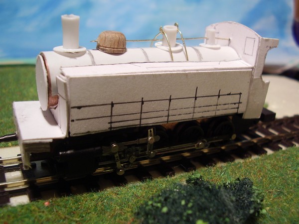

Bon faire et défaire, c'est toujours travailler. J'aimerai savoir qu'est ce que vous préférez....
Cheminée, sablière et prise vapeur en rivets
Ou cette deuxième version, en sachant que les rondelles seront bien sûr collées sur le dessus de la chaudière :rod_siflet
Cheminée, sablière etprise vapeur en bâton de sucette et coton tige

Je pense à toi, pas encore réussi à te sortir des crobards.... :oups2: Mais, par exemple, si tu veux que ta sablière fonctionne, il faudrait que les tubes soit en bas (proches de la chaudière) sinon, tu ne la videras jamais #B5

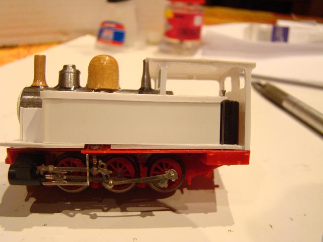

j'avais bien vu que j'étais plus haut que sur la photo...je n'ai plus qu'à repercer la liaison vers les soupapes plus basse .
Ce doit être possible il y a 1mm :?
maintenant je vais aller reposer les yeux pour attaquer ça demain soir. Faudra que je sois au calme :C6
Sinon entre le métal et le plastique quelle est la meilleure présentation?
A moins que je ne fasse une carrosserie de chaque au final :rod_siflet

Perso je préfère la version "métal"... sauf que la cheminée métal + le dôme en bois sont maintenant un touuuuuuuut petit peu trop bas ! :humm

malletslm a écrit:Perso je préfère la version "métal"... sauf que la cheminée métal + le dôme en bois sont maintenant un touuuuuuuut petit peu trop bas !
J'vais donc me refaire un cheminée et un dôme un touuuuuuuuuuuuuuuuuut petit peu plus haut. :rod_siflet
J'ai repensé à mon idée de faire une carrosserie avec les rivets et une seconde avec le plastqiue et finalement je penche de plus en plus pour le faire. Reste à faire un second corps de chaudière :C6
