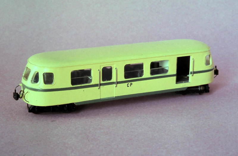

Abran, n'as-tu jamais tenté une version A8Od et remorque spécial CP, sur la base des caisses Mougel ?

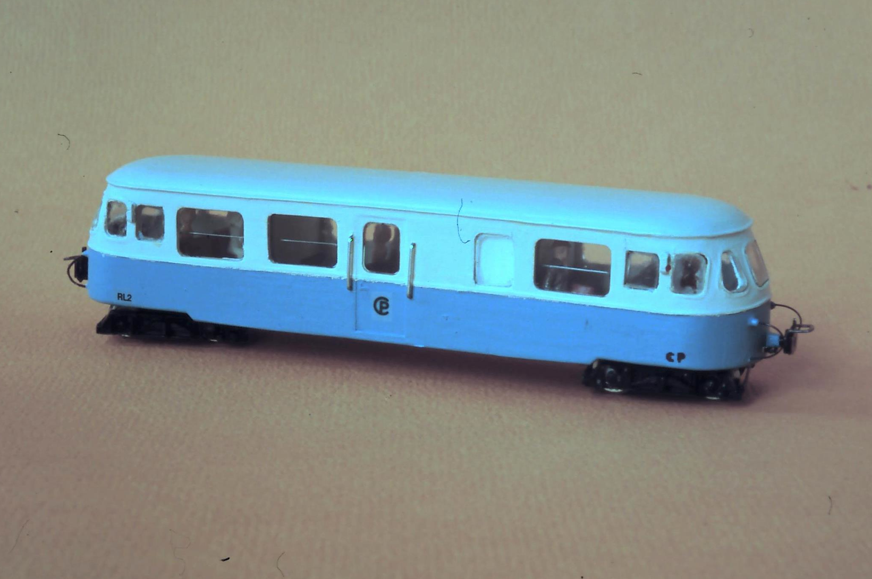

C'est marrant que tu en parles Yves :^) , car on en discutait justement ces temps-ci avec Abran : il a bien construit une remorque "RL" typiquement "Provence" et j'étais SÛR d'en avoir mis une photo sur le forum... ce soir, inspiration subite #B2 , j'ai retrouvé où : ici
... et la photo en question : #B6
RL2 par Abran.jpg (201.52 Kio) Vu 5237 fois
PS : c'est bon Abran, ne cherche plus !!! #B5 en échange, il vient de m'envoyer deux cargaisons de photos inédites... :H1

YVES a écrit:Abran, n'as-tu jamais tenté une version A8Od et remorque spécial CP, sur la base des caisses Mougel ?
Abran ne tente pas, il fait C7 Et si Abran ne fait pas, alors c'est que ça n'existe pas C7 :rod_mdr2

Voila JM, tout est parti ... Mais je pense que dorénavant il vaudra mieux que je reprenne de nouvelles photos.

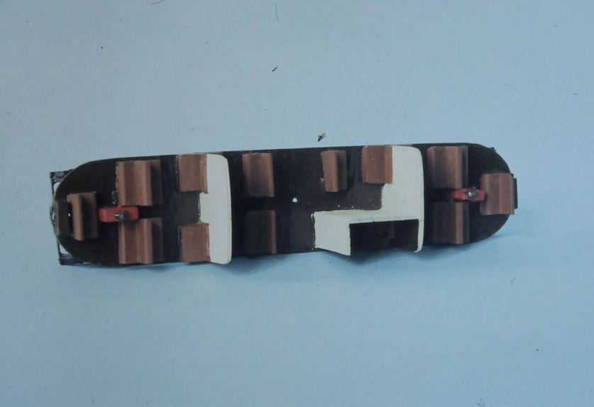

Notez bien que dans celle des CP, il y a des toilettes ! H6 Et on voit trés bien le décoché du châssis ainsi que la fixation des bogies au travers des grosses valises rouges ...

Messagepar YVES » 25 10 2011 à 00:14
C'est bien. Voici une bonne destination finale pour toutes les caisses Mougel/Interfer. #B6 #B6 #B6

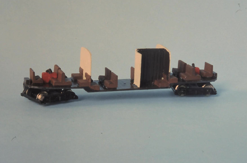

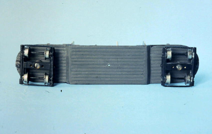

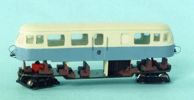

Pour commencer, le châssis et son aménagement intérieur. À noter la partie centrale surbaissée, comme dans la réalité #B6 ...

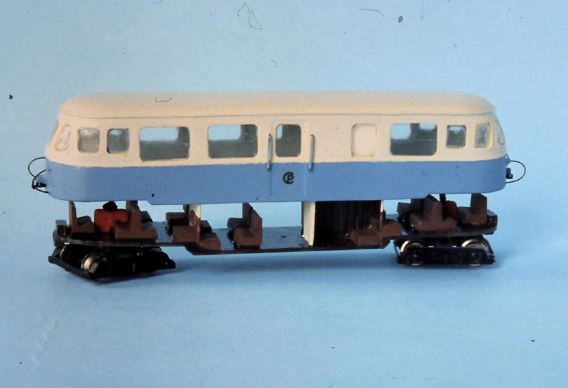

... puis la "présentation" de la caisse sur le châssis" (reprise de la photo déjà montrée hier) :

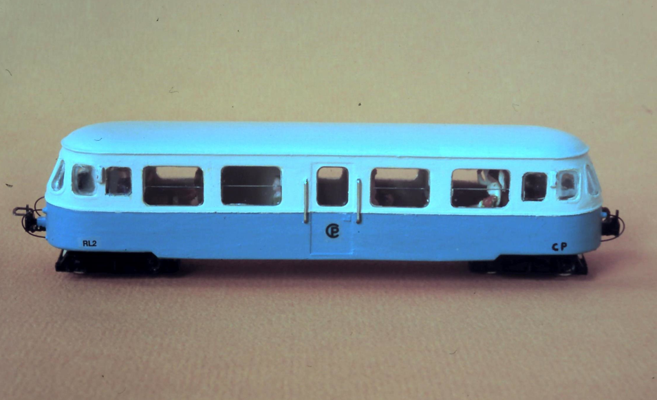

Et enfin la remorque achevée, dont les 2 faces sont différentes (présence du compartiment WC oblige !) :
... et voilà, en ce qui concerne cette remorque originale ! E2

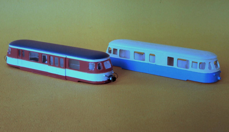

Petit supplément de photos par l'ami Abran, toujours sur le thème des remorques modifiées : :D
À côté de la "RL" vue ci-dessus, une intéressante variante "messagerie" de la R210... #B6
... et la fameuse livrée jaune à "moustaches" vertes des années 70, assortie à l'époque aux premiers autorails SY : :idea:

Ceci dit, sur la remorque Provence, vous noterez les blocs optiques (feux de position) sitiés juste a côté des baies latérales d'extrémités, le compartiment bagages ayant été supprimé.
