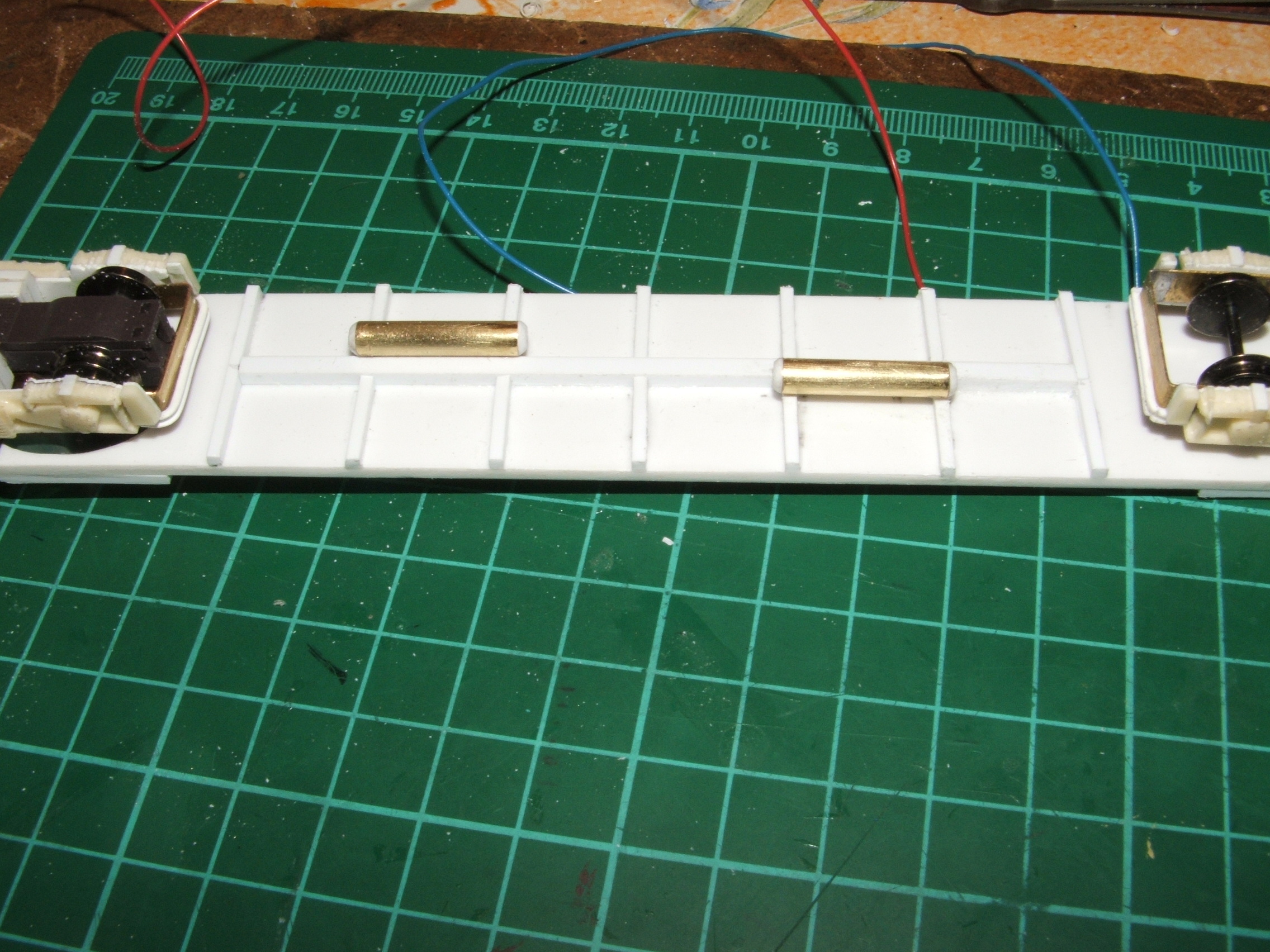

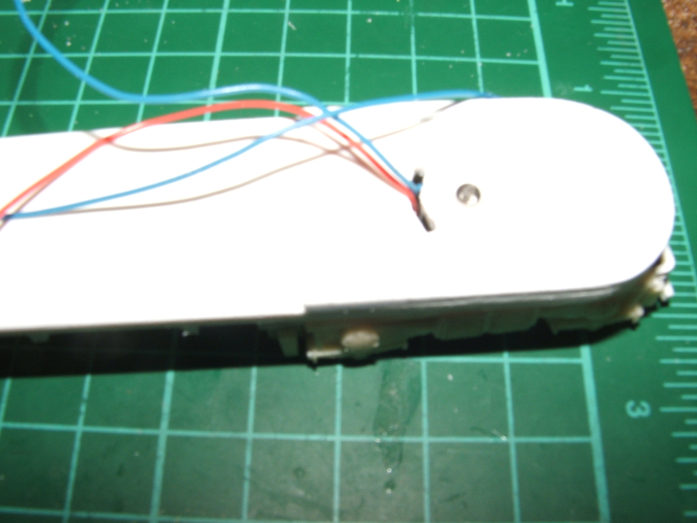

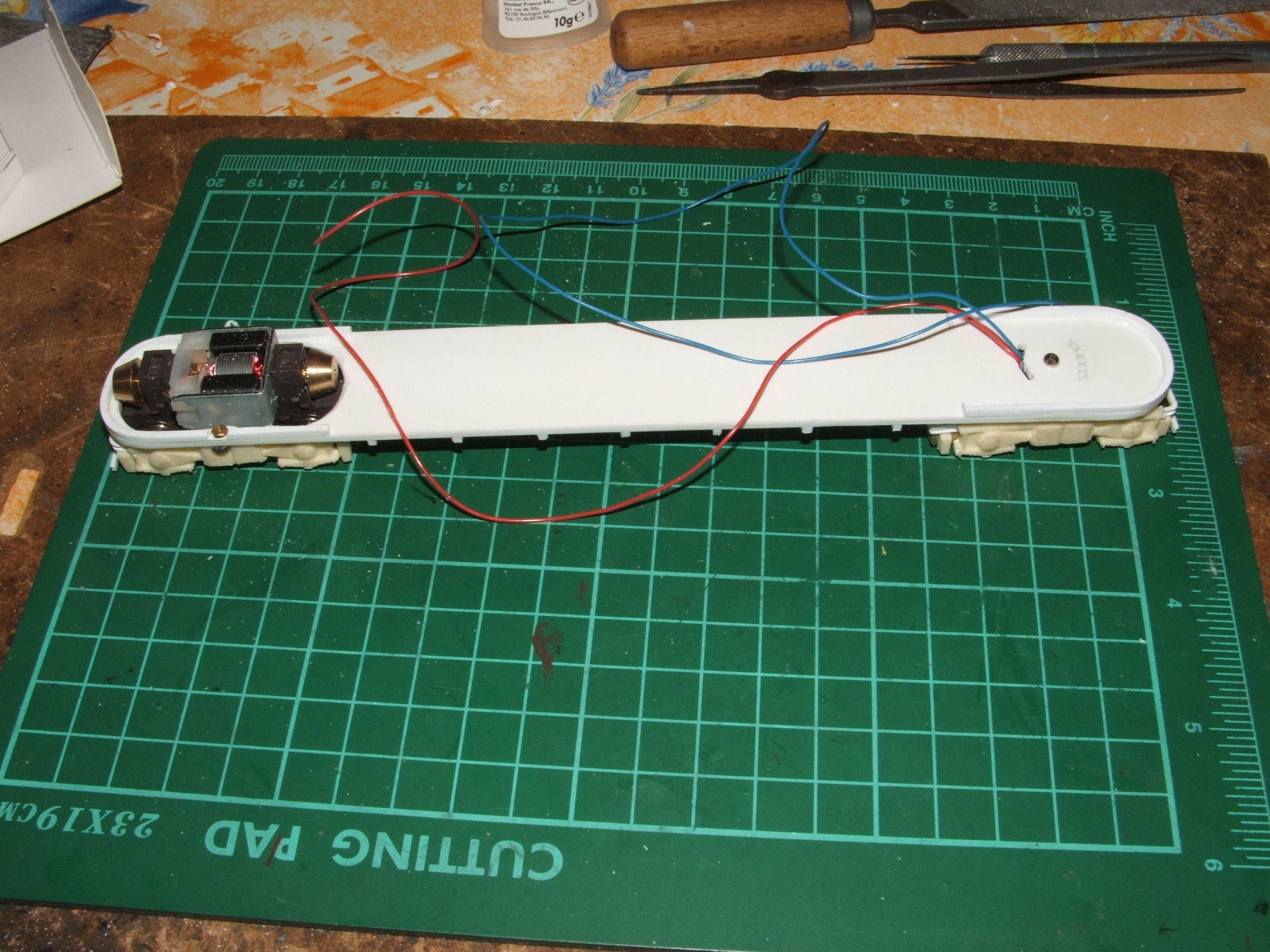

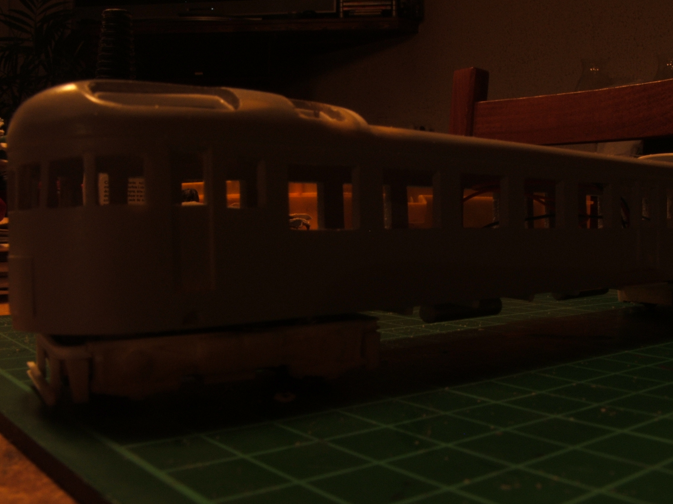

Mise a profit de ce super temps pour bricoler :H2
Le chassis de Max m'a servi de guide pour refaire le même en CP mais avec quelques modifications en longueur ,au niveau de la fixation du moteur et de la rigidité.
Des profilés carrés Slater's sont collés au niveau des bogies pour rigidifier Une lumière est prévue pour les fils pour ne pas gêner la rotation du bogie porteur.
Petit plus, reproduction du dessous de châssis avec les reservoirs d'air toujours dans un but de rigidité
Petites scène de nuit le moteur n'est pas visible ,la caisse n'est pas fixé et doit descendre plus bas
Prochaine étape l'aménagement intérieur si je n'est pas la flemme ............. C7

tu as donc abandonné l'idée initiale d'un chassis laiton #B2

Messagepar Beyer-Garrat » 23 11 2008 à 20:45
Oui pour une question de poids #B6

Messagepar Russell » 23 11 2008 à 20:59
Joli "bricolage" JP.
Il va vraiment avoir une sacré gueule ton autorail. #B6
