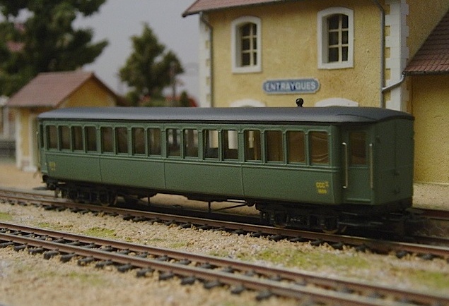

Comme les vacances touchent à leur fin et qu'il va bien falloir passer à des choses plus sérieuses :roll: , j'ai mis les bouchées doubles pour terminer une première CCC "Vivarais" #A4 :
Cette seconde voiture a bien entendu bénéficié de l'expérience acquise lors de l'assemblage de la AAB, mais je continue à découvrir des trucs :!: : cette fois, je me suis aperçu par hasard que les vitrages comportent un double pelliculage de protection, ce que la notice ne mentionne pas explicitement: il y a la pellicule teintée bien visible, mais aussi une pellicule transparente du côté opposé (ça m'a totalement échappé pour la AAB... :oops: ), dont l'élimination améliore encore la transparence des vitrages... :idea:
On notera que je n'ai pas apposé les numéros (fournis dans le kit) qui devraient figurer sur les "dossiers" de la voiture (idem pour la AAB), car plus je regarde les photos en N & B du site railfaneurope, comme celle-ci (où l'on voit parfaitement la position de ce numéro) mais surtout celle-là (où l'on aperçoit l'extrémité d'une de ces voitures à couloir tout à gauche du cliché), plus il me semble que ces "dossiers" étaient restés noirs jusque dans les années 60... (aucune des photos couleurs que j'ai vues n'est explicite sur ce point).
L'ennui, c'est que je ne suis pas du tout sûr que ça "rendrait" bien sur le modèle réduit, et surtout je me suis bien habitué à l'aspect de ces caisses intégralement vertes ! donc, dans le doute et pour l'instant, je reste dans le "freelance": de toutes façons, mon réseau l'est aussi ! #B5
Je testerai éventuellement les extrémités noires plus tard, sur le second exemplaire de CCC en attente de montage... #B5

Messagepar Douglas » 04 01 2009 à 11:18
Très beau montage Jean-Michel,tu as utilisé la même teinte de vert que pour la première?
Douglas
Messages: 5117
Messagepar malletslm » 04 01 2009 à 13:29
C'est toujours la même teinte: sous l'objectif et même à l'oeil nu, ce gris-vert présente de curieuses variations (tonalité parfois nettement verte, parfois grisâtre...) en fonction de l'incidence et des variations de lumière: ça lui fait au moins un point commun avec les photos réelles ! :D
C'est quand je regarde la rame sous cet angle que j'ai un doute sur l'effet visuel que donnerait une teinte noire sur les "dossiers"... :F9

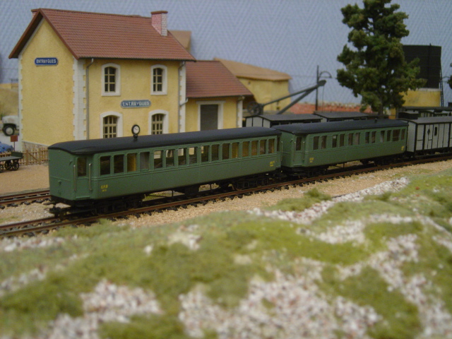

Messagepar malletslm » 18 07 2009 à 13:45
Bonjour ! :D
Petit "up" sur ce sujet pour signaler aux générations futures qui liront ce fil que...
1) il existe maintenant dans la revue "Le Train" n° 256/août 2009 un excellent article du non moins excellent D.Buraud :maitre: sur le montage des voitures Vivarais, avec photos "en situation" sur son réseau #A4 , trucs et astuces + détail des teintes employées pour la mise en peinture... #B6
2) ... et aussi que l'on peu voir depuis peu sur le site de la SGVA, à la rubrique "flashback" de passionnantes - et émouvantes - photos du tout premier été d'exploitation du CFV en 1969 "sous couleurs CFD" parmi lesquelles, dans les photos de la gare de Lamastre mises en ligne le 24 juin, on aperçoit l'extrémité d'une de ces voitures à bogie, manifestement non encore repeinte, dont les "dossiers" étaient bien restés noirs... :idea:
C'est la confirmation de ce que semblait montrer cette photo en N&B du site "Railfaneurope":
Bon, ben j'ai pu qu'à sortir les pinceaux et à "mettre en conformité" les miennes... :C6
