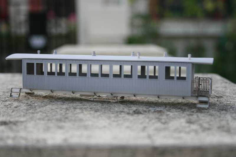

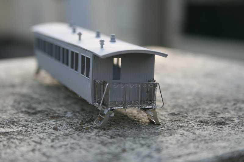

Alleï, petit montage à blanc de la première passerelle:
Y'a encore quelques coups de lime à donner D9 :C6
Elles sont vraiment belles ces voitures, en fait, je me demande si je ne vais pas mélanger joyeusement les "RB", les "Somme" et les "Allier" pour composer une rame touristique :ipb-251

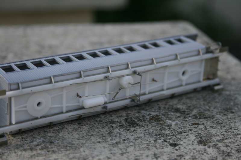

Et le chassis avec ses tirants dont on parlait plus haut:
Y'a plus de boulot que sur les autres, y'a pas à chier #B1 #A8

Messagepar Beyer-Garrat » 19 09 2009 à 18:12
Tu t'en est bien sorti c'est vrai que le châssis et les rambardes sont plus long a monter mais le résultat en vaut vraiment la peine #B6

Messagepar Storm » 19 09 2009 à 18:41
Bé pas si bien que ça en fait.... H4 Bon, je dois pouvoir rectifier la boulette que personne n'a vu :?

Messagepar Storm » 19 09 2009 à 19:00
Non mais j'aime bien faire les choses proprement, surtout quand ce n'est pas pour moi et que le client paye :? Là, si je ne rectifie pas, il y aura un gros soucis à la fin :C6

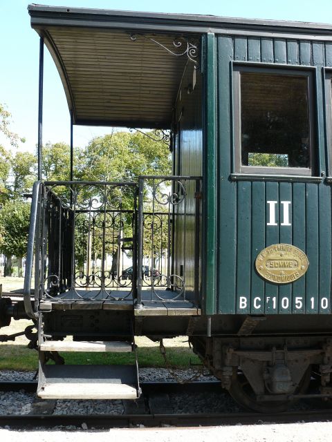

Messagepar YVES » 19 09 2009 à 20:21
Storm, tu m'inquiéte un peu...
C'est quoi les pièges sur le montage de la voiture Somme ??? J'en ai quelques-unes en attente dans mon placard. :F9

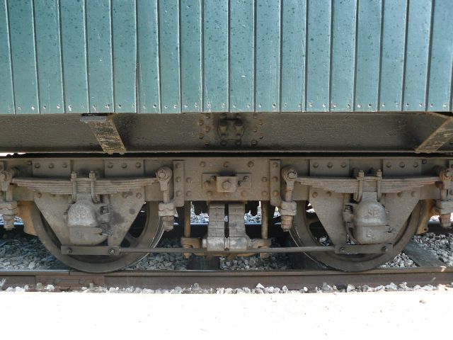

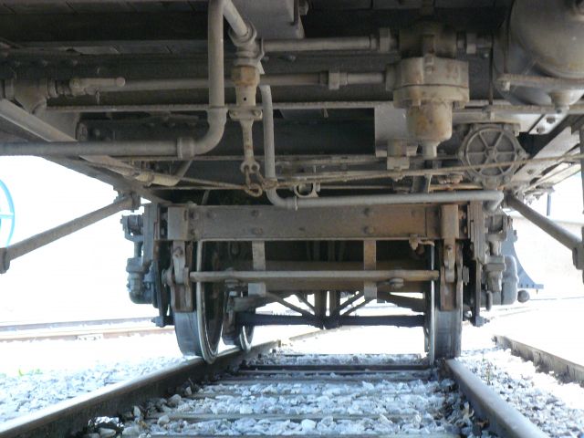

Quelques photos du chassis de la BCf10510 à Saint-Valery, pour t'aider, ainsi que les autres modélistes.
Marche-pied et rambardes.
Un boggie.
Le dessous du Chassis.
Juste un risque après ce cliché, un client compteur de rivets !... Ou Beyer regravant le plancher dessous le chassis "TdA" ;)
Je rassure tout le monde : j'ai le bras long, pas la peine de ramper pour faire ces deux photos #B5 .
Et maintenant, bonne peinture, Storm.
Re: L'Atelier du Tacot
Messagepar Storm » 19 09 2009 à 20:38
Tu montre la bourde dans ta première photo Yves: j'ai zappé le jeu de 0.6mm entre les rambardes et la plancher de la passerelle :H2 Donc, pas de piège, juste une connerie :oups2: Si j'avais rencontré un truc louche ou du moins pas clair, je vous l'aurais dit de suite; c'est un peu le but de ce genre de fil: déssacraliser et faire profiter les autres d'un retour d'expérience :maitre: (Bon, aussi me faire un peu de pub C7 Vous irez en chercher des monteurs qui ont la même transpance :rod_siflet )
Merci pour les photos #B6 je ne pense pas aller aussi loins dans la modif du système de freinage H4 Et la patine, c'est le client qui s'en charge si il veut le faire. Je me limite à transformer un modèle en pièce en un autre "pret à rouler" comme les sortent les industriels #B5
