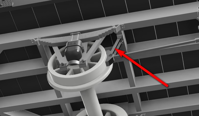

Bonsoir à tous,

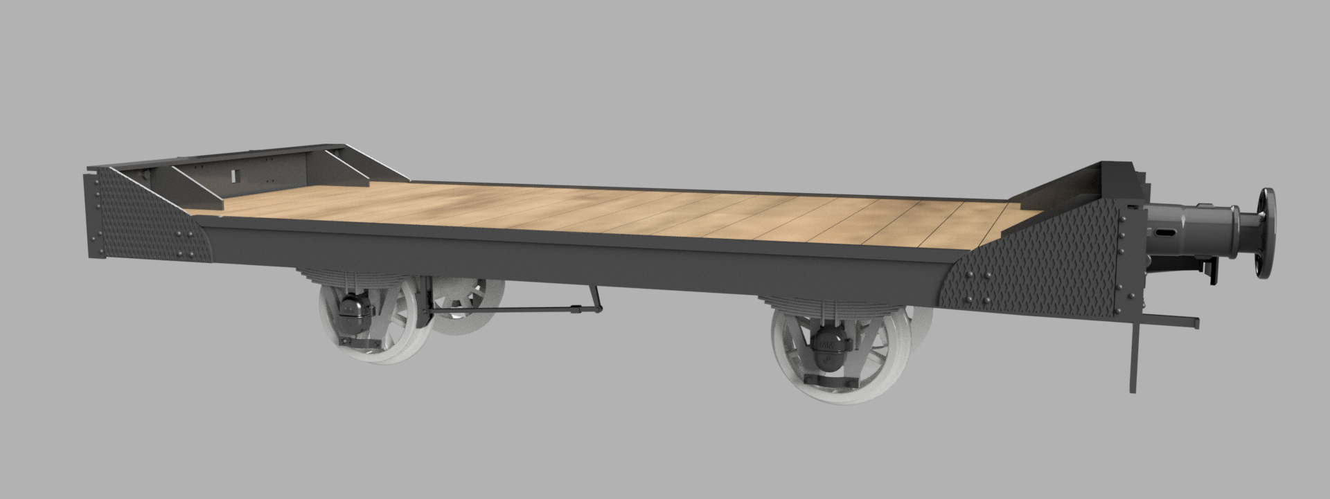

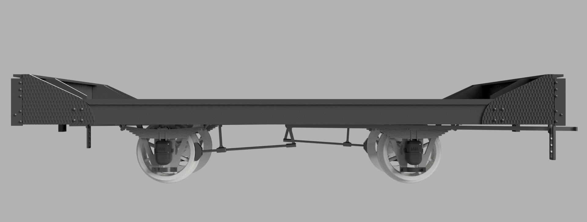

Voilà où j'en suis à cette heure:
Questions pour des spécialistes de wagon à métrique:
Le frein est-il sur une seule roue ou sur l'essieu?
Le tout est-il symétrique y compris la commande manuelle?
D'avance merci pour vos retours

Messagepar BG1000 » 24 09 2023 à 19:14
voir ici On voit qu'il n'y a qu'une seule roue de freinée.
D'un point de vue mécanique, si on désire un freinage sur deux essieux, il faut un renvois mobile, ou un système à coins comme aux Vicinaux.
Si on désire freiner avant et arrière il faut un système qui permette le rattrapage de jeux, on baisse le levier, le premier sabot touche la roue, il faut que le mouvement continue pour toucher l'autre. Ceci est impossible avec un simple renvois.
Le freinage 'classique' se fait par des trapèzes qui se déforment, permettant une répartition des efforts entre les sabots.
Ici une roue freinée ne me choque pas (mécaniquement)
Sur le dessin cela ne peut marcher,
Les deux sabots se déplacent dans le même sens, les biellettes servent à guider le sabot et non à soutenir la tige de poussée.
Les biellettes sont deux plats de part et d'autre -du sabot.
Le système doit être hypostatique.

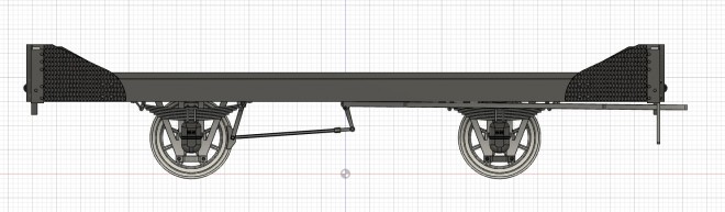

Messagepar ffayolle » 25 09 2023 à 08:38
Merci BG1000
voilà qui est mieux :
Ne reste plus qu'à peaufiner les boîtes à essieu
A suivre...

Messagepar BG1000 » 25 09 2023 à 08:44
Les biellettes de freins droites.
40 ans de restauration cela laisse des traces :prrrt: :prrrt:

Messagepar ffayolle » 25 09 2023 à 09:15
Vous parlez bien de cela?
Et le tout est fixe ou sur un pivot comme je l'ai imaginé?

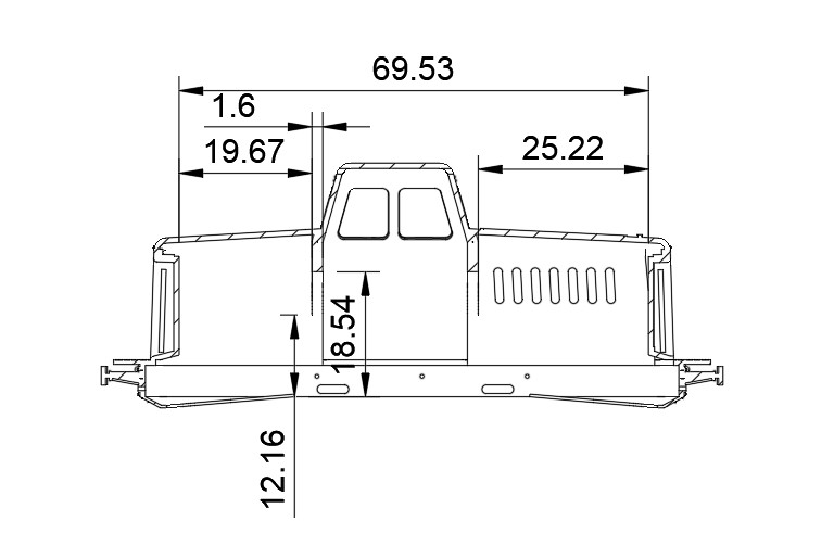

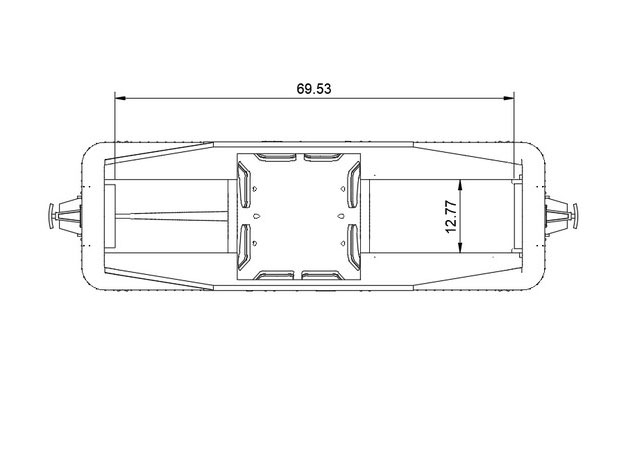

Messagepar Tyrphon » 25 09 2023 à 22:27

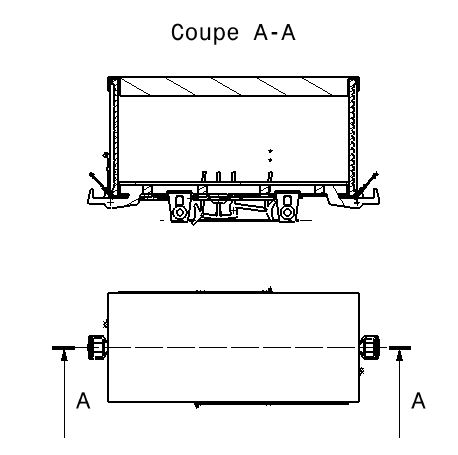

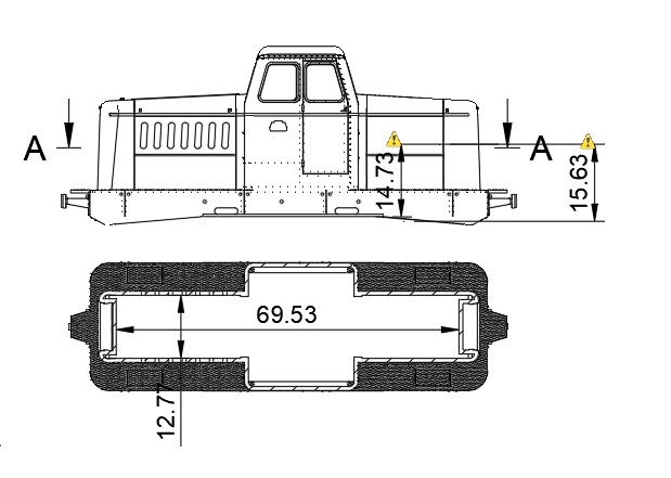

Est-ce que je pourrais connaitre la profondeur des évidements sous capots, prise depuis le bas de la caisse ?
Certains châssis moteurs peuvent avoir une motorisation assez étroite, mais trop haute.

Messagepar BG1000 » 26 09 2023 à 09:55
ffayolle a écrit:Vous parlez bien de cela?
Le système de freinage est un mécanisme articulé.
Les biellettes qui supportent les sabots doivent être le + vertical possible ce qui est la position de repos, et avoir du jeux pour que les sabots ne touchent pas.
Ici je dirais le gousset sur l’âme de la traverse.
Il faudrait des photos du système de frein à levier d'un wagon...

Messagepar ffayolle » 26 09 2023 à 12:58

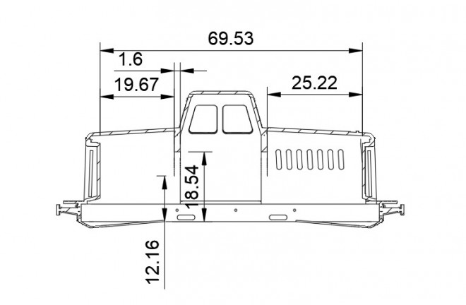

Tyrphon a écrit:Est-ce que je pourrais connaitre la profondeur des évidements sous capots, prise depuis le bas de la caisse ?

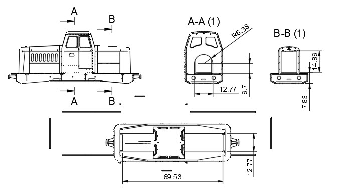

Messagepar Storm » 26 09 2023 à 13:31
Tu peux faire une coupe suivant le plan Y stp Fabrice?

Messagepar ffayolle » 26 09 2023 à 14:53

Messagepar Storm » 26 09 2023 à 15:37
Là c'est suivant un plan Z #B8 C'est via un plan qui passerait par l'axe des rails et des futs de tampon. Un truc comme ça quoi:

Messagepar ffayolle » 26 09 2023 à 15:58

Messagepar Storm » 26 09 2023 à 16:04
Ok #B6 Merci :maitre:
