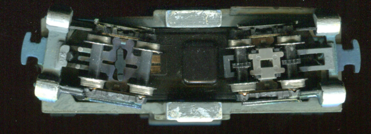

Messagepar Ramon Soupalognon » 03 03 2020 à 13:22
La différence entre les trois références, ce sont les flancs de bogies qui sont différents.
Ci dessous un châssis d'un empattement plus court, mais je ne sais pas s'il est de conception identiques aux 105/6/7 :
