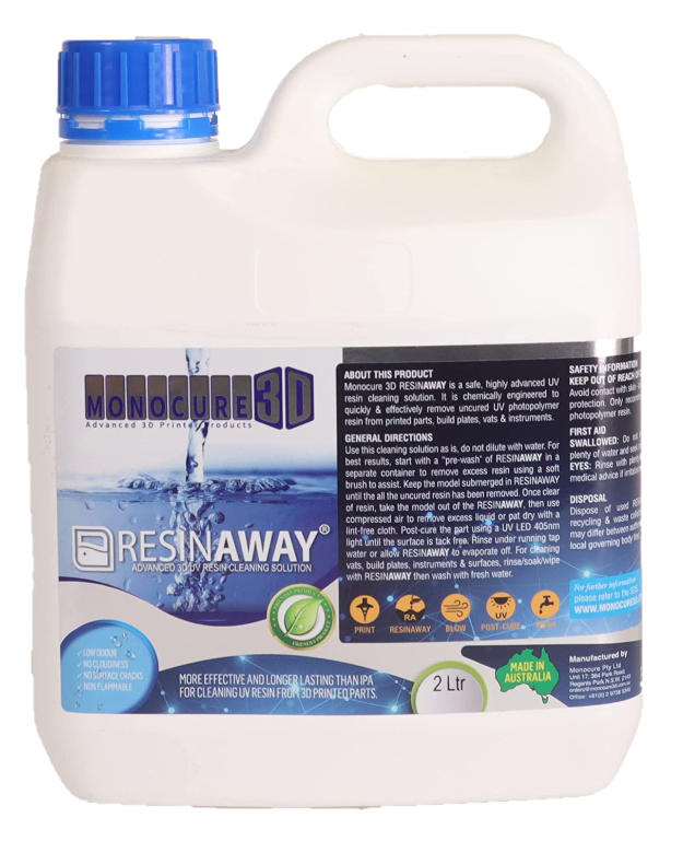

Messagepar Beyer-Garrat » 02 10 2022 à 07:45
Storm a écrit:Tiens, je n'avais pas pensé à la machine US #B6 Parce que le nettoyage au pinceau dans un bac, c'est un peu casse-pieds (pas de point d'eau où sont les imprimantes :?
Vous avez tous quelques trous de mémoire messieurs :H1 souvenez-vous il y a 4 ou 5 ans Cyril nous avait parlé de ce produits Monocure 3D
Encore dispo ICI
Spécialement développé pour le nettoyage des impressions résine par US qu'il utilisait tout comme moi .
Ininflammable il permet un nettoyage en profondeur des impressions résine et l'apparition des fameuses taches blanches ..
Bon c'est un produit chimique et il faut prendre des précautions d'usage notamment en élimination ,est-il encore nécessaire et non agressif avec les résines lavable a l'eau ? Excellente question à laquelle je n'ai pas la réponse :maitre:
PS : J'ai découvert dernièrement l'apparition de cristaux transparents dans les coins sur des impressions d'un imprimeur très connu (celle très fine presque transparente) réalisées entre 5 et 3 ans
malgré un nettoyage soigneux et mise en peinture. Affaire a suivre...

Re: Imprimante 3D de bureau
Messagepar Marcel » 02 10 2022 à 10:39
Bonjour à tous ! :^)
Resinaway... Effectivement, je n'en ai pas parlé (j'aurais dû) : testé (sur la résine lavable à l'eau) mais pas convaincu.
Initialement, je l'avais acheté pour nettoyer de la résine élastique.
Résine élastique totalement inutilisable pour nos productions car elle interdit tout support (!).
J'ai essayé pour des petits volants, des conduites d'air comprimé, les pièces posées directement sur le plateau, mais c'est tellement élastique que, au final, on obtient des pièces à moitié écrasées : le temps que l'adhérence au plateau supplante l'adhérence au film une dizaines de couches se sont sur-imprimées. :^(
S'ajoute à ça l'onctuosité de cette résine, genre miel liquide, qui fait que l'on en gaspille des litres et que c'est difficile de récupérer la résine restante.
À part pour modéliser des crottes de chien ?... :^s
