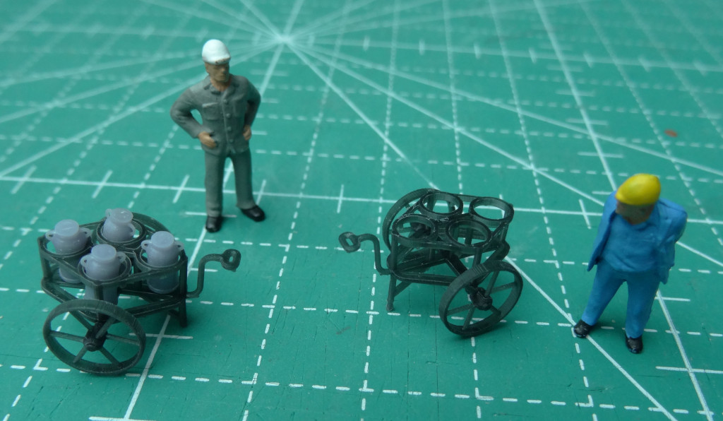

Marcel a écrit:Ouaip !... Assez de surenchères... :o\
J'en reste aux bidons qui ne sont pas ... bidons. ;^)
Charrettes et engins agricoles, c'est le domaine de Maquette-Création... :^)
Hem... cela dit j'ai tout de même essayé ! C'est pas bien gros mais ça passe ! :

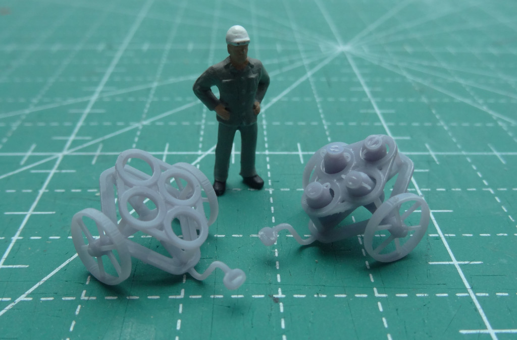

Bon... Finalement pas convaincu par cette première mouture, j'ai encore affiné le modèle et, cette fois, il est content le lapin ?... :^>
Après les briques j'attends la laiterie... ;^°

Messagepar Patrick ze rabbit Deludin » 30 09 2022 à 17:15
Pinaise, mais tu as lu dans mes pensées ?
C'était l'amélioration que je voulais te proposer de tenter, mais je n'y connais rien en impression 3D (et pas près de m'y mettre tellement ça semble aller à Thouars #A8 ).
Mais bon, c'est faisable.
Et je vais commander avec les bidons.
Une laiterie en voie de 60 ?
On a étudié un exemple là :
viewtopic.php?f=2&t=5571&hilit=laiterie&start=870#p450302
avec des bâtiments tarabiscotés.
Des idées :
viewtopic.php?f=4&t=12406&hilit=laiterie#p453111

Messagepar Storm » 30 09 2022 à 23:20
Tu descends à combien Marcel? 0.3mm?
