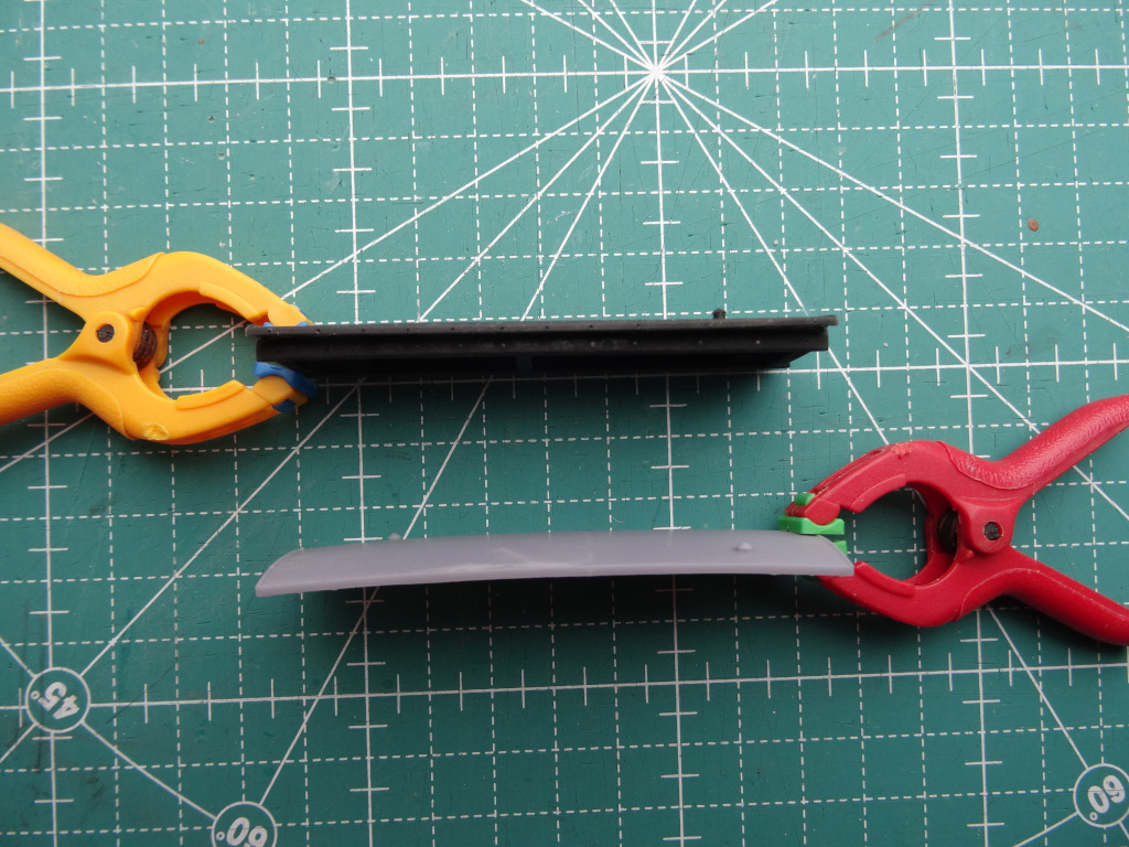

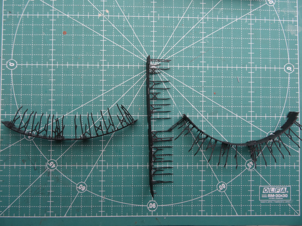

je m'interrogeait sur la déformation des pièces longues depuis un moment.
J'ai donc fait ce test : trois "forêts" de supports simplement placés sous un velux, la lumière du soleil venant du "haut" de la photo.
Comme vous le voyez, seul la pièce placée dans l'axe de la source lumineuse n'a pas beaucoup bougé, contrairement aux deux autres qui se sont rétractées sur la face insolée.
De l'utilité d'une machine de post traitement aux UV avec plateau tournant (je n'en ai pas encore).
Alors je "bricole" en multipliant les expositions dans une boite à UV pour circuits imprimés en changeant l'orientation des pièces. Ça marche sans être trop contraignant.
Pour d'autres pièces particulièrement sensible aux déformations, j'ai opté pour l'ajout d'un cadre de renfort comme sur cette toiture :

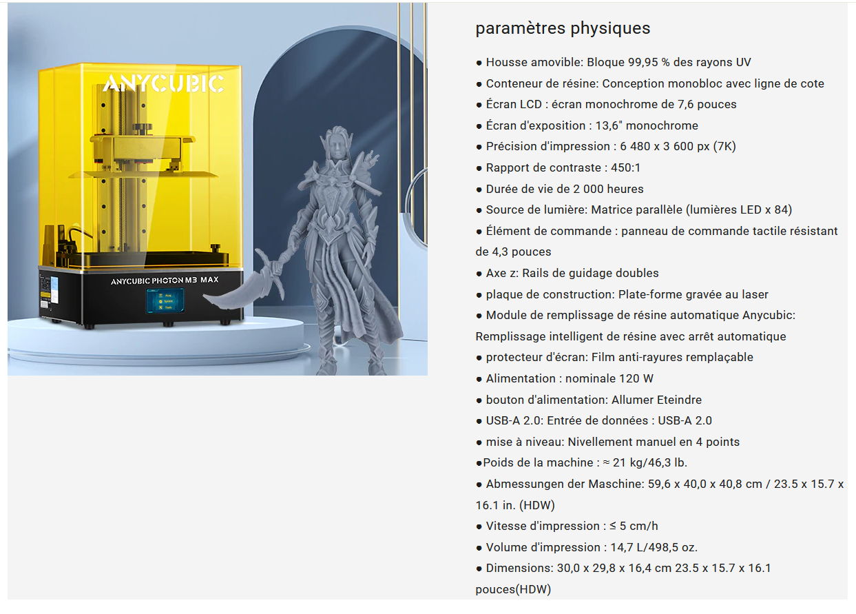

Nouvelle imprimante résine Anycubic en 7K (6 480 x 3 600 px) avec système de remplissage automatique de la résine (mise a niveau automatique pour l'impression de grosse pièces)
Caractéristiques :
Le prix pique un peu 1093€ :maitre:
