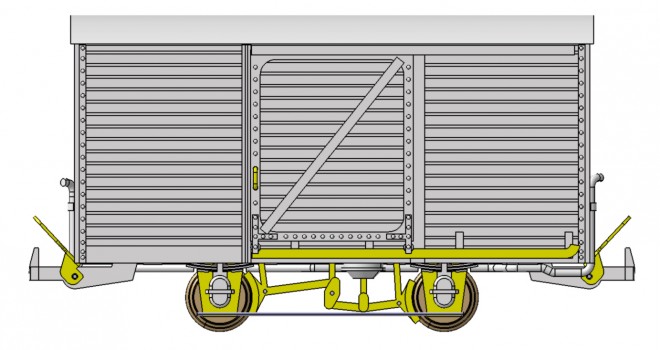

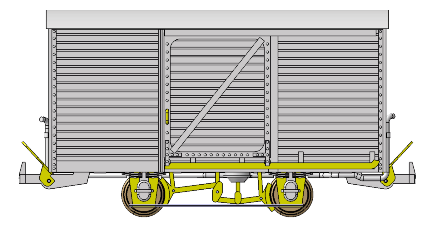

Messagepar JJB » 21 04 2023 à 15:33
Jolie! Voui, on voit bien les freins... :H1
J-J
JJB
Messages: 2180
Re: Atelier du Tacot
Messagepar Storm » 21 04 2023 à 15:59
Pourquoi? trop gros?
Messages: 23960
Messagepar Nicolas Novel-Catin » 21 04 2023 à 17:13
Pour moi, tel que présenté, cela ne freinerait pas.
Je pense qu'il manque un bras de levier entre la marmite et l'axe médian. Et ceux de gauche ne doivent pas être courbés ou en deux parties.
Je n'explique pas le bras vertical avant...
Métrique toujours, quoique !
Messagepar Storm » 21 04 2023 à 18:21

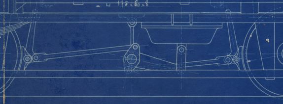

Capture frein.JPG (26.87 Kio) Vu 1519 fois
Pour moi, ça ressemble bien assez au plan Decauville qui m'a servi de base surtout en OO9. Je ne mettrais pas le plan entier (on m'a demandé de ne pas les diffuser) mais la position de la gamelle dans la largeur ne peut pas être clairement définie. Pour moi, ça semble correct mais elle est peut-être centrée avec une autre bielle de manoeuvre.

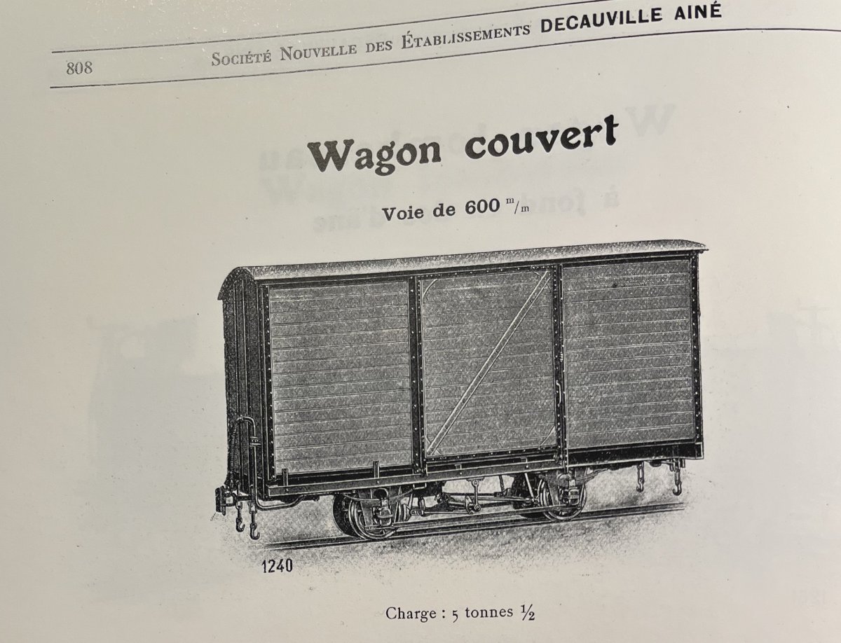

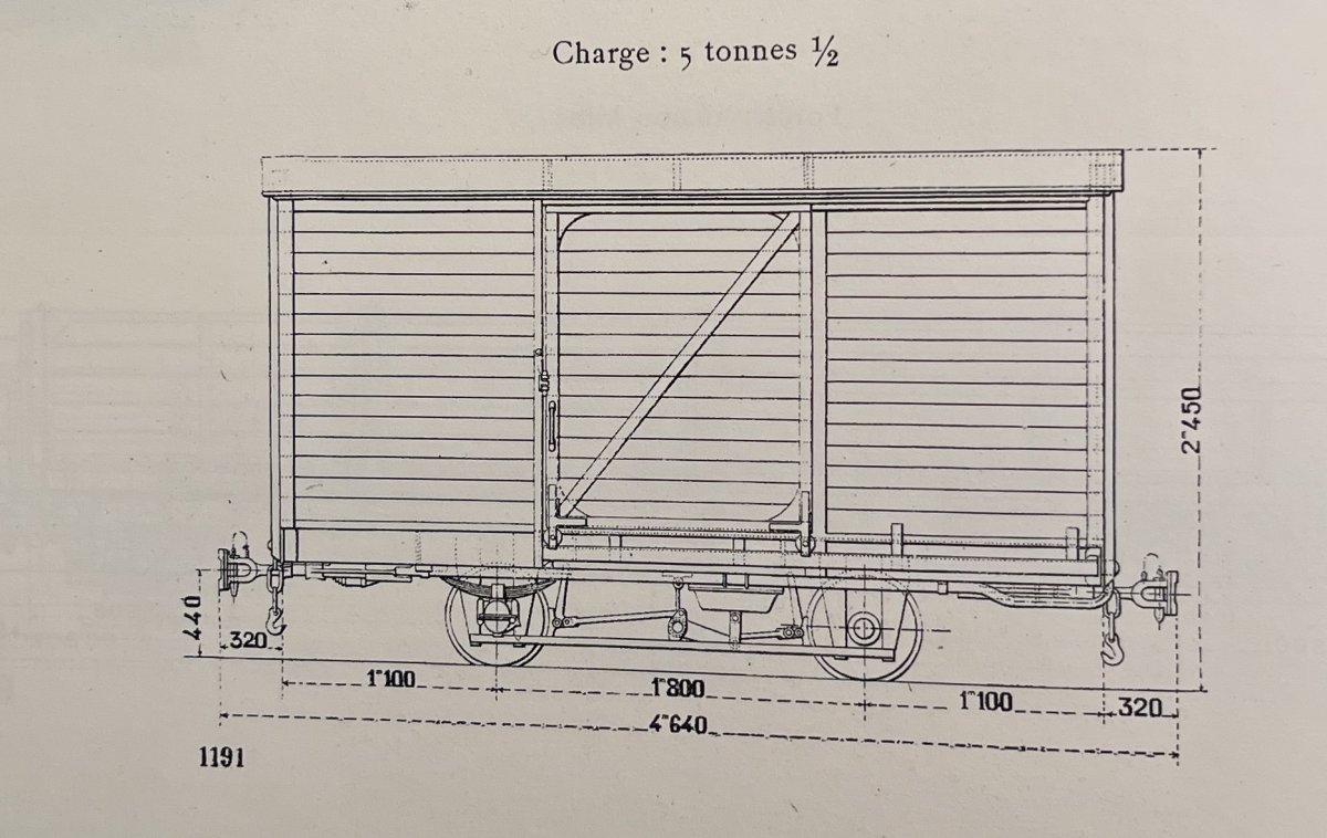

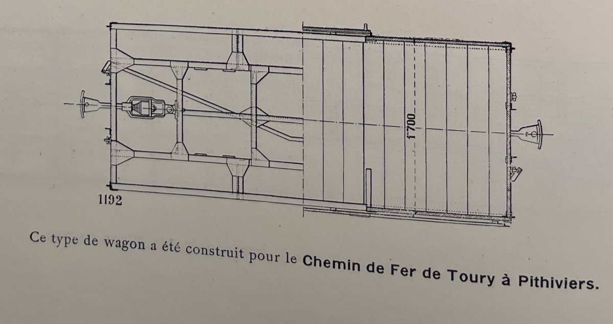

Messagepar Modeller » 21 04 2023 à 21:49
Je ne sais pas si cela peut être utile ?
Ingo
Modeller
Messages: 754
Localisation: Cologne
Messagepar Storm » 21 04 2023 à 21:53
Merci Ingo; les plans sont issus de celui que j'ai. La vue catalogue, je n'avais pas.
Messages: 23960

Messagepar eric fresné » 21 04 2023 à 23:32
Nicolas Novel-Catin a écrit:Bonjour,
Nicolas a tout bon.
Le piston de la marmite est relié à l'axe médian par un bras assez épais qui part vers la gauche. En arrière-plan, le patin de frein à droite est relié à l'axe médian par une bielle identique à celle de gauche mais qui descend au lieu de monter. Ainsi, la rotation de l'axe permet le serrage et le desserrage des deux patins en même temps. Tout est figuré par des pointillés sur le plan original au 1/10.

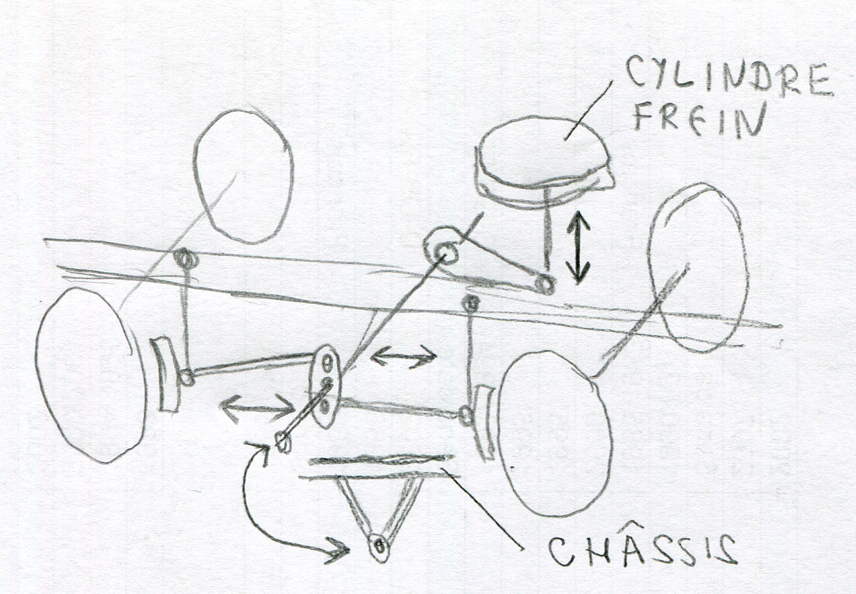

Messagepar Ramon Soupalognon » 21 04 2023 à 23:48
Pour que çà freine bien, le principe :
Et attention aux dessins des catalogues Decauville :rod_siflet
Ramon
Ramon Soupalognon
Messages: 1557
Localisation: Melun, France

Au final il va y avoir une différence de 3 ou 4 dixièmes quand on regarde la pièce... Je vais peut-être les faire non-freinés et dessin libre façon MinitrainS... C7 Euh, pour ceux qui se poserait la question: oui, là ça me gave :C6
Messages: 23960

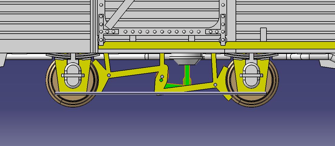

Messagepar Storm » 22 04 2023 à 00:24
Alors:
On voit la différence entre la nouvelle en jaune et l'ancienne en vert... Ce qu'on ne voit pas, c'est l'équerre qui sortira de la gamelle et qui masquera... Ce qu'il reste de vert et qui au final, ressemblera à ce que j'avais dessiné. Vous avez gagné: une pièce en plus décalée de combien ? aucune idée puisque le plan ne dit pas où se trouve la gamelle :rod_siflet Alors, la partie verte, c'est 0.8mm Le premier qui me dit que c'est chiant à monter, je vous l'envoie mais comme je sais que pas mal de gens ne montaient pas ces pièces sur les wagons de Cyril de même que les barres qui reliaient les patins et autres trucs sous le châssis, ça valait vraiment le coup de jouer les :edm: H4
