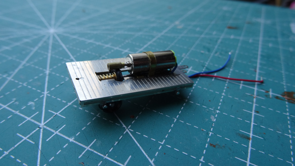

Messagepar Marcel » 11 02 2024 à 21:04
Bonsoir,
je vous ai mis une petite vidéo de test du proto sous ce lien :
http://mjmodelisme.free.fr/test_proto_tartary.mp4
L'engin pèse 30gr, et n'est pas déséquilibré vers l'arrière.
Ci-dessous une vue du châssis et de l'aménagement intérieur (Il faudra que je mette le chauffeur à droite !).
Le moteur n'est pas trop visible.

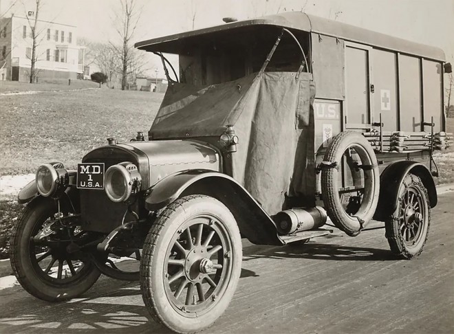

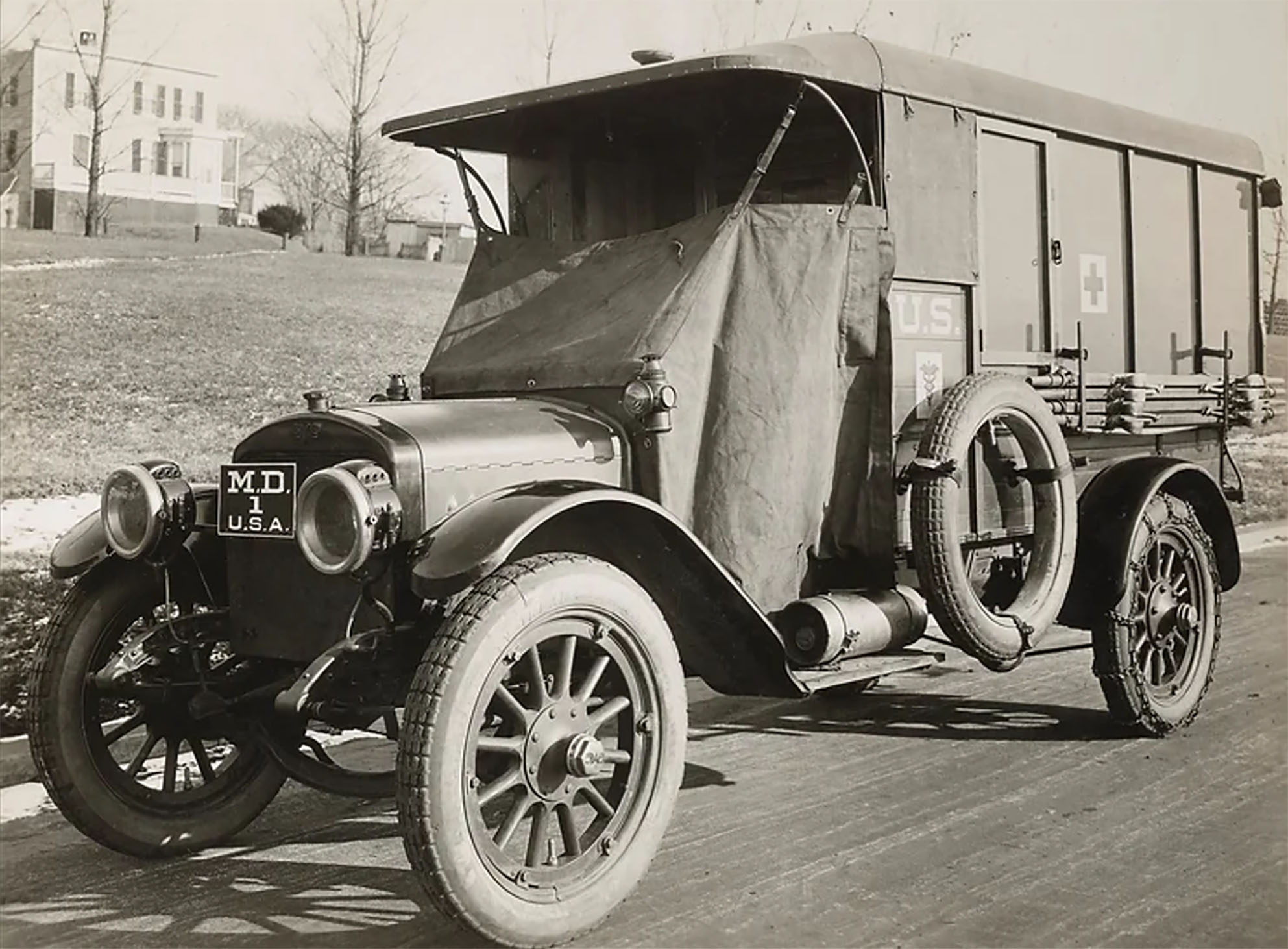

Messagepar Patrick ze rabbit Deludin » 11 02 2024 à 23:09
Beyer-Garrat a écrit:C'est un GMC transformé en livraison rapide de colis au départ de Parthenay ( de memoire, je suis en vadrouille pas de docs sous les yeux)
Ah oui, je l'avais oublié, çui-là.
Arrivé en France en 1917 et jamais reparti.
(Photo d'époque)
Même principe que la Ford T ambulance, avec une caisse en bois débordant du châssis à l'arrière.
Y'a du boulot pour le passer en voie métrique.
Si, à l'avant, ça peut encore aller, à l'arrière les lames de ressort vont sans doute en faire les frais (retournées à l'intérieur du châssis ?).
Il "faut juste" raccourcir les trompettes et déplacer sans doute leurs attaches sans toucher au pont !
Messages: 14977

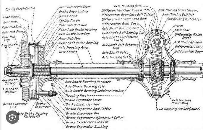

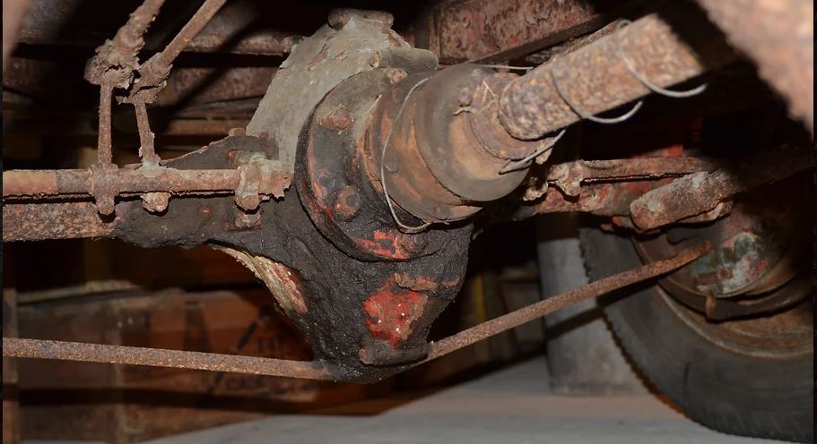

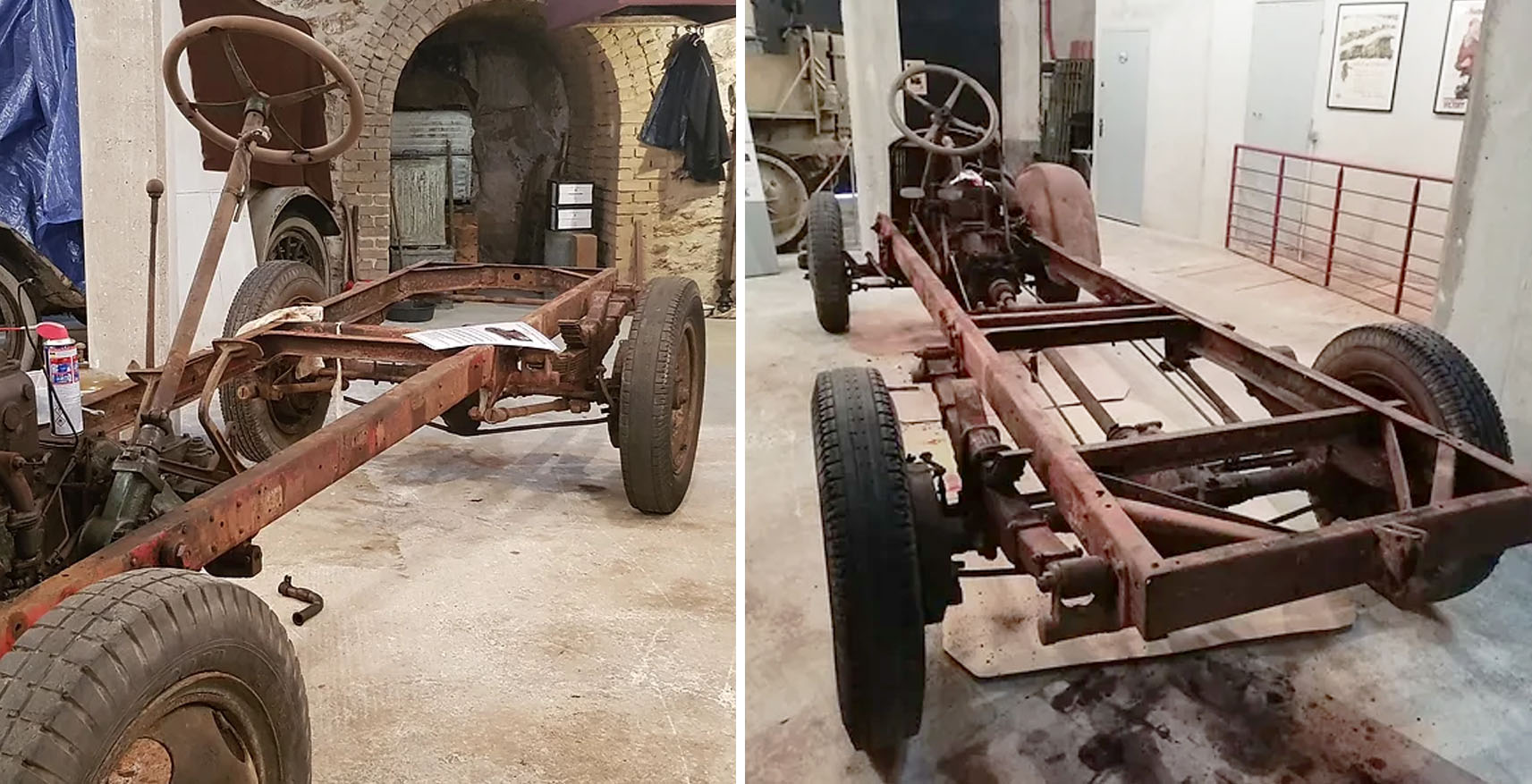

Messagepar Patrice Roussiale » 12 02 2024 à 16:36
Ben, pas si sûr.
Pour l’essieu avant, OK.
Pour l'arrière, retourner les ressorts certainement, mais pour la suite cela ne devait pas être si compliqué.
En effet, à cette époque, on trouve des essieux arrières constitués d'un "pont" en pièces moulées, de supports d'essieux en acier moulés et entre les deux de tubes (certainement en acier) contenant les 1/2 arbres de roue. Le tube étant emboité et riveté sur le pont d'une part et sur les supports d'essieu d'autre part.
Ci-après un dessin pour la FORD TT
Et cela devait être de même pour la camionnette GMC, au vu des photos que tu as mises et celle-ci en complément.
Malgré la crasse, on se rend compte que ne sont pas des trompettes de pont moulées, mais des tubes bien rectilignes, plus facile à couper et ressouder pour se trouver à la bonne largeur de voie.
Cordialement.

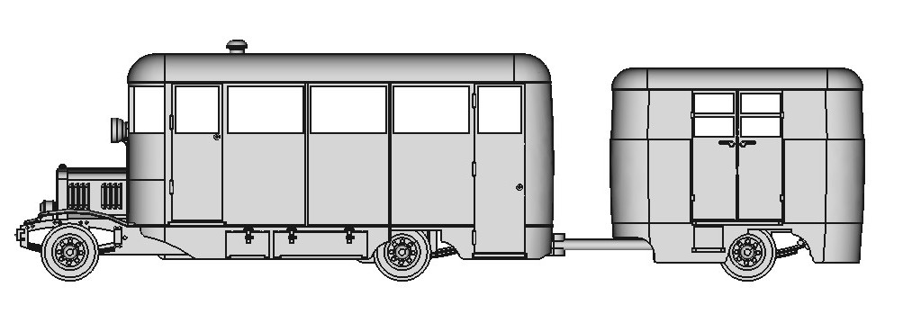

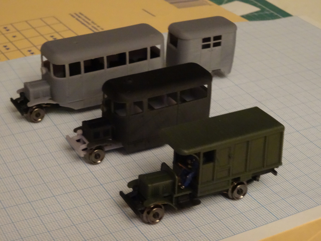

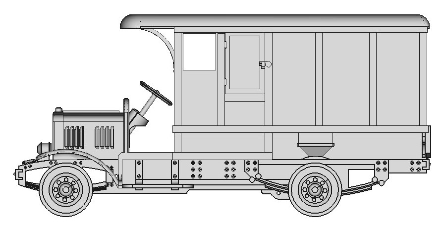

Messagepar Marcel » 14 03 2024 à 00:30
Jean Henri a écrit:Très intéressant !!
Envisagez vous de faire un version ’’longue’’?
Bonjour à tous ! :o)
version A (courte) ; version A' (longue accompagnée de sa remorque à 1 essieu), ci-dessous :
et le prototype " Service rapide Parthenay St Laurs" :
Les trois partageront la même motorisation.
MJModélisme
Marcel
Messages: 2499
