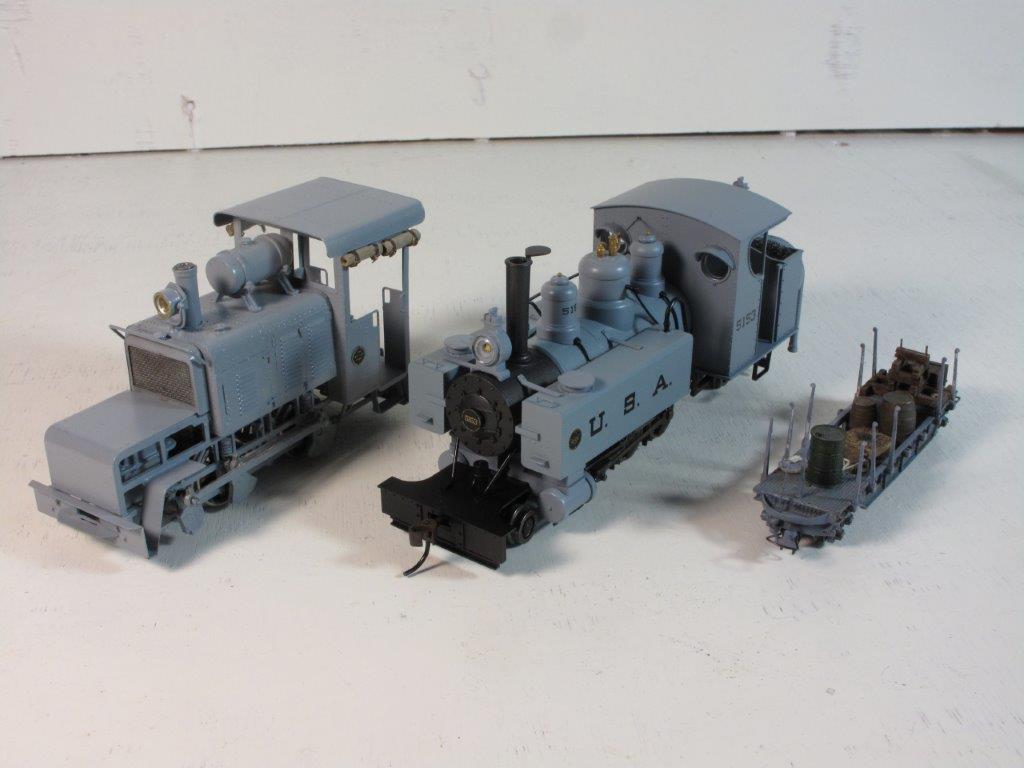

Je vous pose ça là...
À gauche : locotracteur Baldwin peint en gris AMF87
Au centre : 131 T Baldwin Bachmann Spectrum sortie de boîte
À droite : plateforme Péchot P'Tits Kits peinte en gris AK
Éclairage lumière du jour de studio
ouverture : 8
vitesse : 1/25
balance des blancs manuelle

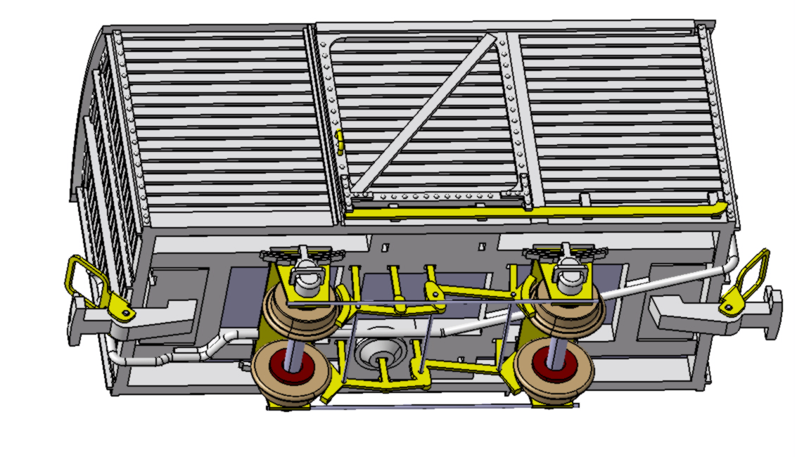

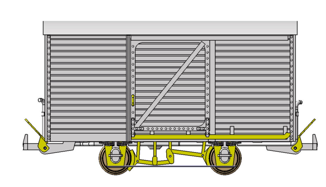

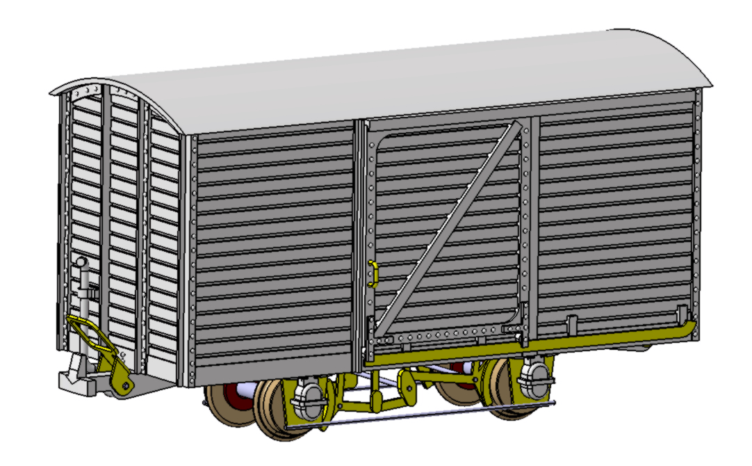

Aller, on va sortir du militaire avec un petit couvert Decauville 5t5 utilisés sur le TPT mais je pense aussi sur le Calvados et autres tram de Royan :B3 Ca passe partout #B5
Les protos sont en impression et les photodécoupes vont partir la semaine prochaine chez le graveur. C'est une version freinée. :maitre:

Merci Franck, cette image permet de mieux évaluer "les différences", deux sont pratiquement identiques et la 3eme quand même plus foncée. Perso, je choisirais les plus clair, mais ce n'est que perso.... #B5
