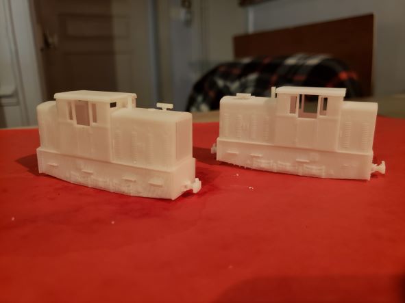

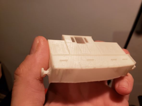

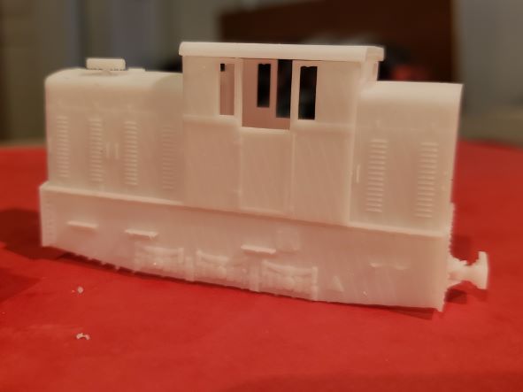

Il suffisait que je dise ne pas avoir de soucis avec cette résine pour que l'impression suivante me fasse un truc bizarre #B2 tout est correct sauf des stries régulières qui apparaissent sur le coté des modèles alors que rien n'est visible sur le stl.
Ces stries sont verticales lorsque la caisse est sur ses supports d'impression (donc en rapport direct avec l'impression en elle-même je pense ? ) Le bac est propre, la résine bien mélangée et les paramètres sont ceux "de base" pour cette résine.
L'imprimante est une CREALITY HALOT ONE.
Quelqu'un a une idée ou a déjà rencontré ce problème ? il faut dire que je débute en impression 3D: je me suis amusé avec pas mal de stl de toute sorte téléchargés sur cults et thingiverse pour me faire la main et ça marchait plutôt bien jusqu'à présent.

Comment as-tu imprimé cela ?
Normalement pour éviter la "succion" (le terme est impropre mais tous le monde l'utilise), il faut incliner le modèle sur des supports dans les deux sens (XX et YY).
Tout le jeu consiste à trouver la bonne inclinaison et la bonne répartition des supports.

Ah d'accord, j'ai incliné seulement dans une seule direction, sur un angle de 25° (de mémoire car je ne suis pas sur mon ordinateur perso pour vérifier à cet instant). Merci, je pensais qu'une inclinaison sur un sel axe serait suffisante #B6

Olivier-cftv a écrit:... tout est correct sauf des stries régulières qui apparaissent sur le coté ... Ces stries sont verticales lorsque la caisse est sur ses supports d'impression (donc en rapport direct avec l'impression en elle-même je pense ? )...
Donc, si j'ai bien compris ces stries sont orientées dans l'axe Z ?
Avec ma machine (Elegoo Saturn), mes premières impressions présentaient un défaut qui affectait un plan également orienté sur l'axe Z, et sur toute la largeur du plateau.
La machine étant neuve, et pensant que l'écran LCD avait un défaut, j'ai posé la question au SAV qui m'a invité à mettre à jour le logiciel.
Effectivement je n'ai plus de problème depuis.
Peut-être devrais-tu vérifier que tu as bien la dernière version du logiciel ?
NB : sur ma machine cette mise à jour concerne deux logiciels dont un qui gère spécifiquement l'écran LCD.
[edit]
Attention ! il faut également vérifier que la version du slicer est compatible avec la version logicielle de la machine : lors de ma dernière mise à jour de la Saturn, j'ai dû également upgrader la version de ChituBox ! )
