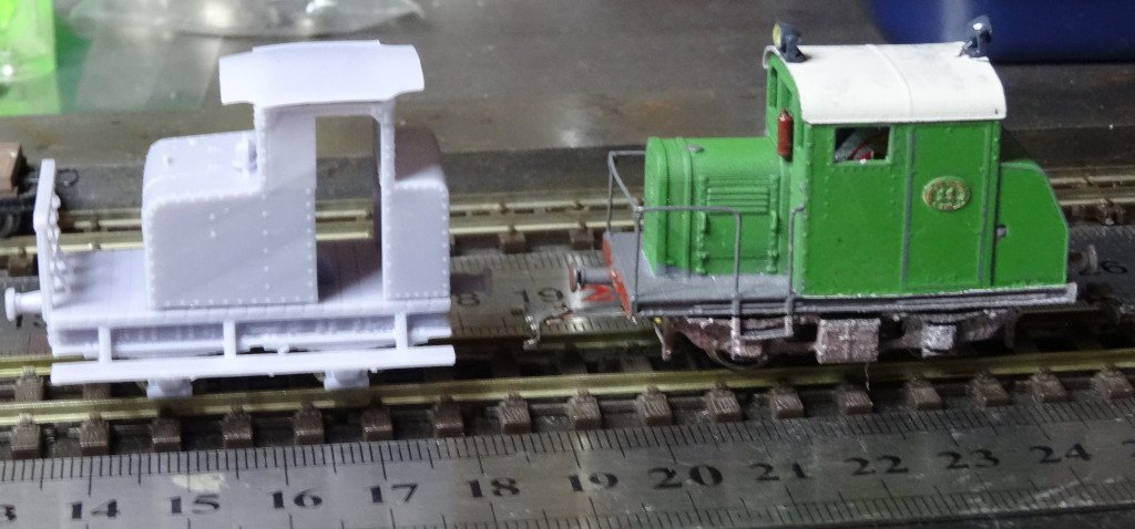

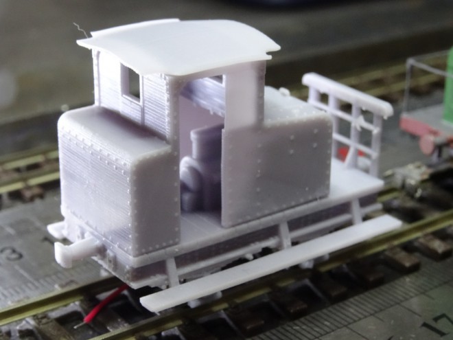

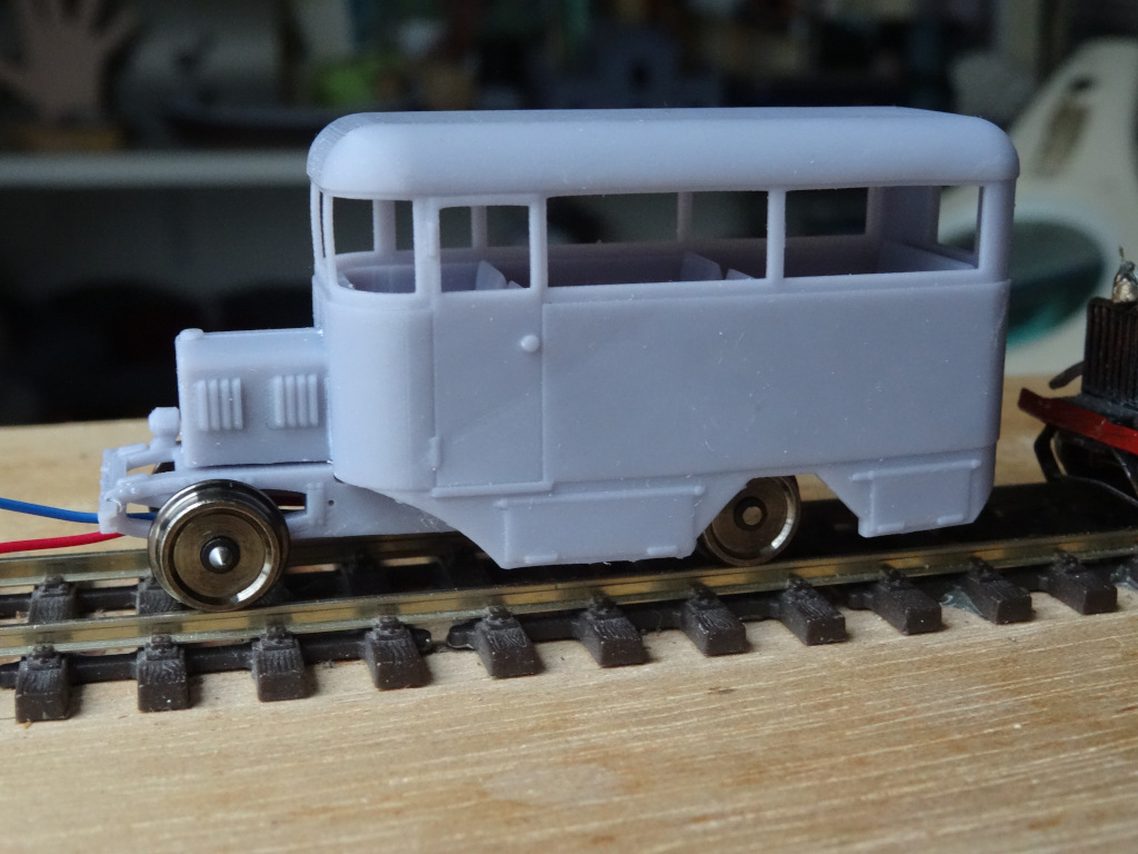

M'étant mis moi-même au défi, voici le résultat (prototype) de mes élucubrations :
Pétolat PE-5 version d'origine (montage à blanc) .
Ci-dessus en compagnie du locotracteur 11 des Charentes avec qui il partage l'esprit de la motorisation (moteur 6x15mm 12 volts).
Il a même un moteur fictif cachant le vrai ! :
MJModélisme

Messagepar Storm » 31 01 2024 à 22:06
Ca le fait #B6 Peut-être incliner ta caisse pour éviter les stries :B3 #B5

Messagepar Marcel » 01 02 2024 à 00:08
@Storm : la caisse était inclinée : nez relevé de 25°.
Mais comme je n'utilise pas d'anti aliasing... :os
Sinon, l'éclairage rasant pour montrer l'intérieur accentue le rendu.
@Patrick : Oui les deux modèles sont prévus, avec le minimum de photodec (attelage).

Messagepar Storm » 01 02 2024 à 00:18
Essaye avec 29.25° :maitre: C'est bien une machine 8K que tu as? Il faut voir apprêté aussi, tu as raison :B3

Messagepar Marcel » 01 02 2024 à 11:59
29°25 ?...
Marrant comme valeur. comment en es-tu arrivé à cette précision ?
C'est imprimé sur une 4K.
Ma 8K a un problème de strabisme sur l'axe Y pas complètement résolu. :o(
Je pense la démonter pour vérifier l'alignement de la source led et de l'optique.
Maintenant, il y a une 12K chez Elegoo qui me fait de l'oeil...

Messagepar Storm » 01 02 2024 à 12:43
Arf, une 4K :F9 Tu serais bon à 45° pour des couches de 3.5/100ème l'angle d'inclinaison est un rapport entre ton épaisseur de couche et ta résolution #B5
La nouvelle Saturn 12K va surement enrichir le parc :rod_siflet
Pour l'instant, aucun soucis avec mes 2 Saturn pourtant, quand je suis en prod comme en ce moment ça peut tourner 14 heure par jour. Les FEP ont fait d'énormes progrès aussi en longévité :B3

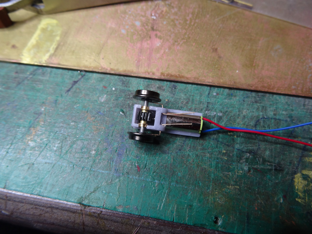

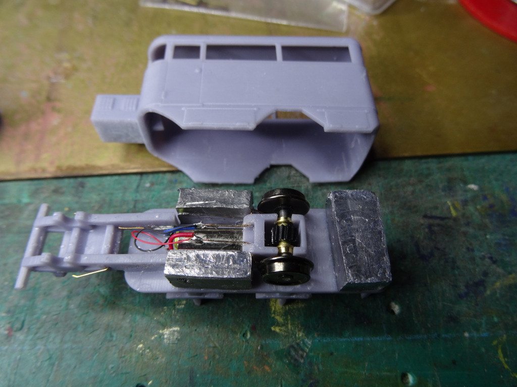

suite au petit défi qui m'était proposé (sur le Forum LR), je me suis penché sérieusement sur la question d'un Tartary minimaliste.
Eh bien, finalement c'est faisable ! :
Par rapport à l'autorail Verney dont le châssis est plutôt traditionnel (en maillechort), là j'ai innové :
- bloc moteur avec l'essieu-moteur s'emboîtant sous le plancher qui, lui porte l'essieu avant.
- Les prise de courant sont de simple fils de bronze traversant la résine.
- Les blocs de lest sont collés sous le plancher, et la caisse est d'une seule pièce.
Le poids de ce "pou du rail " : environ 30 gr.
Cette base servira sans doute au modèle au-dessus, plus long et surtout plus large...

Messagepar Storm » 09 02 2024 à 22:16
Il a une bonne bouille le Tartary. Qu'entends tu par minimaliste?
Messages: 23959
Re: Marcel Jolly Modélisme
Messagepar Marcel » 10 02 2024 à 00:04
C'est le plus petit : 4m25x1m60 pour la caisse. 6m60 hors-tout seulement.
Lui a succédé un modèle plus long et un peu plus large : 7m75 hors-tout et 1m85 de large.
