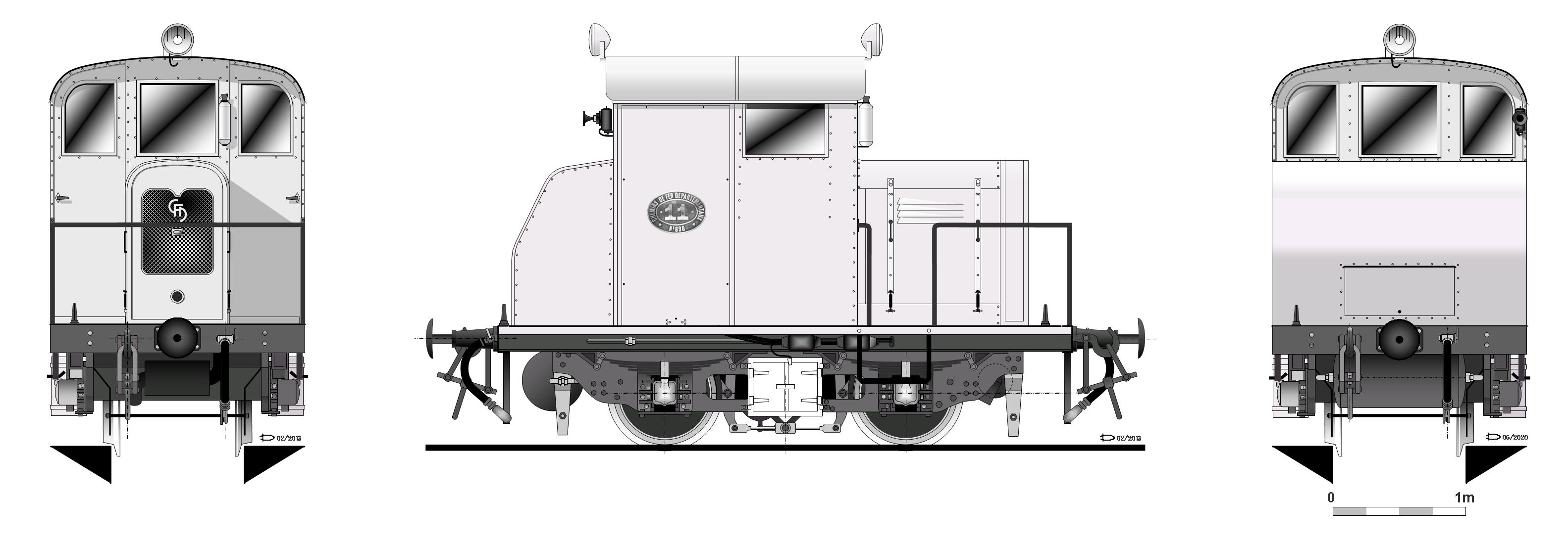

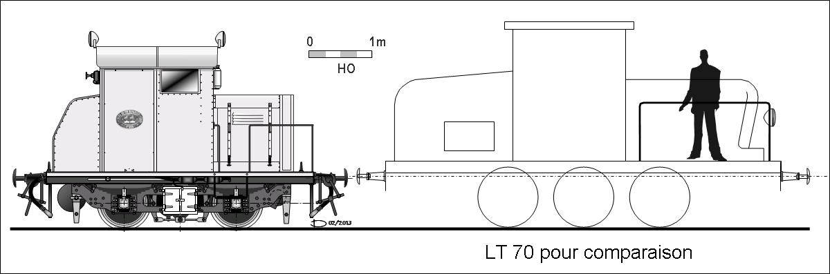

Tiens, je remets ici mes dernières cogitations (2020) :
La comparaison avec le LT 70 :
On a presque du 00e D9 .
La preuve, les dimensions en H0 :
Le bonhomme mesure 1,80 m.
Bel homme...

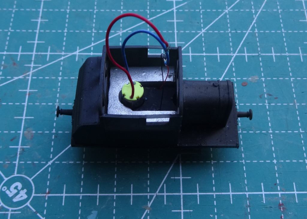

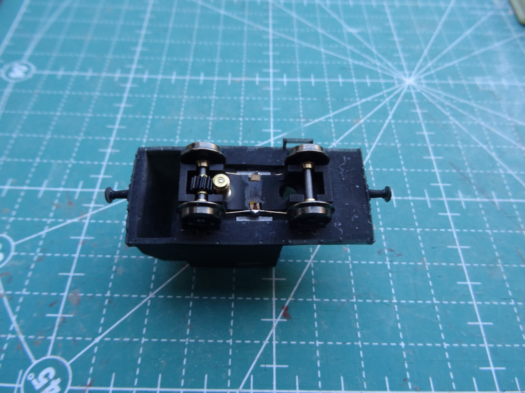

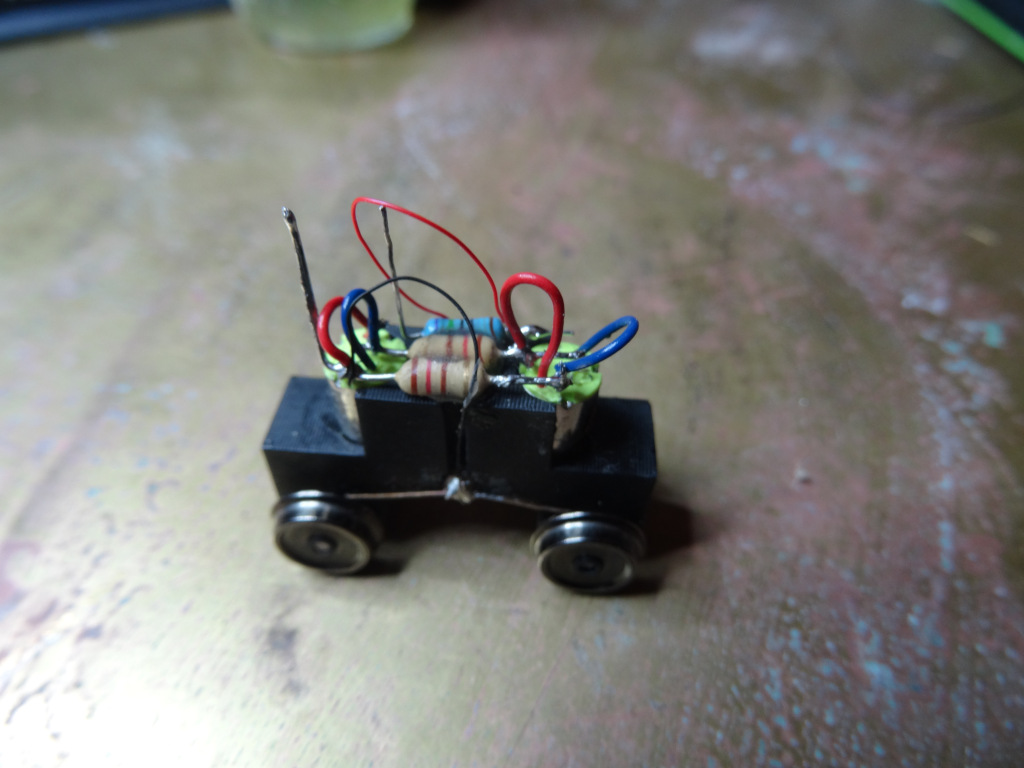

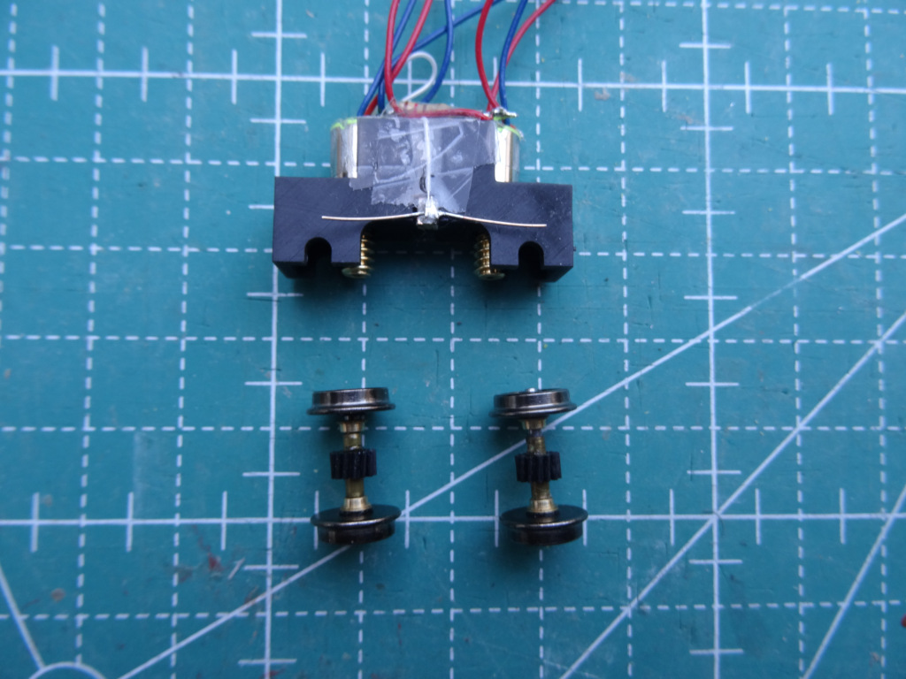

Messagepar Marcel » 05 01 2024 à 22:24
Bonjour Patrick,
oui, c'est prévu.

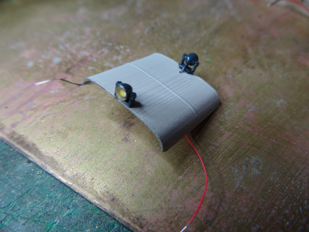

La mécanique est relativement simple (déjà monté) : ici, assemblé simplement avec du ruban adhésif.
Ensuite il faut simplement faire descendre les essieux dans leur logement.
Pour le cablage (analogique), après avoir testé une petite platine en CI, j'ai trouvé plus facile de coller les résistances à l'araldite : deux pour les moteur une pour l'éclairage.
Les deux projecteurs pourront être équipés de micro-leds SMD précablées.
MJModélisme
