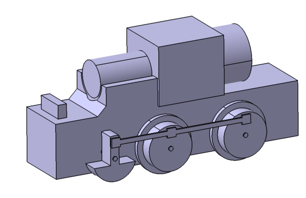

Messagepar Storm » 16 10 2019 à 23:34
Si quelqu'un veut un Step pour bricoler en CAO, c'est numérisé échelle 1 #B5

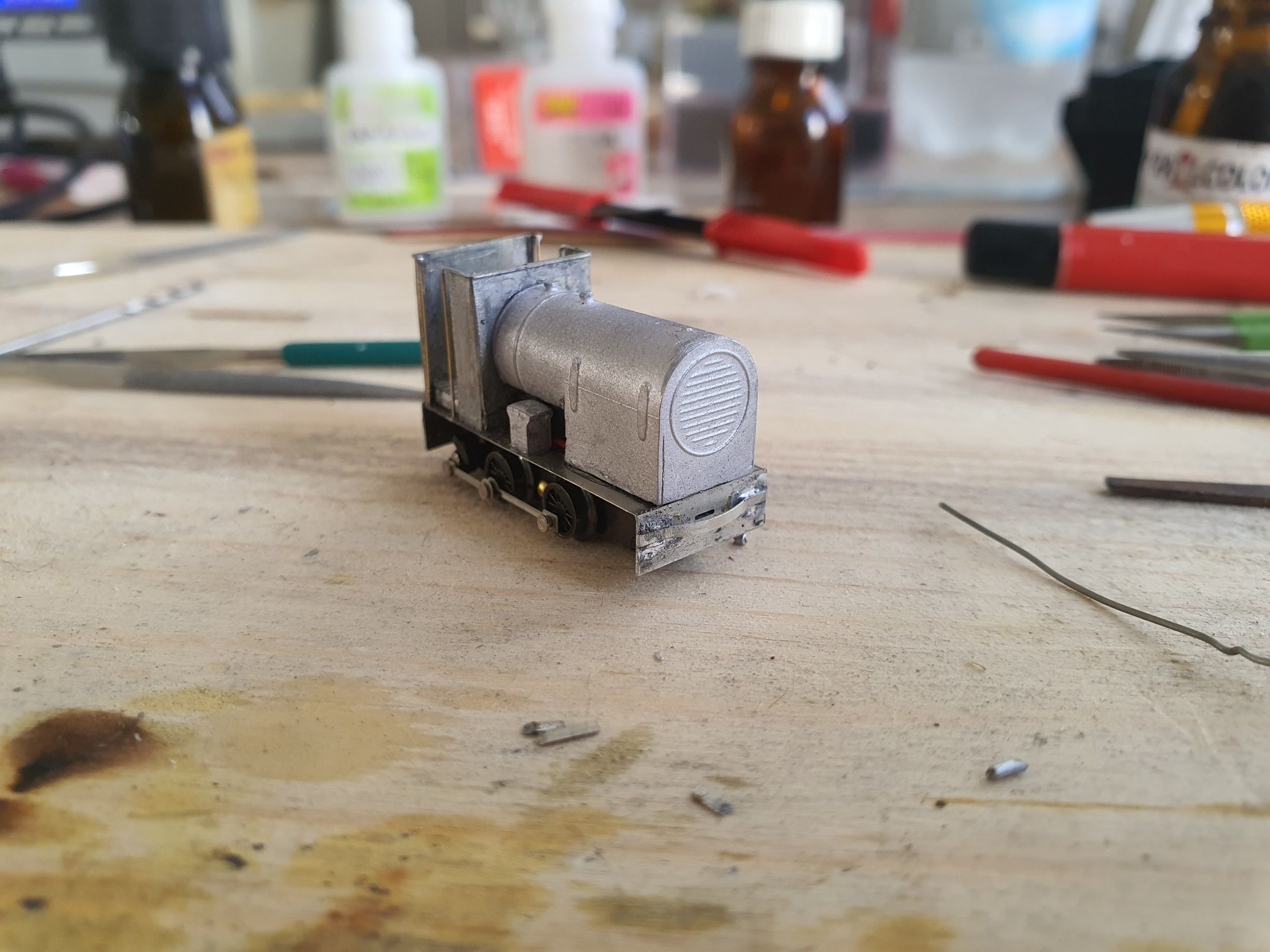

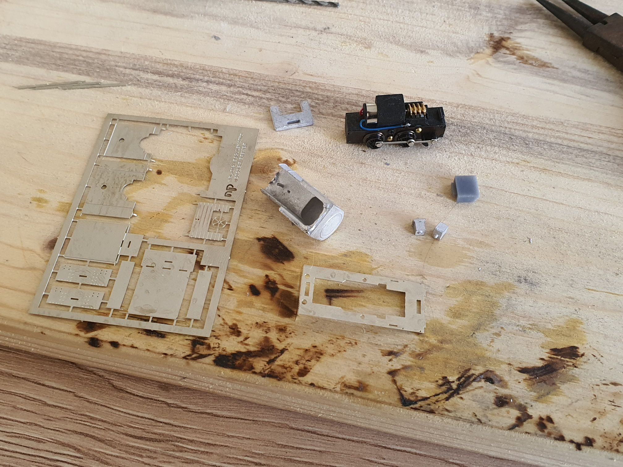

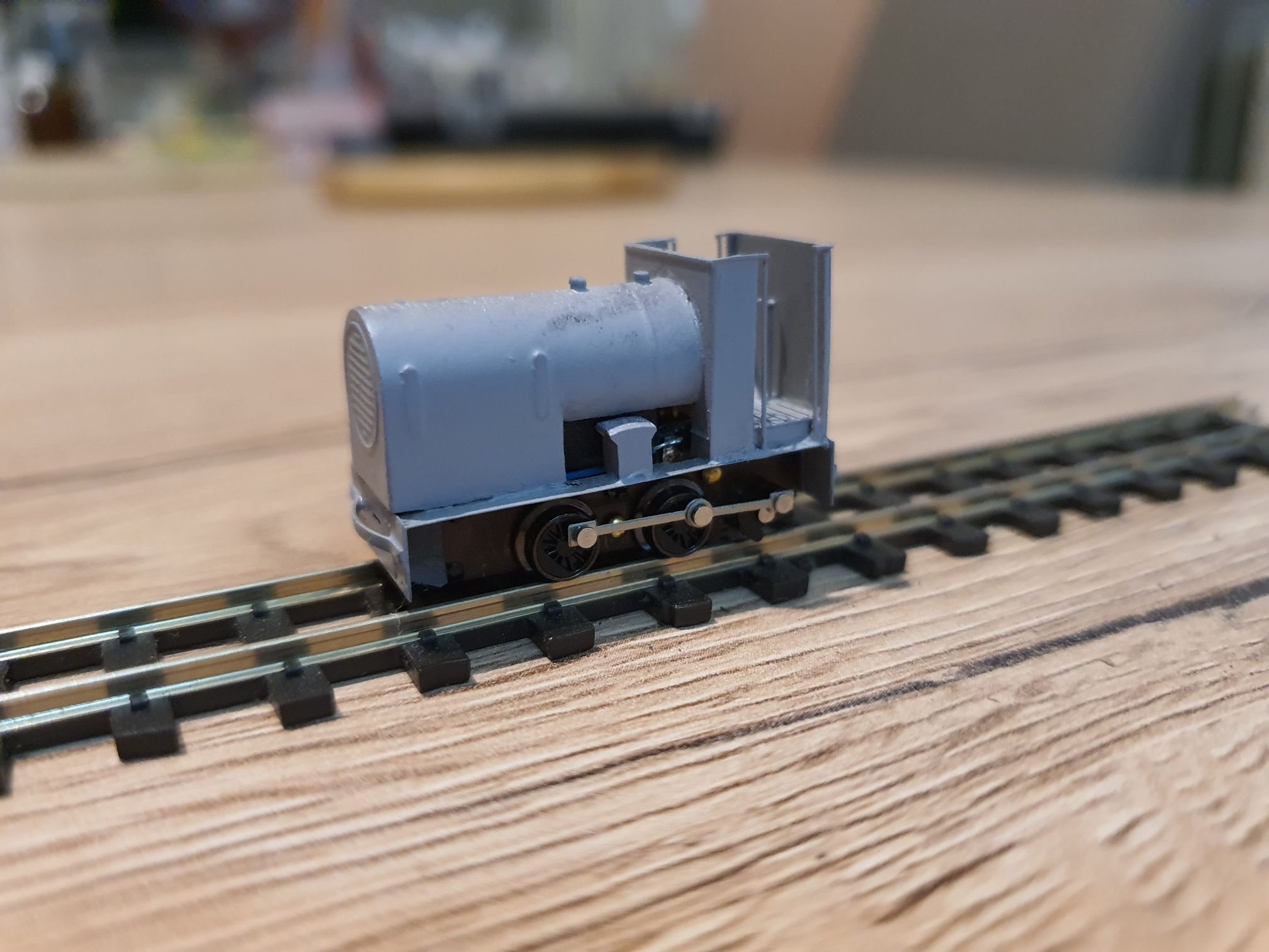

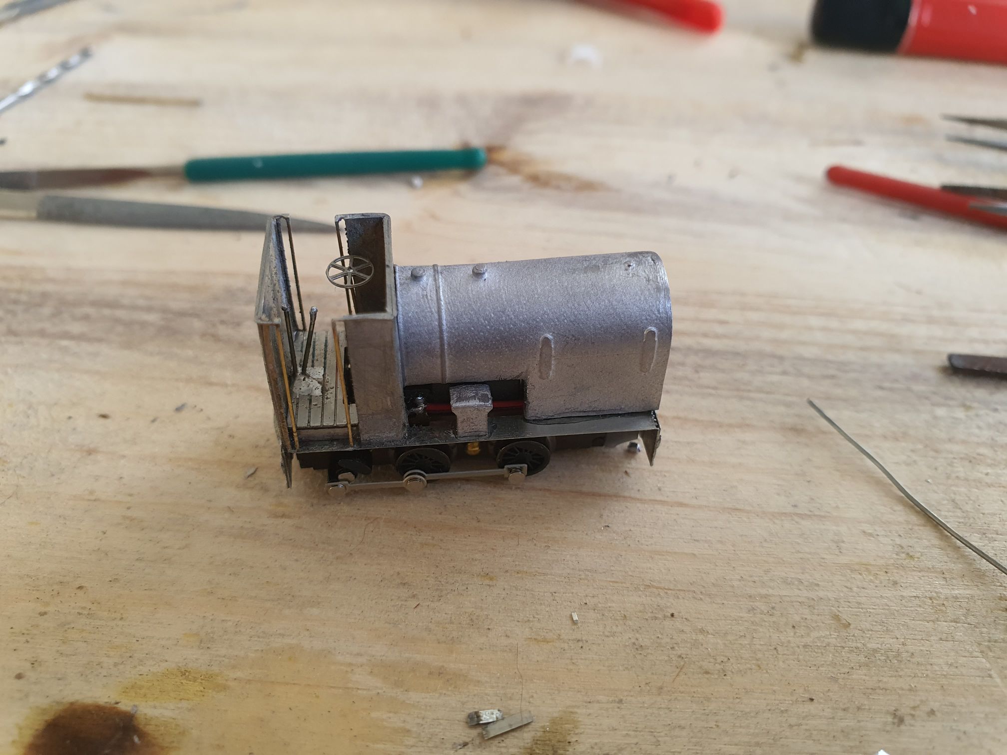

Messagepar Storm » 21 09 2020 à 21:35
Je ne sais pas trop si c'est le bon sujet mai bon... J'ai trouvé chez Narrow Planet de quoi habiller le petit châssis Tsugawa. Un diesel Baguley 10HP en OO9:
Ca se monte en une bonne après midi sans surprise et on peut se passer de soudure. Va falloir trouver un conducteur à la même échelle car un Preiser, ça va faire petit dedans :B3

Re: Nouveau petit chassis Nippon pour le HOe
Messagepar jean-pierre » 21 09 2020 à 21:56
Comment se comporte ce Châssis.... A t-il un peau de ralenti. :rod_siflet
jean-pierre
Messages: 1215
Messagepar Storm » 21 09 2020 à 22:53
Je l'avais testé "à vide" sur le réseau de Bernard Fabron au dernier RAMMA, ça roule bien mais un peu violent. Nous n'avions pas de butée pour limiter la tension en plus. Je vais retester avec le poids de la caisse en plus et je vous dis ça :maitre:
Messages: 23945
Messagepar Beyer-Garrat » 21 09 2020 à 23:21
Certains modéliste proposent une 150 Ohm en série avec le moteur pour calmer un peu le jeu :B3
les châssis Japonais fonctionnant plus sous 8 a 9 volt
J'ai récupérer un TU-9a avec un empattement de 11,1mm va falloir lui trouver une caisse :F9
Messages: 24340
Messagepar Storm » 21 09 2020 à 23:48
Si je fais un truc avec, je vais plutôt alimenter avec une gauge en limitant la tension d'entrée pour être tranquille :B3 J'ai d'autres châssis et d'autres idées du coup :rod_siflet
