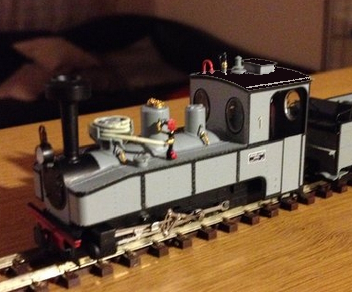

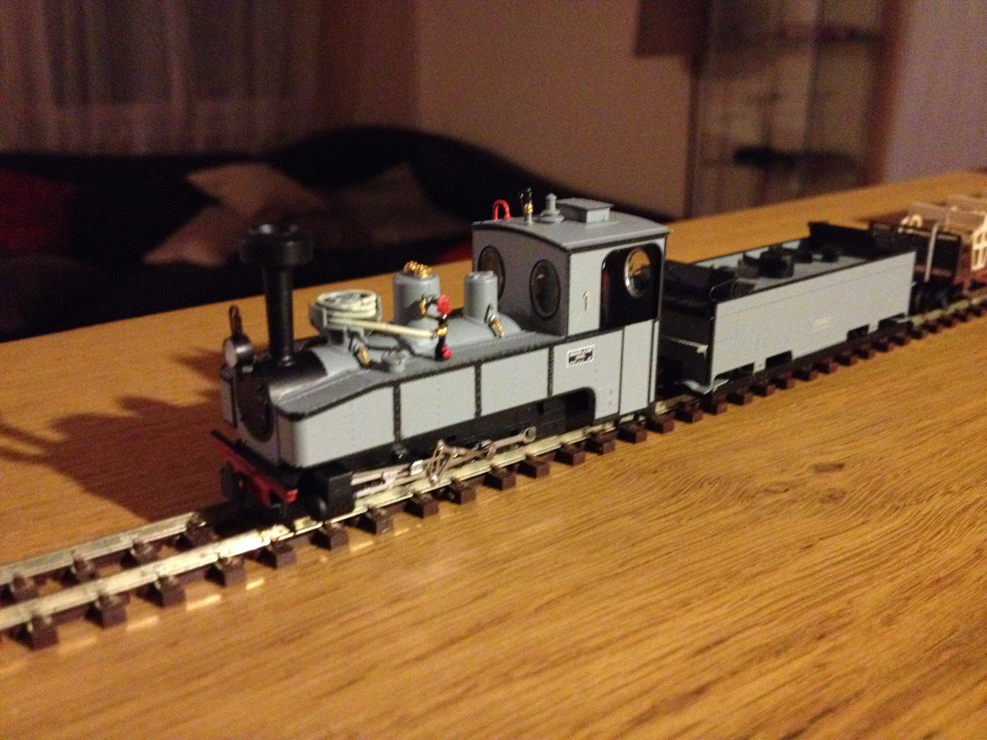

Messagepar Storm » 23 11 2015 à 20:19
Je n'ai pas résisté, il a fallu que je barbouille ma DFB... C7
Juste quelques coup de pinceau en s'inspirant d'une photos trouvée sur le net et la traverse avant modifiée avec un profilé en U :maitre:
Ça donne vraiment envie d'en faire d'autres... :E1

Re: DFB 040T du Minitrains
Messagepar Minicric Breton » 24 11 2015 à 00:12
:o Magnifique, ça donne envie de faire la même chose sur la mienne !
Messagepar pelican » 24 11 2015 à 09:41
le toit de l'abri est gris ??? :D3
Messagepar Storm » 24 11 2015 à 09:59
D'origine oui. J'ai juste repris la boite à fumée et la cheminée en noir ainsi que les traits verticaux sur les bâches à eau et l'intérieur des portes. J'hésite à ouvrir la cabine :F9
Messages: 23947
Messagepar pelican » 24 11 2015 à 10:11
avec un toit noir ??? :rod_siflet
Messagepar Storm » 24 11 2015 à 10:34
Ouaip, pas mal du tout #B6 On va voir ça ce soir #B5
Messages: 23947
Messagepar Fred de St Amand » 24 11 2015 à 11:10
Par contre, oubliez la robinetterie et les raccords en bronze. Sur une DFB tout est en fonte.
