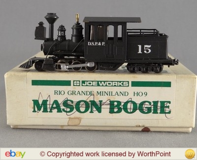

Messagepar Buffalo Bill » 17 11 2014 à 17:08
Dans le même genre de machine chez Joe Works il existe la "Mason Bogie" qui présente la particularité d'avoir non seulement le bogie sur pivot mais aussi le châssis ...la mienne supporte les rayons "eggerbahn" "jouef VE" sans difficulté ainsi que des "cassures de pente" redoutables.... une vraie "Mallet-girl" qui s'en sort bien mieux que la Shay du même Joe Works . Bien que prévue pour les voies "précaires ,pentues et sinueuses elle ne m'a apporté que des problèmes....et je m'en suis séparé sans regrets....à l'époque.....maintenant je la regrette mais pour des raisons plus esthétiques que dynamiques :rod_siflet

J'aime beaucoup l'allure de la Mason, c'est justement ce type de machine que je pensais réaliser (de bric et de broc) avec un boggie porteur à trois essieux et éventuellement une cabine longue qui englobe le tender (une sorte de forward cab à l'envers :F9 ).

Messagepar Tyrphon » 18 11 2014 à 00:39
Les "Mason Bogie" sont en fait des Fairlie simples, construites sous licence.
Fairlie avait essayé de vendre ses Fairlie doubles aux USA, mais elles n'avaient pas assez de capacité en combustible. Un seul exemplaire à voie étroite avait été livré au D&RG.
Une Forney peut prendre des courbes serrées si le bogie a un bon débattement latéral. Le problème en modélisme est le déport de la caisse Côt" tender. Celle en 0n30 de Bachmann poser des problèmes d'attelage. Pas mal de gens l'ont transformée en 120 à tender séparé.
