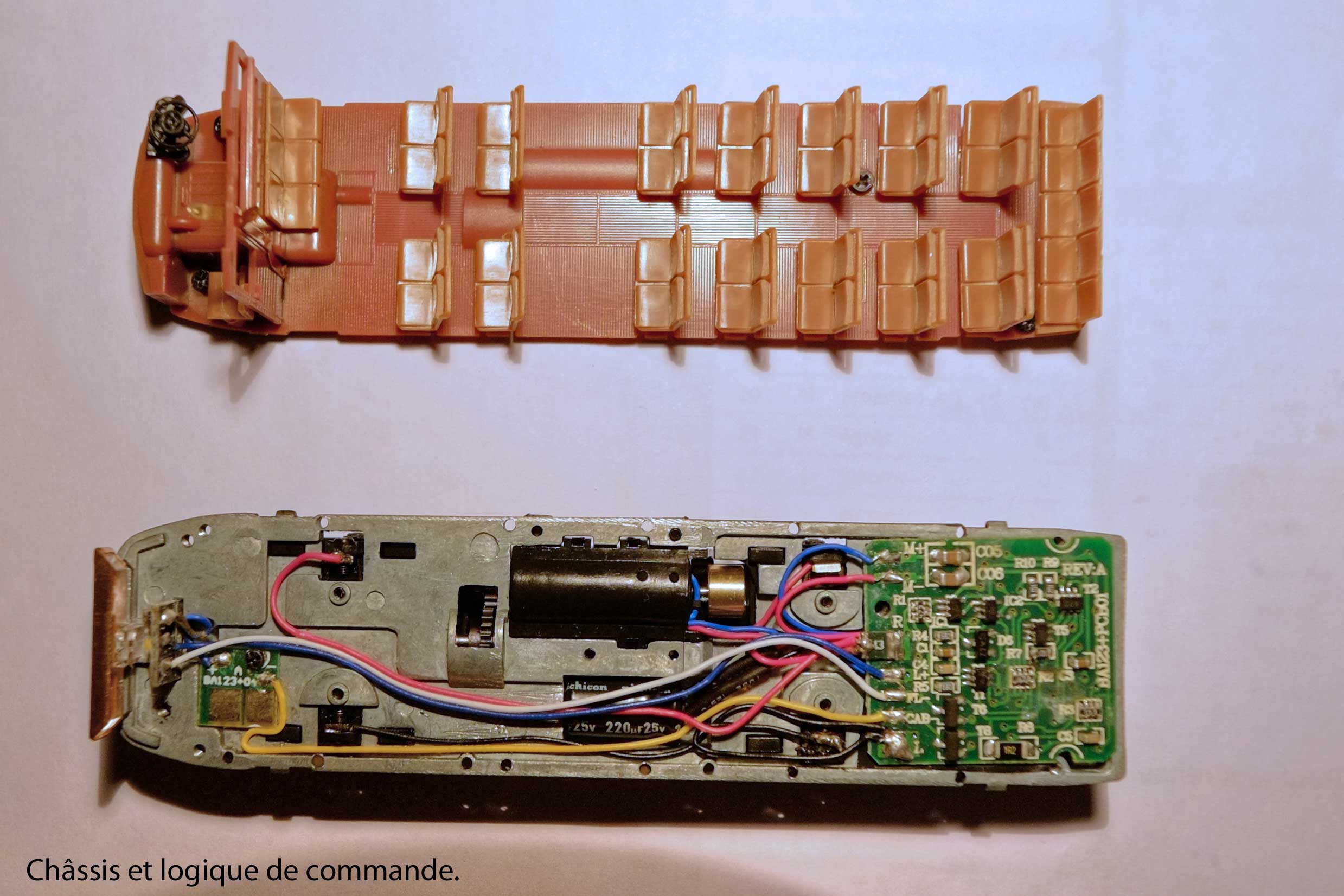

Je voudrais vous faire part de mon expérience concernant cette automotrice M.C.L. de chez OS.KAR.
Tout d’abord je suis émerveillé de la qualité du roulement, même à basse vitesse. A noter que j’alimente en D.C. à l’aide d’un transfo. Fleischman 6735.
J’ai ramené l’écartement à 9mm et je suis réconcilié avec cette écartement. Fini la marche en à-coups et les coups de pouce pour faire redémarrer !
Je me suis étonné que l’éclairage interne ne fonctionne pas, j’ai tout démonté pour vérifié les contacts et je n’ai rien trouvé, j’ai alors compris qu’il fallait une commande D.C.C. … Au passage j’ai admiré la platine de commande qui comporte un µ-processeur (on ne le voit pas sur la photo, il est en-dessous). Jai aussi découvert, contrairement à ce qui ce dit, que les quatre roues assurent l’alimentation (fil noir et fil rouge qui vont aux paliers de l’essieu moteur). Ceci se vérifie facilement à l’ohmmètre. On observe également bien le condensateur de 220µF.
Dommage que d’autres modèles n’est pas ces qualités ; je pense à une petite 030T sortie il y a peu de temps.
Maurice
Re: OSKAR : autorail léger italien, HOe/HOm
Messagepar Storm » 26 01 2015 à 19:46
Pour résoudre ton problème d'éclairage intérieur, je pense (à vérifier auprès des pros tout de même :oups2: ) qu'il suffirait d'activer la fonction en digital pour qu'elle reste active en analogique :F9 Donc, trouver un pote qui peut te faire ça vite fait #B5
Ensuite, il peut y avoir des soucis de ce côté là, sur les 3 achetés à Gennevilliers (Vigeois, Hugo et moi) de mémoire, un ne fonctionnait pas (côté lumières) et il a fallu faire les réglages sur le banc de JJB (le Sprog de Rodolphe ne reconnaissant pas le décodeur...)
Messages: 24027
