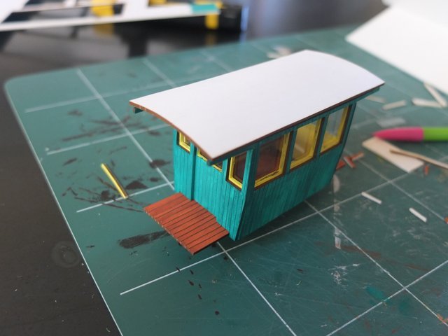

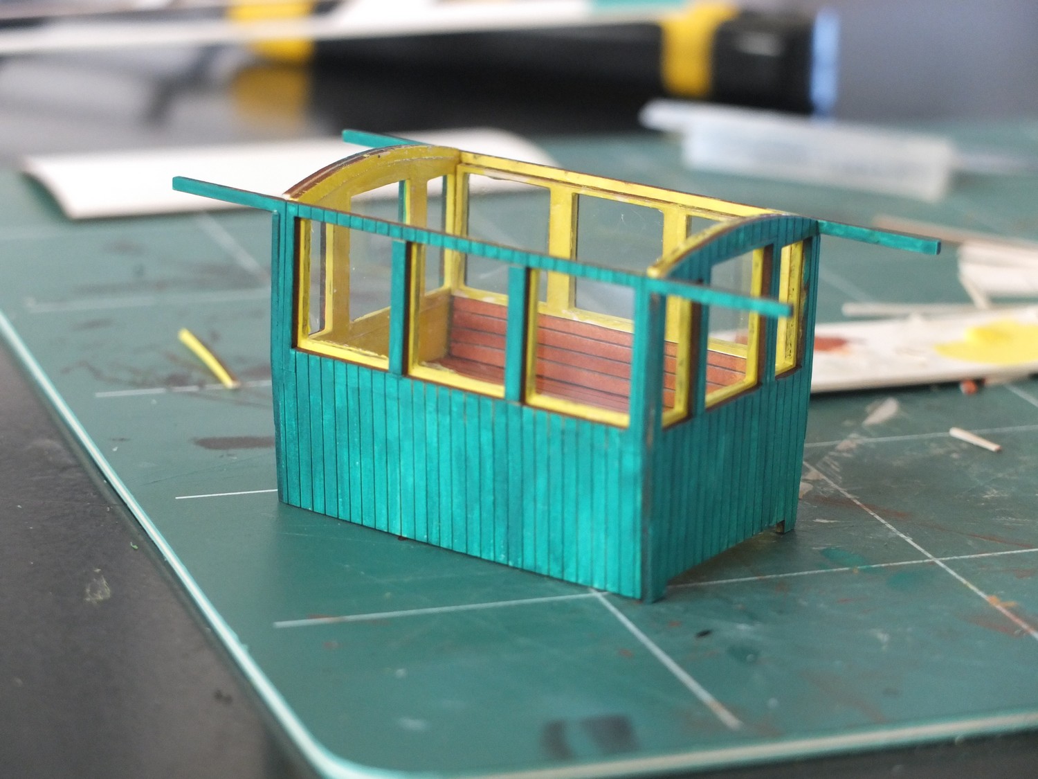

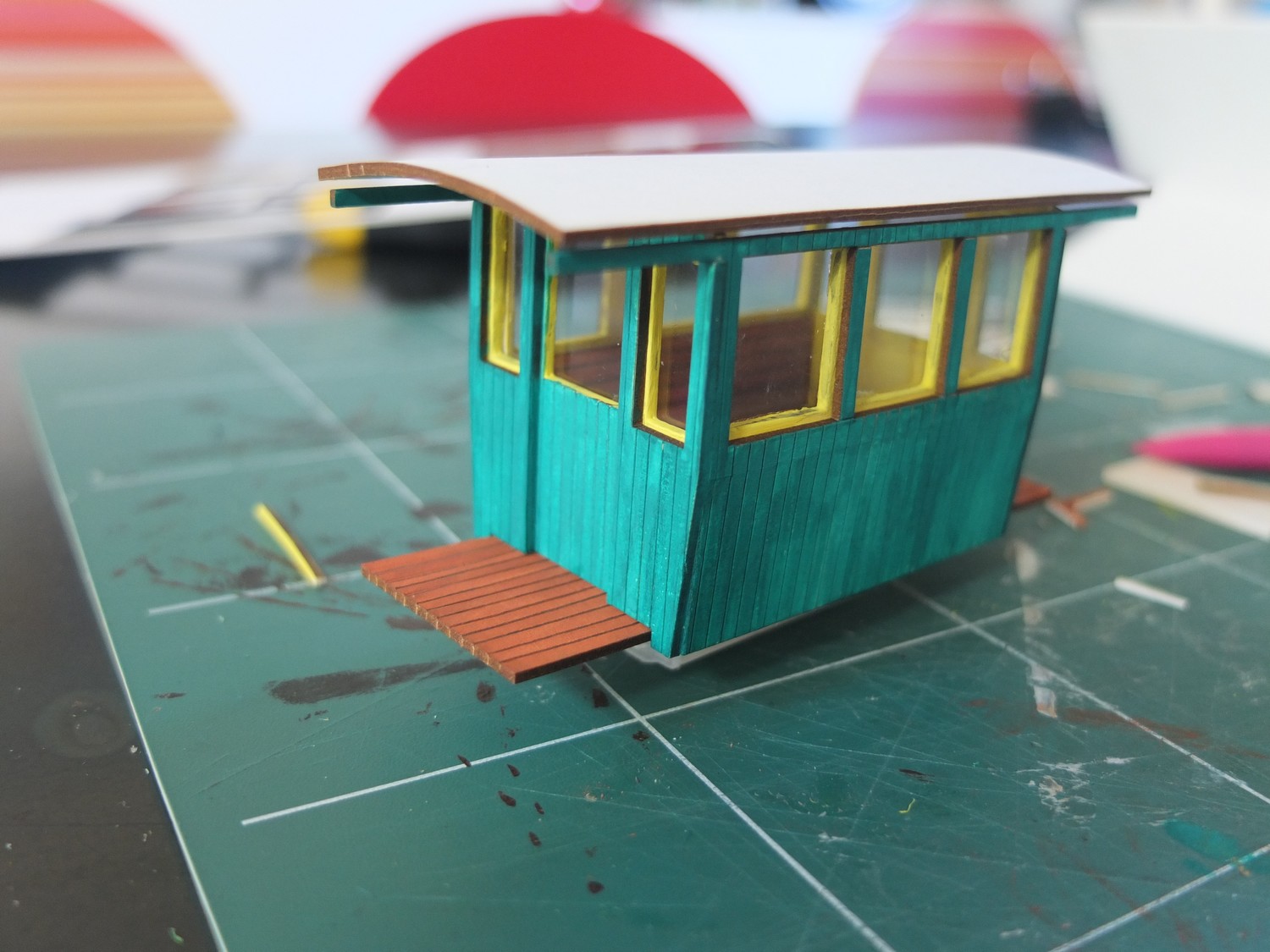

Beau soleil, un peu de jardin et ce midi, apéro dehors.
Puis un peu de "modélisme".
En vrai, ça donne pas ça en peinture.
Bon il reste quand meme du boulot.
Habillage des balcons.
Cintres de toiture
Rambardes
Marche Pieds
ET.................................
Le chassis ??????????????????????????????????????????????????????

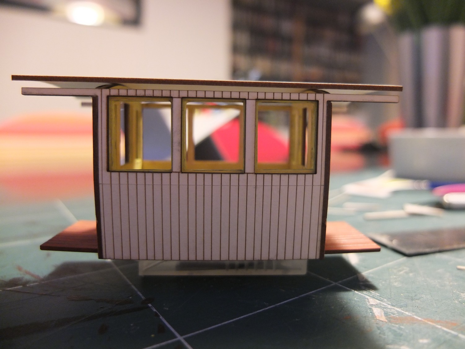

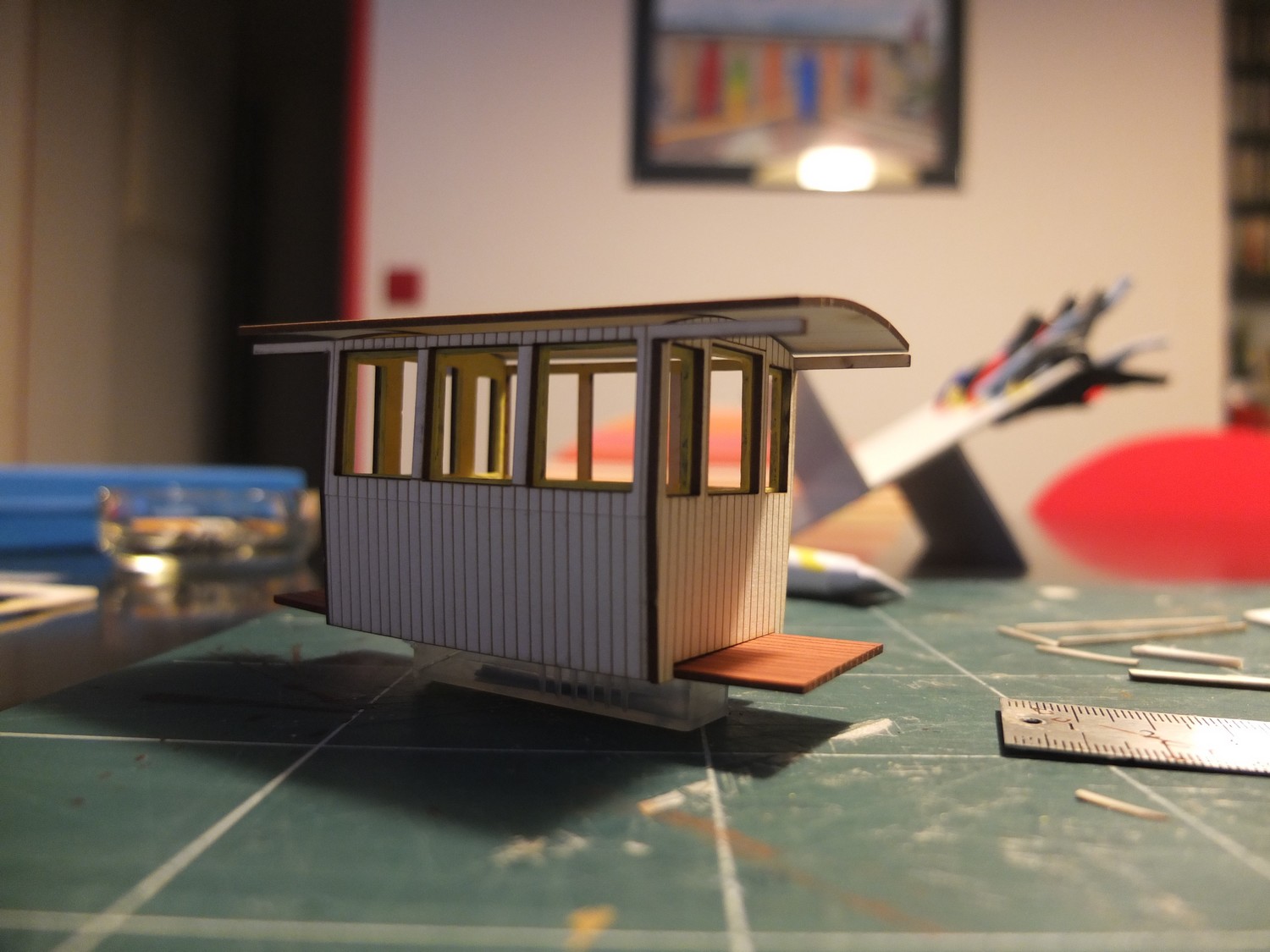

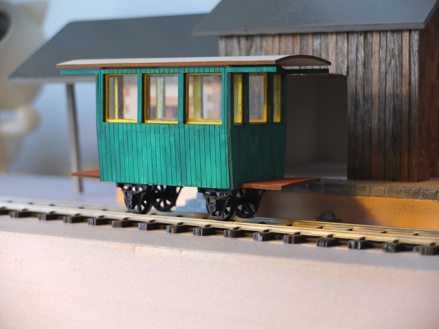

Je viens de poser la caisse sur un chassis Peco bricolé.
Trop Haut. H4 H4
Diam des essieux trop importants.
Vous auriez pas une soluce ? :F9 :F9

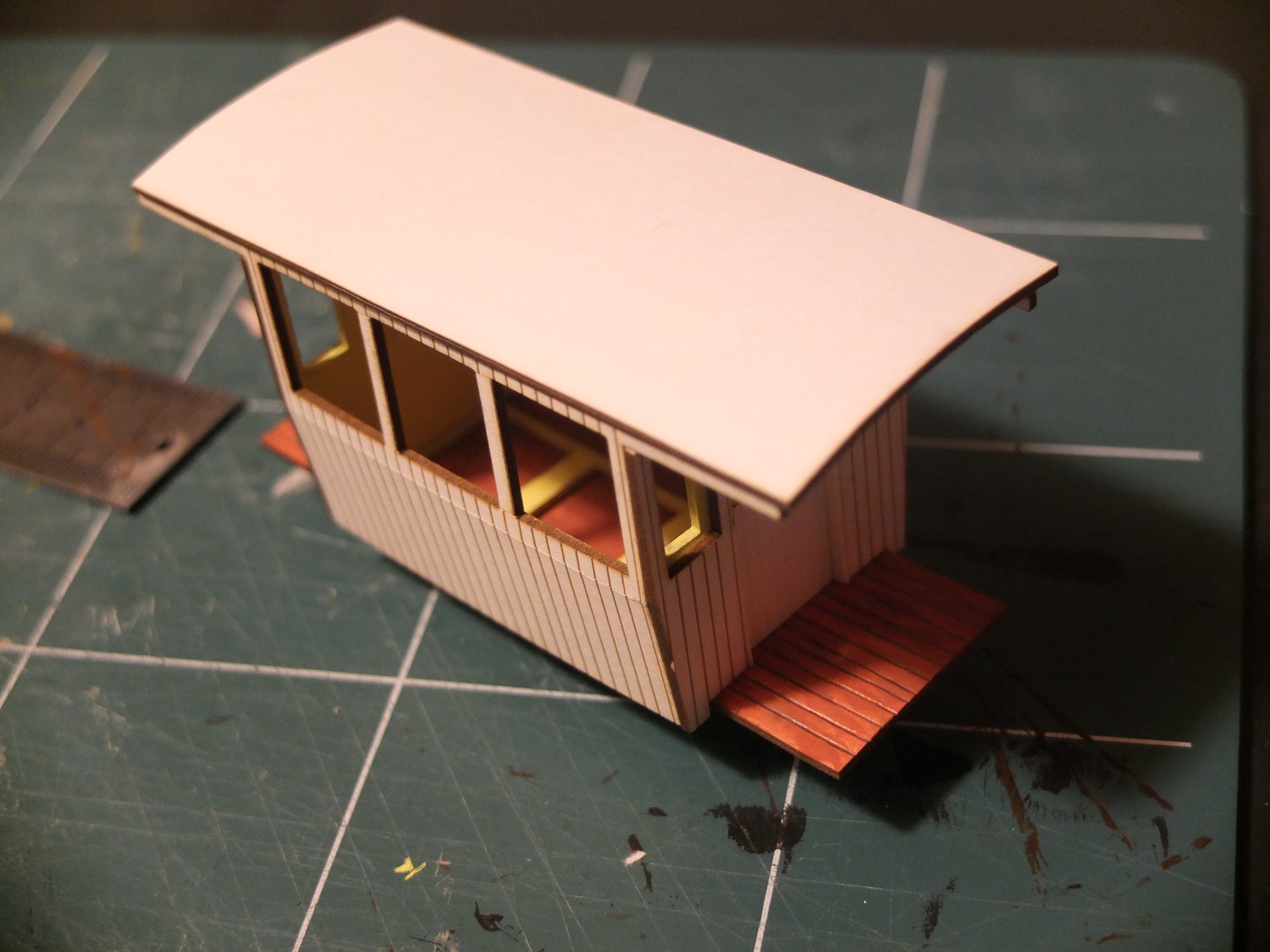

Messagepar Kazh du » 18 02 2013 à 09:39
P'tites question...la matière qu'est ce?
Carton bois, bois? et commente est ce découpé?
Joli travail et comme dit précédemment, joli choix de couleurs E2 #B6

Kazh du a écrit:P'tites question...la matière qu'est ce?
Carton Bois, et découpé proprement. :H1 :H1

Messagepar CBACK » 18 02 2013 à 15:58
Le probléme:
Essieux récupérés sur un chassis Peco.
Beaucoup trop haut, il me semble.
Aucun d'entre vous n'a remarqué que je m'était planté ?
Il n'y a qu'une porte d'accés en cabine. :D3 :D3 :D3 :D3 :D3 :D3

Ne devriez-vous pas réduire l'empattement ? :B3 #B5
Re: Derrière une 021t
Messagepar Tyrphon » 18 02 2013 à 19:36
Si la voiture est trop haute, j'ai l'impression que c'est parce que les roues sont trop grandes.
Sur les photos, leur diamètre fait moins du tiers de la hauteur du bas de caisse, alors que sur ton modèle, il en fait un peu moins de la moitié.
Si tu prends de petites roues, il faudra aussi diminuer la hauteur des supports d'essieux. En fait, il faudrait plutôt partir d'un châssis HO que d'un châssis OO.
D'accord également pour réduire l'empattement.
Messages: 8569

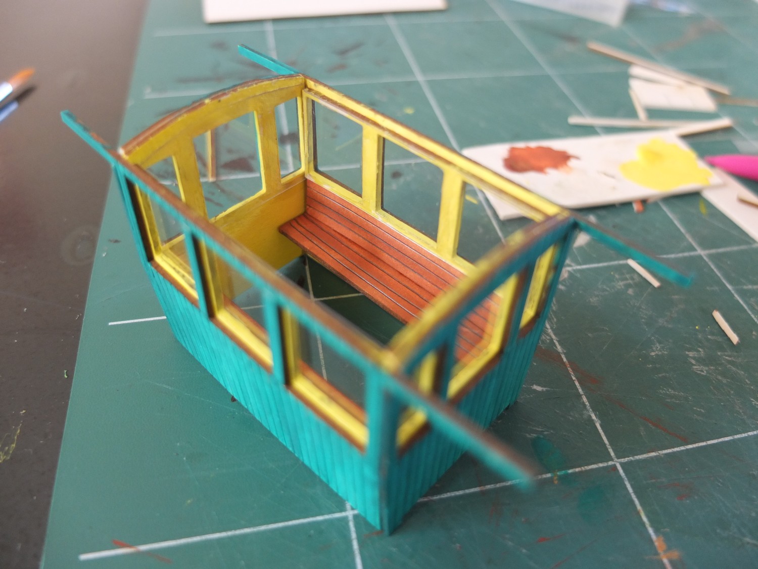

Messagepar Buffalo Bill » 18 02 2013 à 19:51
Comme tu as des banquettes longitudinales tu peux remonter un peu le châssis et les donc les essieux , même ceux de grand diamètre, dans la caisse cela ne gênera pas à l’intérieur
CATALOGUE 004.jpg (30.22 Kio) Vu 2007 fois
Au pire jusqu'au niveau des lames de suspensions
Les Customers de voitures américaines appellent cela le "tunneling" et le "chaneling".........Attention! reste raisonnable ne va pas nous faire une "Lead sleed" (une luge de plomb)
