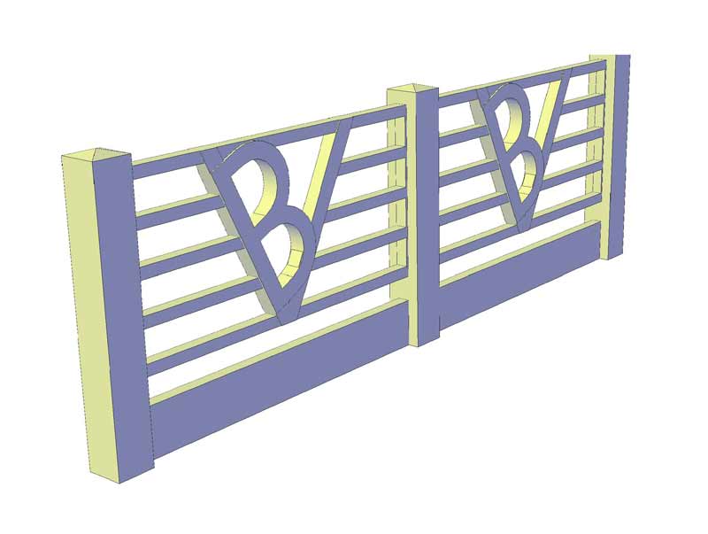

J'ai une petite question, je désire dessiner une barrière:
Dont j'ai été prendre les dimensions, pour en faire des découpes laser en HO(m).
Je compte utiliser DraftSight de Dassault sur un linux qui tourne en 32 bits.
A quelle échelle faire le dessin 1/1 en mm ou bien directement en HO(m) en prenant des côtes troncaturé à une décimale :F9 pour éviter des 11,494252874 mm pour 1 m :C3
Merci de votre aide
BG

Je pense que si tu arrondis au demi millimètre ce sera suffisant.
11,5mm est bien suffisament précis, de plus si tu pars en découpe laser, les largeurs des barreaux devront être au moins égales à l'épaisseur de la plaque.
essais de rambarde de pont RB
Si tu fais en dessous, ça marche mais des déformations apparaissent et nuisent gravement à la qualité du modèle. Il y a le même principe appliqué en photodécoupe.

Je remercie Kazh du de sa réponse. Donc on fait le dessin en fonction de la technologie de réalisation :F9
Donc pour la découpe laser largeur=épaisseur est la règle de conception à utiliser. :C9
Quel format de dessin a tu fourni ? Quel sous traitant a tu utilisé ;)
Merci
BG

Messagepar 3DMetrique » 18 07 2012 à 08:28
Tiens ça me rappelle quelque chose :
Sinon en découpe laser les grands classiques sont .dxf et .ai (Adobe Illustrator).
Cyril

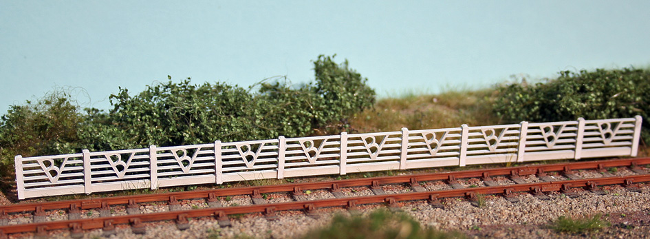

Messagepar 3DMetrique » 18 07 2012 à 09:17
J'avais fait quelques exemplaires pour Eric, mais le procédé de production n'est pas adapté à la série, la découpe laser parait mieux convenir, je regarde ce que je peux faire en laser cet après midi.
Cyril
Messages: 3741
Re: La 3D comme vous l'avez rêvé
Messagepar 3DMetrique » 18 07 2012 à 19:29
Voilà, c'est fait, une barrière béton de la SNCV...
est maintenant disponible chez ABE. C'est aussi simple que ça !
Cyril

Messagepar HL1075 » 18 07 2012 à 19:38
Simplement génial D9 ... Merci Cyril :ipb-279 :ipb-251
JGG :D2
