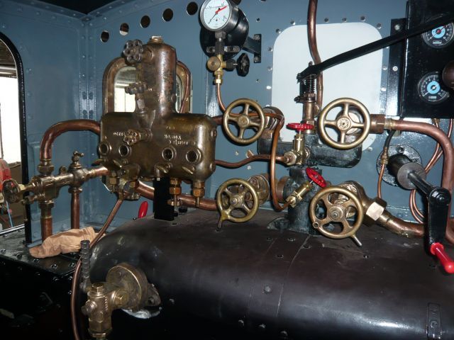

Donc, comme j'ai vu de belle image de la cabine dans le fil CFBS (pages 148, photo de Robatel), et du temps avant la pose de cette pièce, je pose la question suivante :
où trouver des pièces de détaillage au détail justement (volants cadrans etc...) ? :
J'ai vu des grappes intéressantes chez Apogée Vapeur ceci notamment. D'autres pistes ?...

Re: Construction 230T RB DJH
Messagepar Storm » 01 08 2010 à 16:40
Peut-être Mechanic Train, à vérifier :maitre:
Messages: 23959
Messagepar Marcel » 01 08 2010 à 21:18
Merci Storm, il y a pas mal de choses en effet.
Je vais bien réfléchir à ce qui conviendra le mieux...
