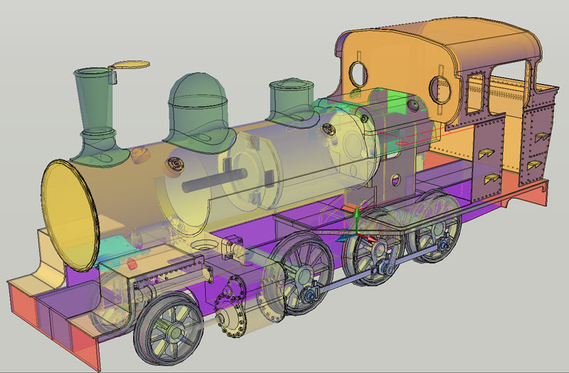

Messagepar 3DMetrique » 30 12 2009 à 16:27
Tu ne pourra guère aller au delà du 10XX, ici dans la Decauville 130T qui n'est pas à proprement parler une petite machine, il y a juste la place pour un 1024 et un volant d'inertie :
Cyril
Messages: 3741
Re: Projet à long terme : construction d'une Mallet !
Messagepar 3DMetrique » 30 12 2009 à 17:03
Désolé, j'ai été un peu rapide à répondre, mais les Mallet Vivarais sont de grosses machines, un 12XX rentre très bien, la chaudière fait presque 14 mm de diamètre :
Cyril
Messages: 3741
Messagepar 3DMetrique » 30 12 2009 à 19:04
Tu as raison, pour les entrainements par bielles, je n'irai pas plus loin que la 130T, la Mallet bretonne sera entrainée par VSF. Pas de hornblock prévu, juste un châssis particulièrement costaud, une photodec en maillechort réalisée par la méthode CTP (computer to plaque) : ton fichier va directement dans la machine comme dans une imprimante, il n'y a pas les films intermédiaires qui amenaient invariablement des soucis dimensionnels. Les bielles sont faîtes sur la même plaque de maillechort. J'ai monté pas mal de loco vapeurs je n'ai eu des difficultés que quand les châssis étaient trop souples ou réalisés avec des entretoises vissées qui ne permettent pas un alignement correct.
Bon courage, moi j'ai presque fini l'étude de la 120T :ipb-251
