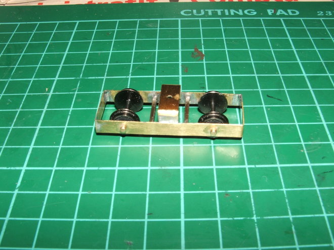

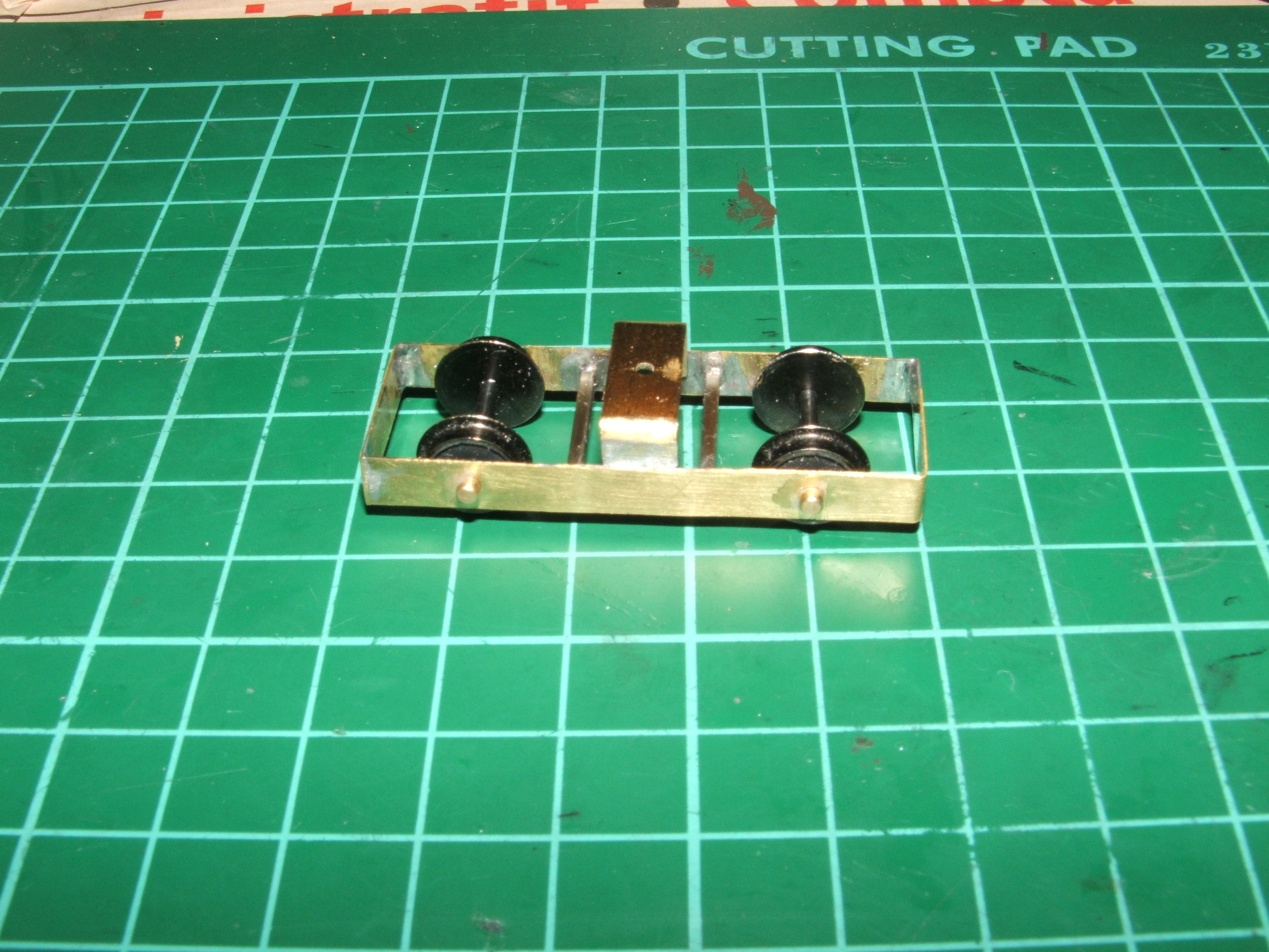

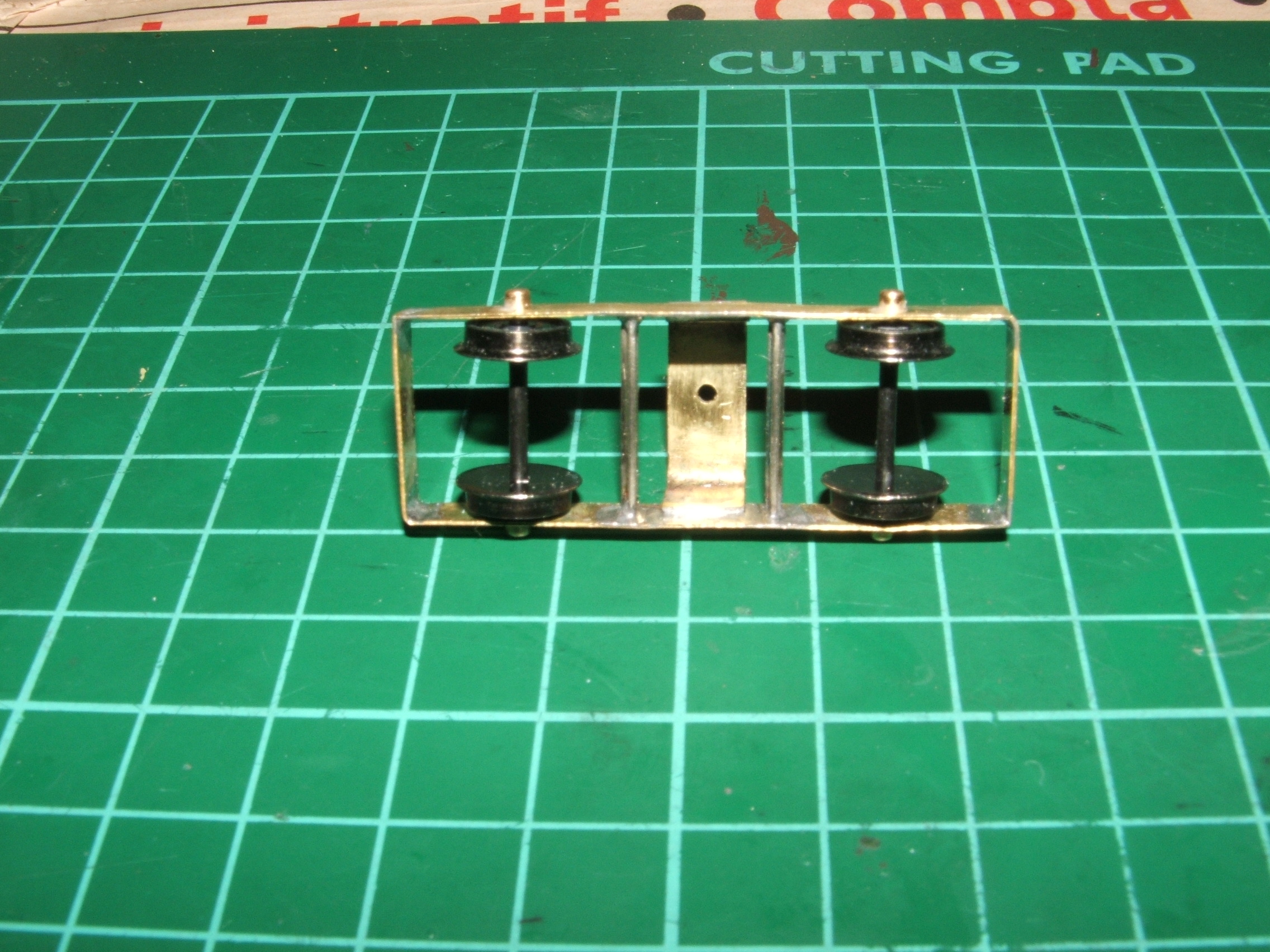

Le pivot est mis en place monté gras et étamé, il est réglé finement avec le châssis en hauteur et ensuite soudé en place .L'axe est percé à 1.8 mm
Prochaine étape pose de la prise courant (oui il n'y en a qu'une bogie métal oblige C7 ) et installation du lest . #B6

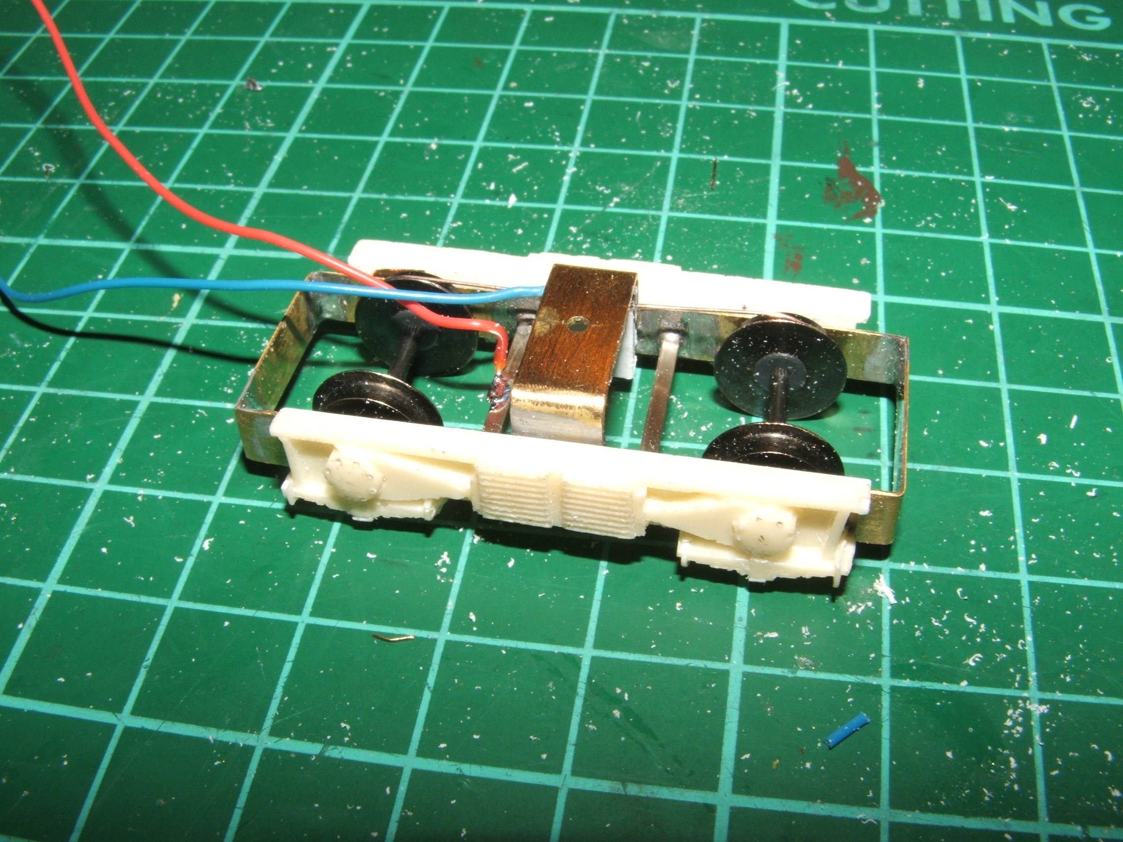

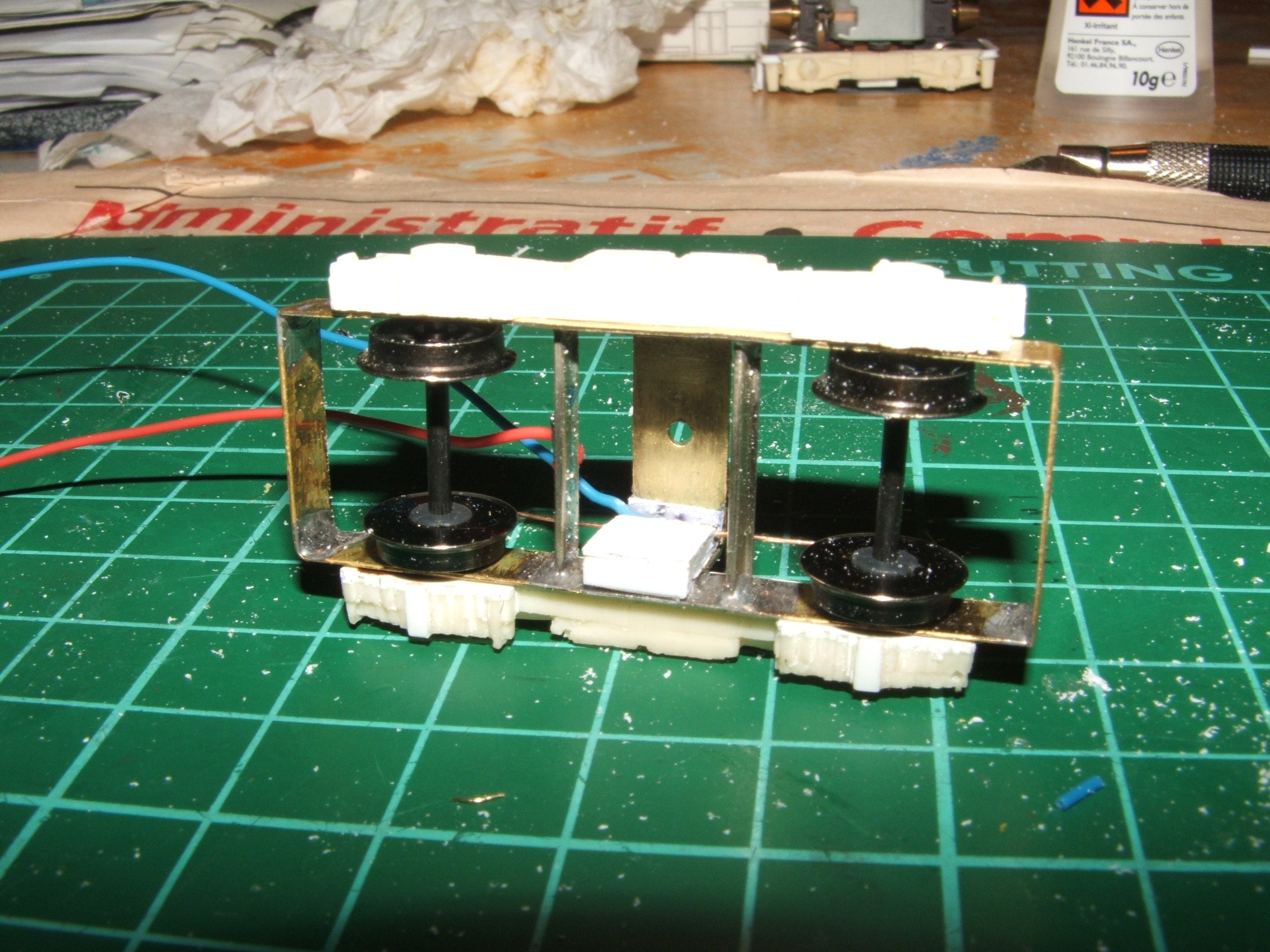

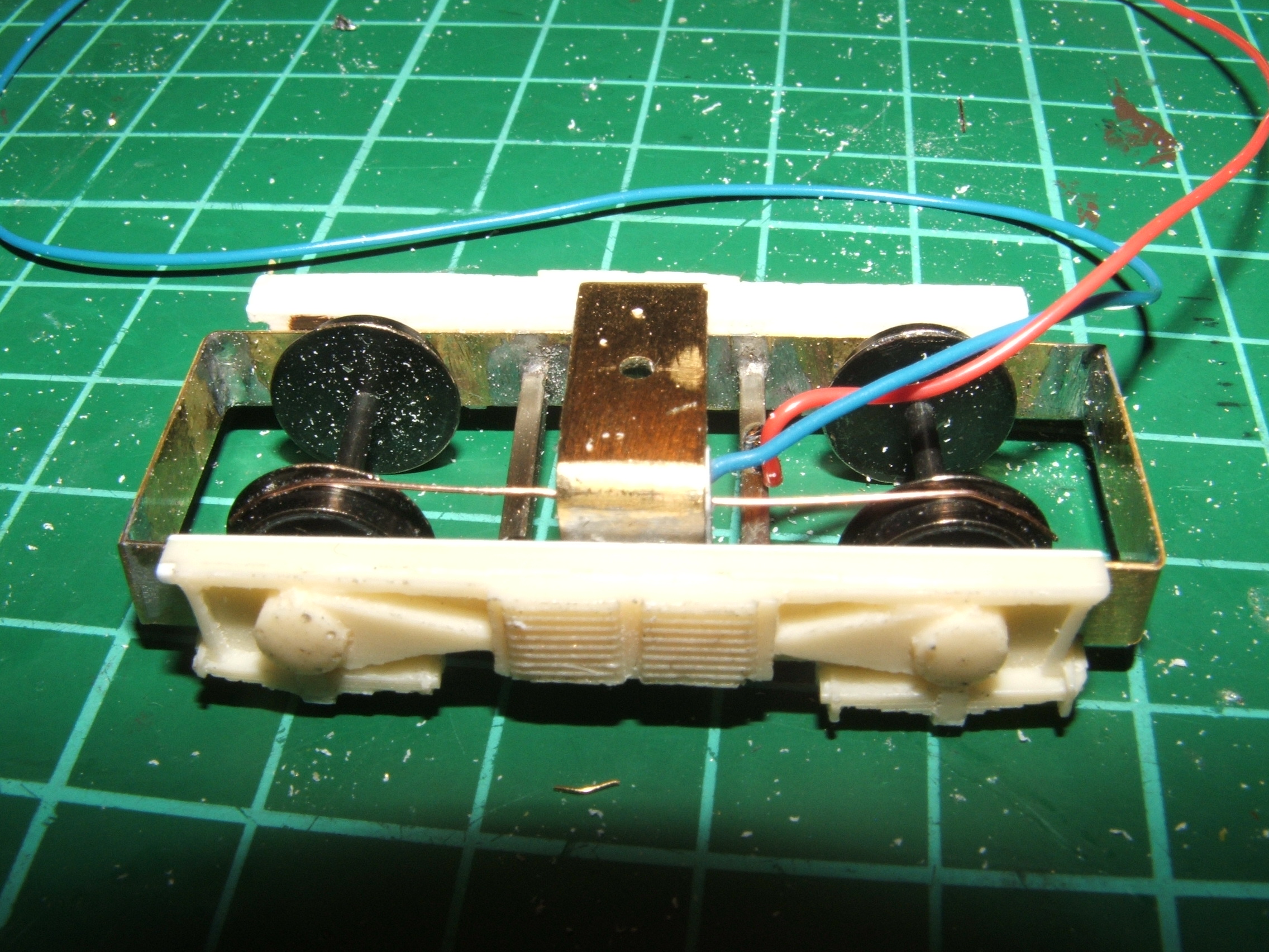

Messagepar Beyer-Garrat » 16 11 2008 à 18:16
Montage de la prise de courant et des flancs #B6
