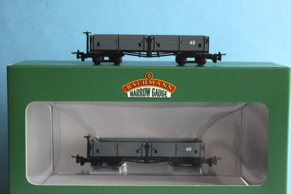

Tombereaux a roues "rayonnées" ???
Abran
Abran
Messages: 4370
Localisation: Marseille
Re: Bachmann HOn30 - HOe ... le materiel debarque
Messagepar maximin » 30 12 2017 à 16:40

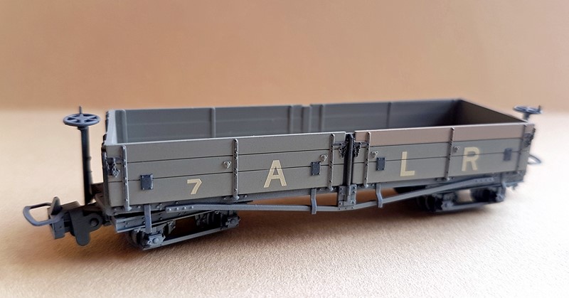

Les roues sont bien rayonnées
Les châssis sont métalliques
Chaque matériel pèse 15 grammes

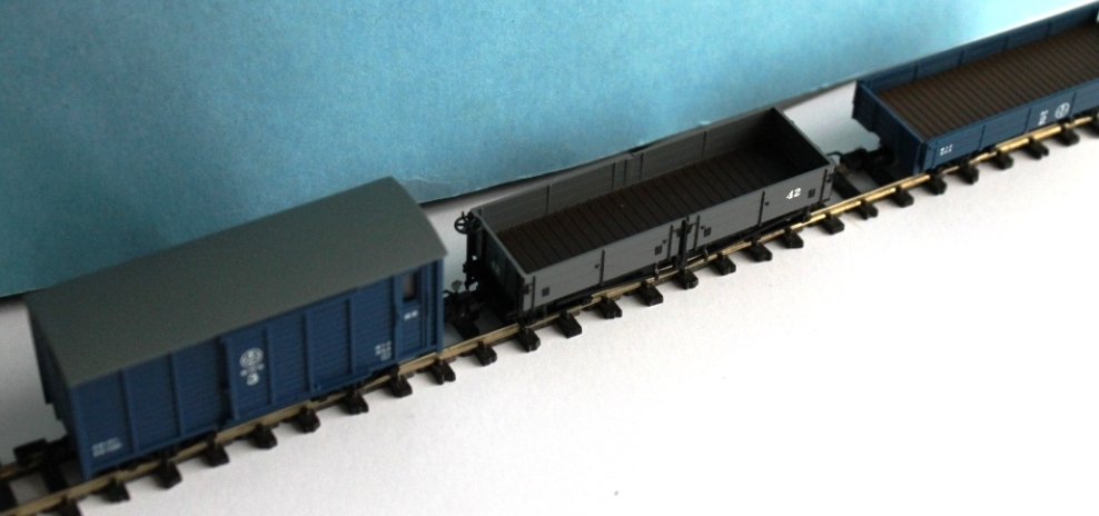

Et voilà, je viens d'aller les chercher. :rod_coeur
il y avait une petite angoisse concernant la période, mais finalement tout s'est bien passé !
Roulement excellent, avec des roues à rayons que l'on ne voit pratiquement pas.
J'ai apprécié le lestage qui me semble parfaitement adapté.
Échelle 1:80. :C1
Donc le 009 annoncé n'est pas respecté ! #B7

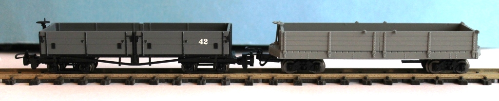

Comparaison avec un tombereau "Pershing" de MinitrainS (qui roule beaucoup plus mal) et des wagons Tomytec.
Bon, pour les attelages, il va falloir faire quelque chose..... :H2
Cordialement.

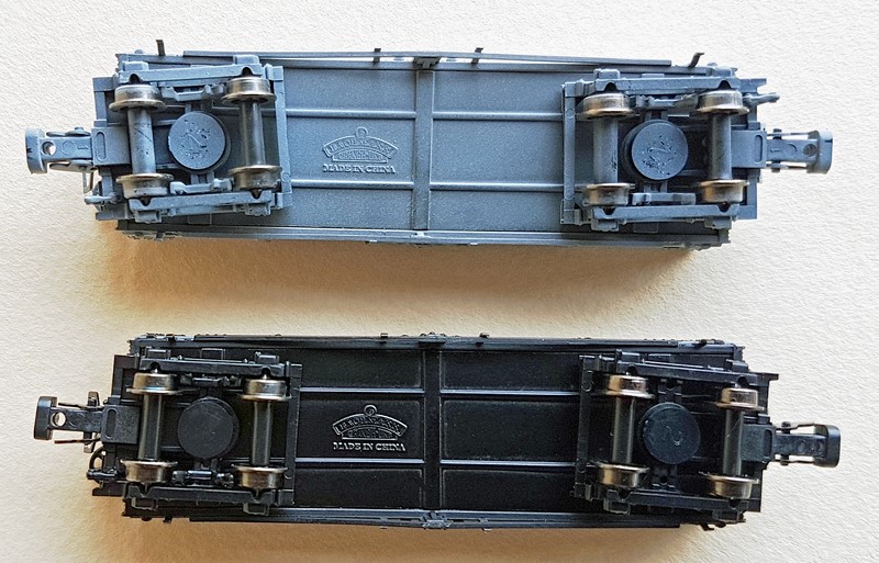

Est-ce que les bogies sont en rotation libre comme chez Minitrains ??

On voit que le MinitrainS est environ au 1:80 par rapport au Maquette, qui lui est bien au 1:76... C7
Et que le Bachmann est aussi au 1:80.
Que la vie de l'amateur de la voie étroite sur voie de 9 mm est dure ! D8
Pour Abran
les bogies butent sur les butées des portes en position basse et ne sont pas en rotation libre.

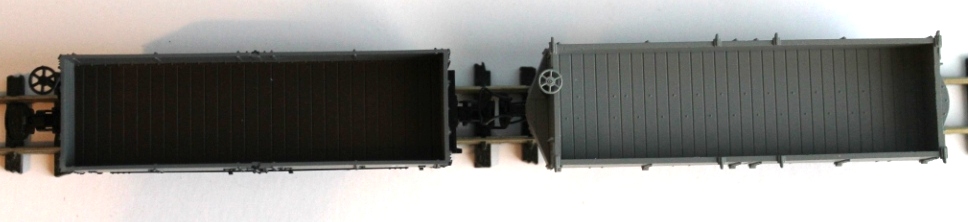

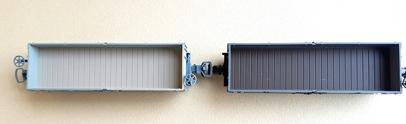

j'ai repris ta photo des tombereaux vue de haut :maitre:
quand même, sacrée différence, surtout que cela me semble moins visible de coté :F9
en parlant de coté, je sais pas quel est l'attelage le plus moche des 2 H4
voir leurs hauteurs respective, quand tu vois comment cela s'écharpe en VN si un attelage n'est pas pile poil en face d'un autre :mrgreen:

Afin de discuter et philosopher à partir de bases plus factuelles que les photos concernant les aspects des matériels.
J'ai comparé les cotes principales des deux tombereaux : cotes réelles - mesurées - échelle.
Sources :
Tombereau Bachmann (type D) : diagrammes d'Eric Fresné :maitre:
Tombereau MinitrainS (type Pershing) : livre de Richard Dunn
Cotes extérieures de la caisse du Bachmann
Largeur aux ferrures (non compris les supports de portes rabattues) : 1,65 m - 21 mm - 1:78,6
Longueur aux ferrures : 5,61 m - 70 mm - 1:80,1
Hauteur au dessus du rail : 1,35 m - 17 mm - 1:79,4
Cotes extérieures du châssis du MinitrainS
Largeur aux ferrures (non compris les crochets de renfort) : 1,70 m - 22,5 mm - 1:75,5
Longueur aux extrémités : 6,70 m - 80 mm - 1:83,8
Hauteur au dessus du rail (non compris les crochets de renfort) : 1,30 m - 17 mm - 1:76,5
A titre indicatif, cotes du Maquette/MeridainModel
Longueur aux extrémités : 6,70 m - 88,5 mm - 1:75,7
Hauteur au dessus du rail : wagon pas encore monté :oups2:
Bilan (aux erreurs de mesure près) : un peu du "n'importe quoi" pour le Minitrains :H2 (ça, on s'en serait douté) et environ du 1:80 pour le Bachmann (au lieu du 009 annoncé ! #B7 ).
Je ne sais pas comment sont accueillis les Bachmann en Grande Bretagne ?
Est-ce que l'un d'entre-vous a des échos ?
Il y a peu-être deux "écoles" :
- les maquettistes qui montent les kits Britanniques au 1:76 et font des modules à cette échelle.
- les joueurs-rouleurs (sans aucun sens péjoratif, je suis un peu de ceux-là) à qui ils conviennent très bien.
Merci.
Une piste (afin de rester zen :B3 ) : assembler des rames qui nous plaisent à l’œil.
Pour ma part, je m'en contenterai largement.
Par contre, impossible de faire côtoyer un "Pershing" MinitrainS avec un Maquette/MeridianModel.
Dommage..... :cry:
En conclusion, l'échelle qui semble s'imposer pour la voie étroite en 9 mm est le 1:80.
Hormis, bien sûr, tous les modèles d'Europe Centrale et Orientale, qui eux restent bien au 1:87, car roulant sur de la voie de 750/760 mm.
