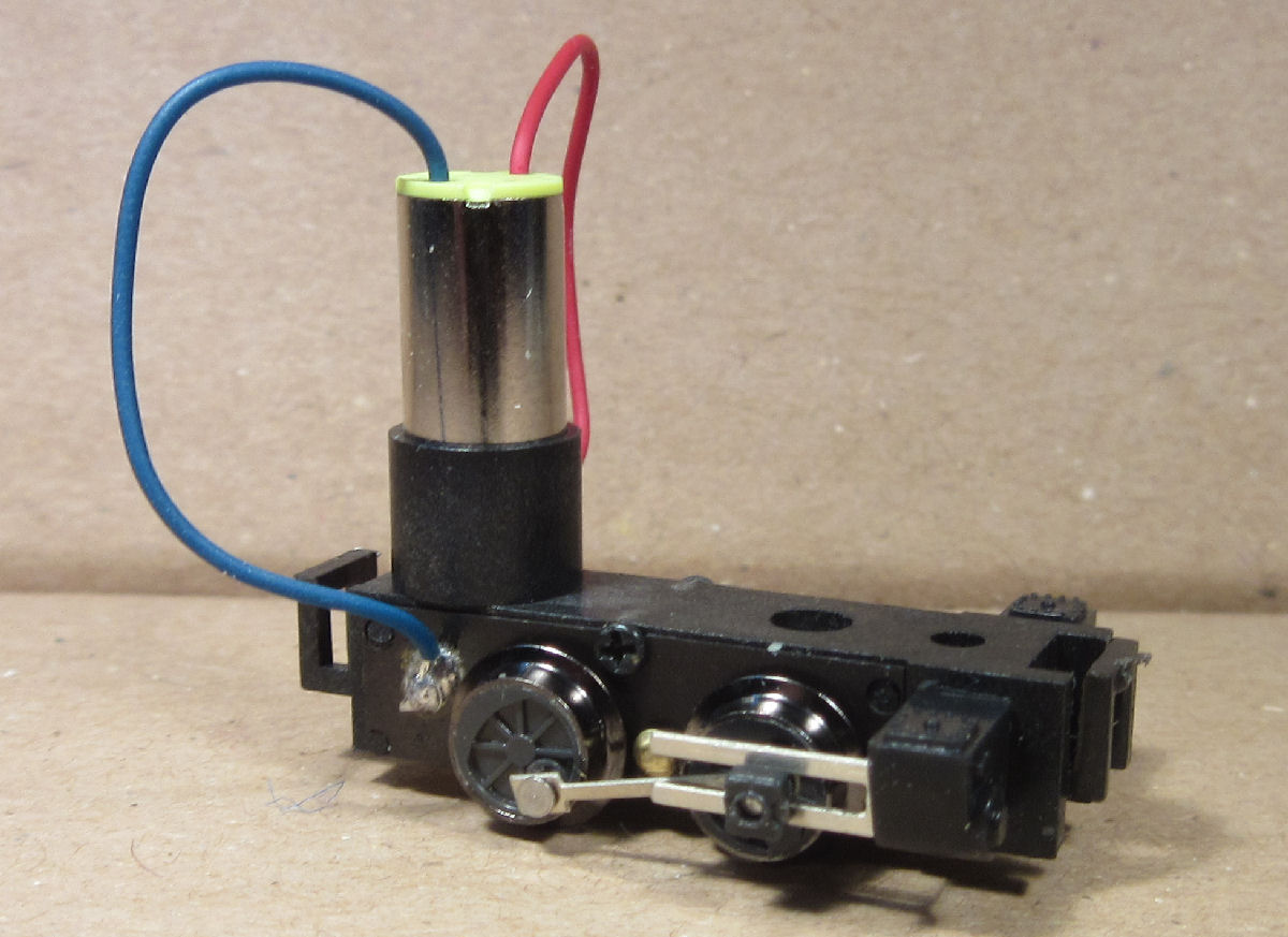

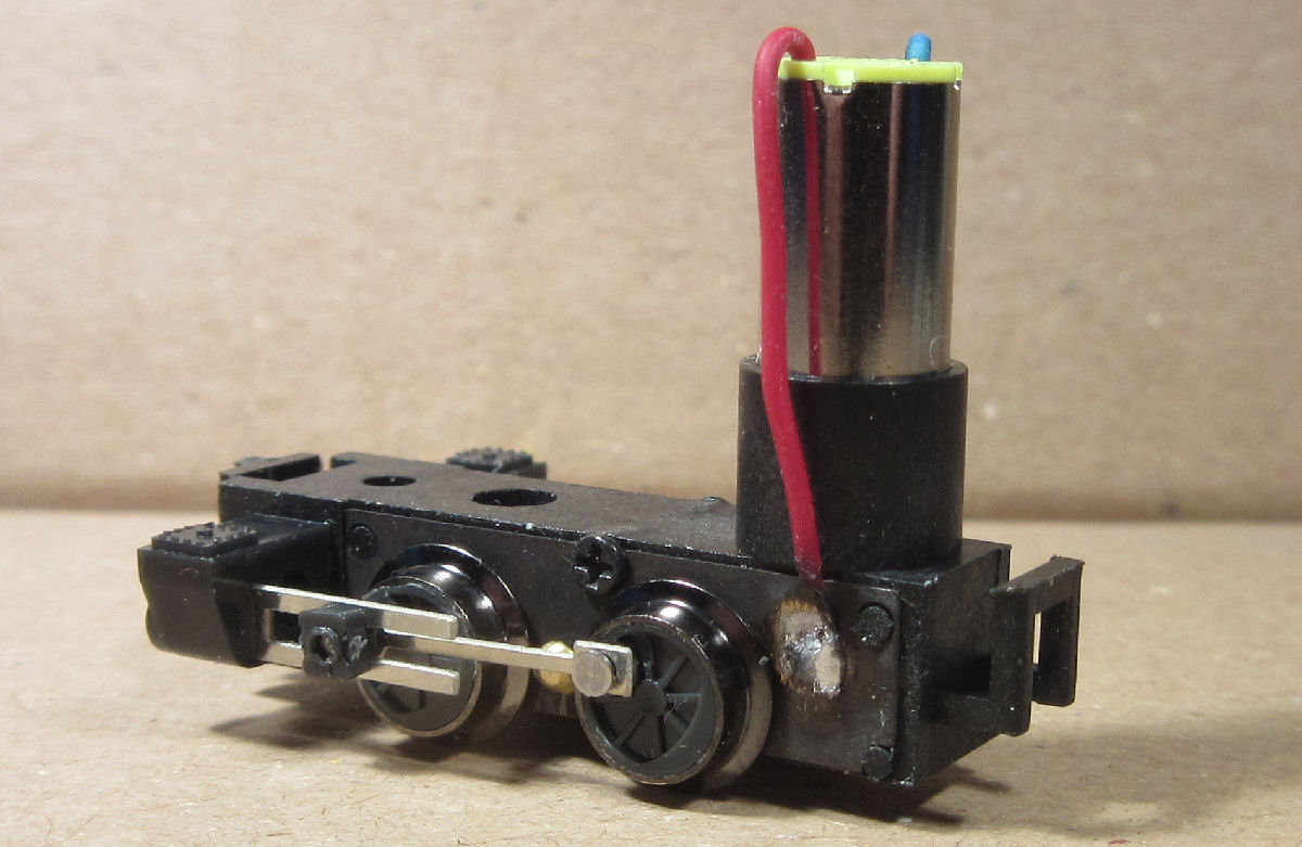

Tramfabriek livre des châssis équipés d'un moteur 12 V :
Les fils sont trop long, mais çà se raccourci très bien :
Maintenant yapuka :C9 .

Re: Marcel Jolly Modélisme

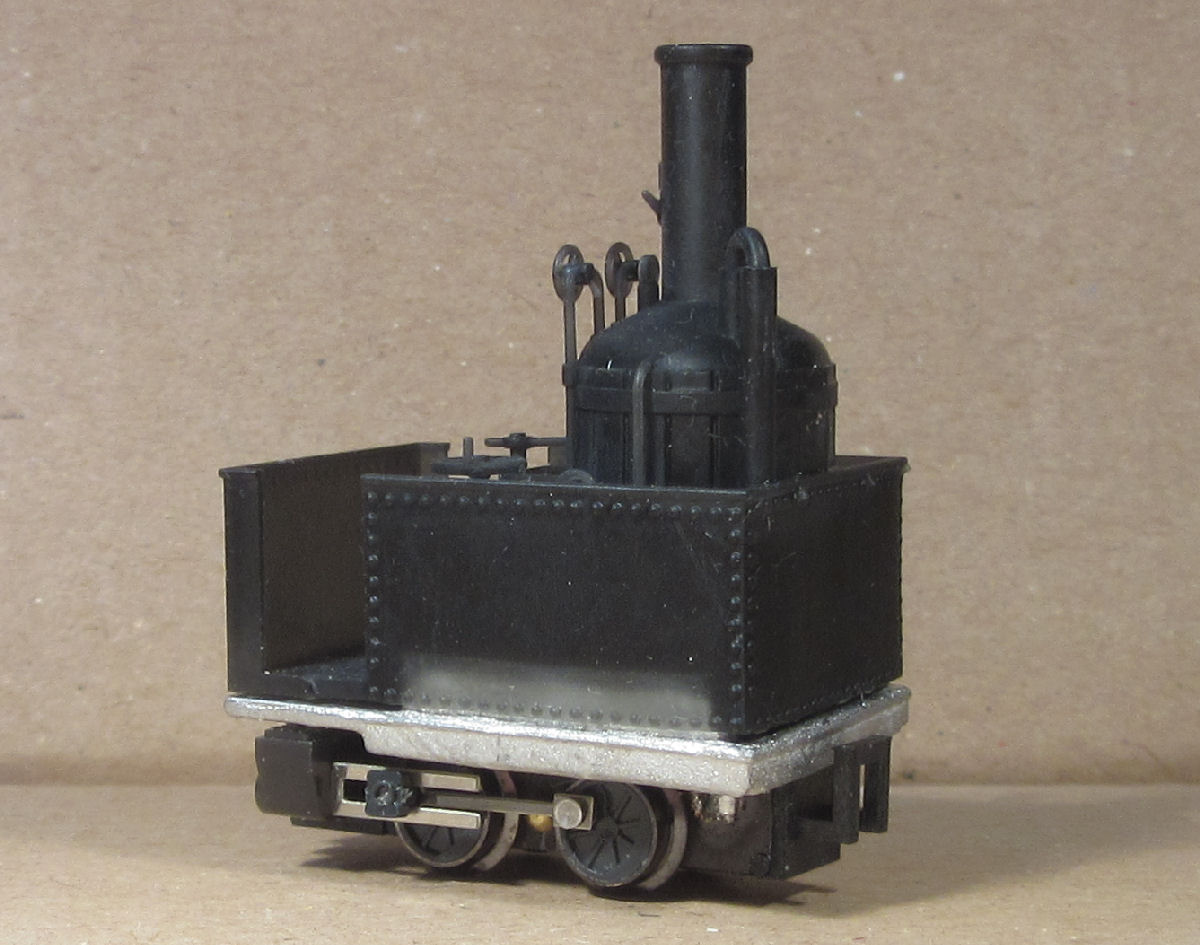

Messagepar Beyer-Garrat » 08 12 2023 à 11:11
As-tu creusé la chaudière ou l'ensemble s'adapte t'il sans modifs ?
Messages: 24340
Messagepar Ramon Soupalognon » 08 12 2023 à 11:20
J'ai la (2e ?) version prévue par MJM pour le moteur 12 V, donc rien à faire, çà s'adapte sans problème.

Messagepar Marcel » 08 12 2023 à 12:13
Bonjour à tous ! :o)
Oui la version 2 permet de mettre un moteur 6x15mm 12V.
@BricoH0e : merci pour l'info, je vais regarder qui a fait cette jolie version rouge avec toiture.

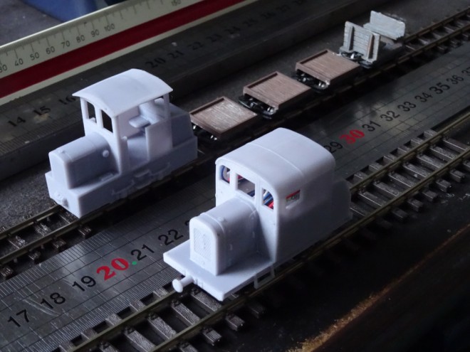

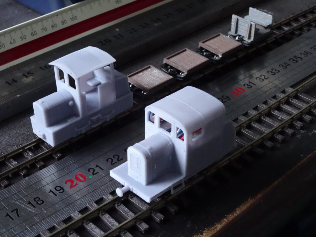

À l'instigation de Storm, et en découvrant la remarquable étude du sujet par Patrick "The Rabbit" sur le Forum du GEMME (https://gemme.org/forum/viewtopic.php?t=1871), je me suis lancé dans la modélisation du locotracteur CFD n°11 des Charentes.
De taille assez proches mais de silhouettes bien différentes, voici les deux modèles :

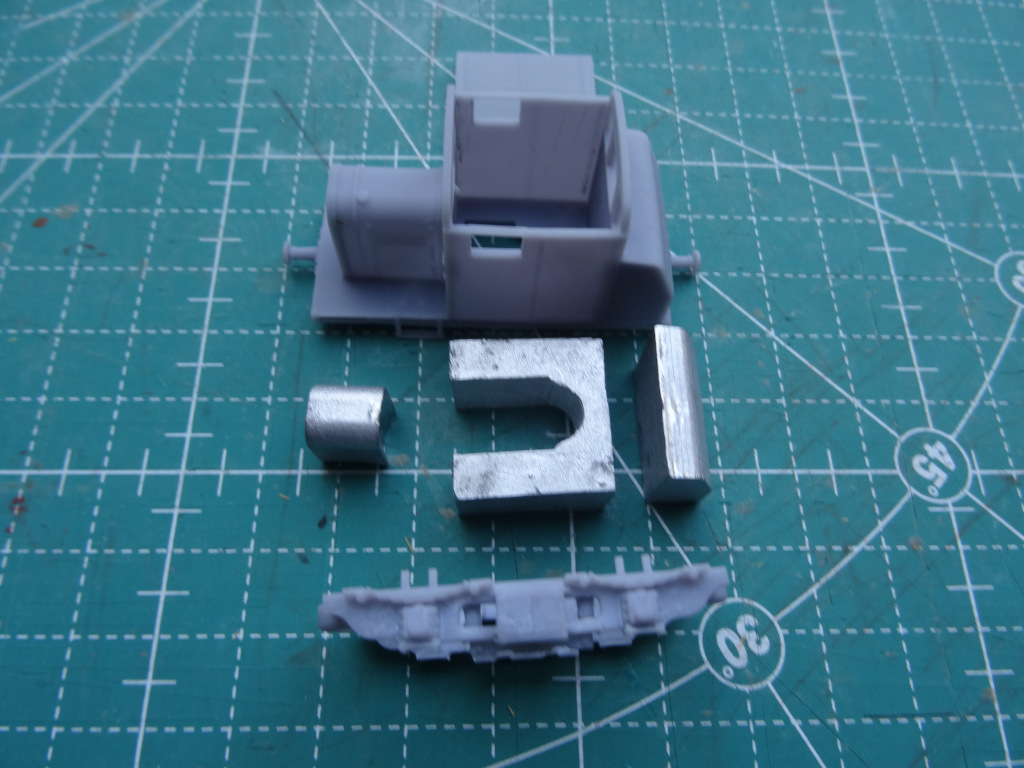

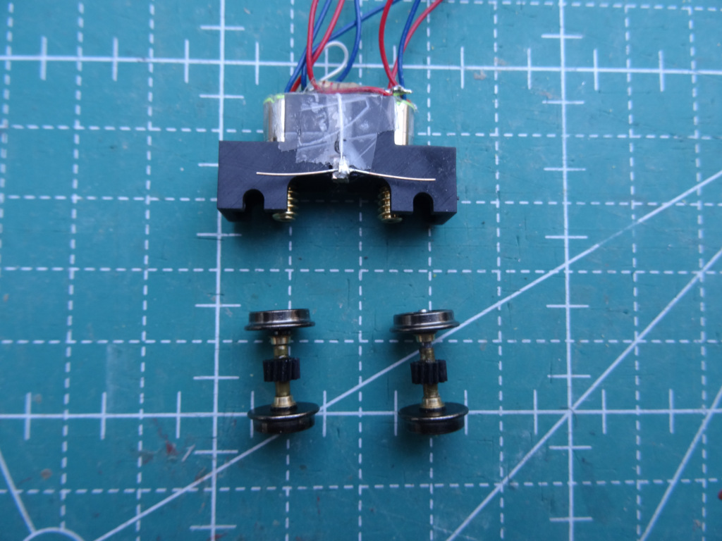

Le châssis conçu pour mon T50 ne convenant pas (entraxe, diamètre des roues, etc...), je me suis dit que c'était l'occasion de créer un châssis entièrement imprimé en 3D.
Ci-dessous le châssis, deux moteurs 6 Volts verticaux :
La caisse est d'une seule pièce, avec un ensemble représentant les longerons et les boites d'essieux.
Trois lests en fonderie de métal blanc occupent le capot moteur, la cabine et le coffre arrière, portant le poids total à environ 75 grammes. :

Messagepar Marcel » 17 12 2023 à 00:13
Le tout entre "au chausse-pied" dans la caisse :

Messagepar Storm » 17 12 2023 à 01:27
Belle étude #B6 Je ne le voyais pas si petit :C4

Messagepar Brico HOe » 17 12 2023 à 08:39
Bonjour Marcel
Le Billard est en HOe mais celui là il est a quel écartement ? Les rails sur lesquels il est posé sur la photo ont l'air d'avoir un écartement plus large que ceux ou tu as posé le Billard
Brico HOe
Messages: 1243
Messagepar Marcel » 17 12 2023 à 11:15
Ah !... j'ai oublié de préciser que ce '11' est en H0m.

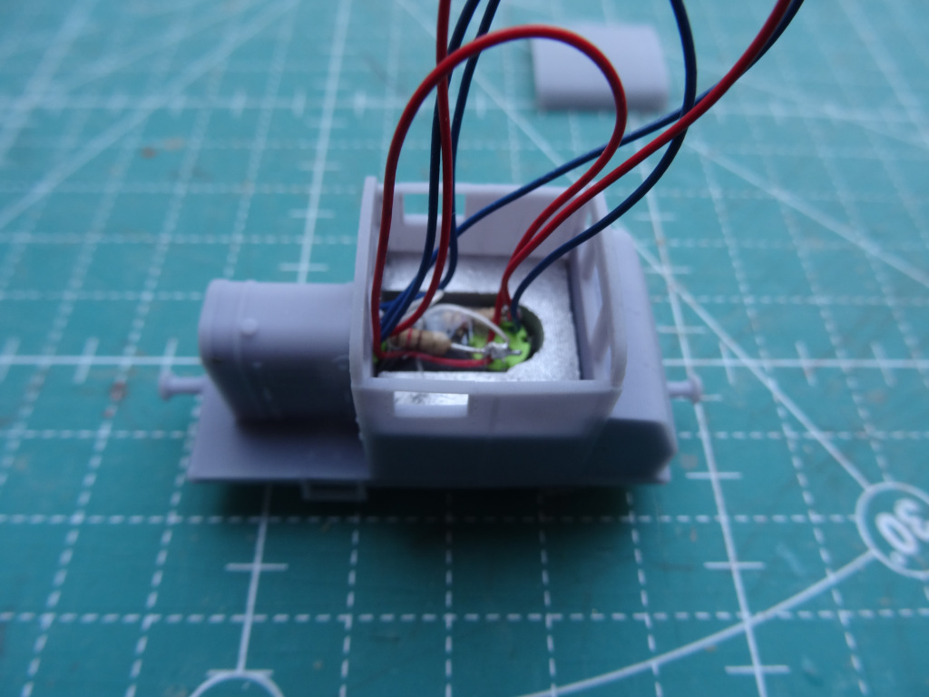

Messagepar Patrick ze rabbit Deludin » 17 12 2023 à 13:33
Encore heureux, parce sinon, pour caser tous les fils...
Bravo Marcel E2 .
Et puis au moins mes recherches auront servi à quelque chose (2 fois, puisqu'une version en 0 a aussi été construite : voir le lien vers le forum GEMME). Encore une fois merci à Pierre Brégerie pour les cotes exactes #B6 .
Une question : si j'ai bien compris, il fonctionnera en 6 Volts ?
Messages: 14877
Messagepar Storm » 17 12 2023 à 13:45
2 moteurs 6V donc tu montes en série et ça doit passer :maitre:
