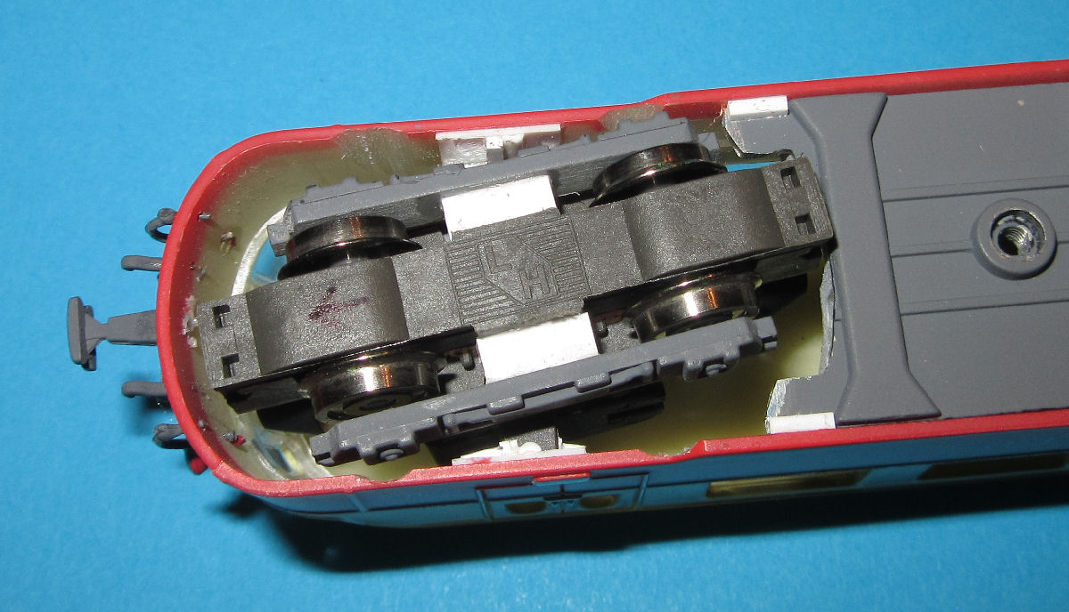

En attendant la sortie du Billard REE en H0m, j'avais motorisé un Billard Atlas en H0e, histoire d'en avoir un dans chaque écartement, celui en H0e pouvant circuler sur le circuit du GEMME prévu à l'époque "Tournenrond-sur-Latable" à RailExpo, j'ai utilisé un châssis Halling en H0e, correspondant pour le H0m au ANT-VAR-H0M-DG :
Le modèle ainsi motorisé prend les courbes de 228 mm, je pense qu'en H0m çà doit être également possible en affinant l'épaisseur des flans de bogies. Par contre, il est vivement conseillé d'installer des prises de courant sur le bogie porteur (ce que je n'avais pas fait).

Messagepar Abran » 15 03 2022 à 18:36
Oui, tu nous avais présenté ton autorail ce me semble, on distingue bien les encoches dans la caisse afin de ne pas géner la rotation du bogie, ainsi que les points d'appui latéraux carrément collés sur la caisse... Tu as lesté lourd ? Tu n'avais pas de problèmes de cabrage du bogie ? Cette disposition autorise un aménagement réaliste ... #B6

Messagepar Ramon Soupalognon » 15 03 2022 à 22:28
J'ai voulu faire au plus simple avec cet autorail puisqu'en H0e, donc avec une interprétation plutôt libre de la réalité.
Il n'y a pas de lest, ce qui reste du châssis d'origine en zamac et le poids du châssis moteur sont suffisant. Pas de cabrage, la traverse pivotante est située suffisamment bas (juste au sommet des roues) pour ne pas avoir ce problème.

Re: Nouveautés : Autorail Billard A80D REE (Hom-Hoe)
Messagepar Abran » 15 03 2022 à 23:54
OK Ramon, merci. Nous avons employé beaucoup de ces bogies moteur Halling par la passé, le seul ennui rencontré provenait de l'étroitesse des caisses motorisées. Lorsque l'engin prenait une courbe ce sont les volants d'inertie qui frottaient contre l'intérieur des parois. Pour le reste aucun problème, c'est une mécanique fiable dont l'empattement variable est bien utile.
