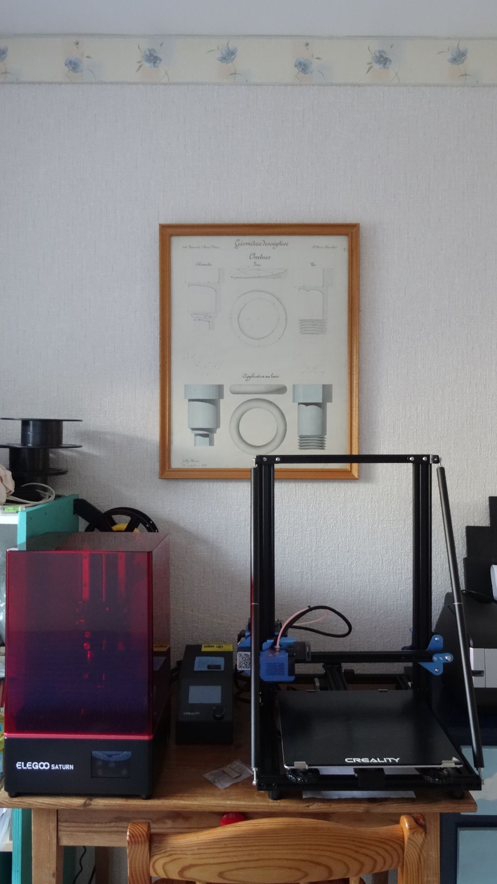

Mon "atelier" 3D s'étoffe avec la réception d'une nouvelle machine.
Plusieurs facteurs ont motivé mes choix:
- la résine nettoyable à l'eau ; les capacités généreuses de la machine convoitée depuis un moment (Elegoo Saturn) :
- un volume d’impression de 192 mm x 120 mm x 200 mm et son LCD monochrome 4K de 22,6 cm donne une résolution de 3840 x 2400 pixels ;
- la dispo d'une machine assez difficile à dénicher ;
- et enfin une promo liée à l'anniversaire d'AliExpress.
Ne cherchez pas elle est déjà en rupture de stock ! :^s
Je n'ai pas encore travaillé avec : je vais m'imprégner de tutoriels, et lire attentivement la doc ;o)

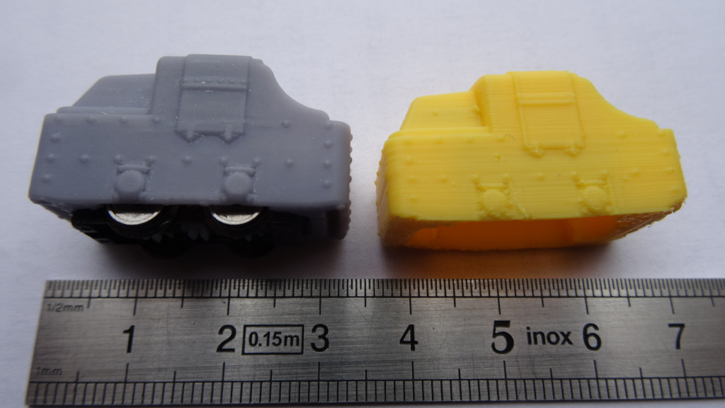

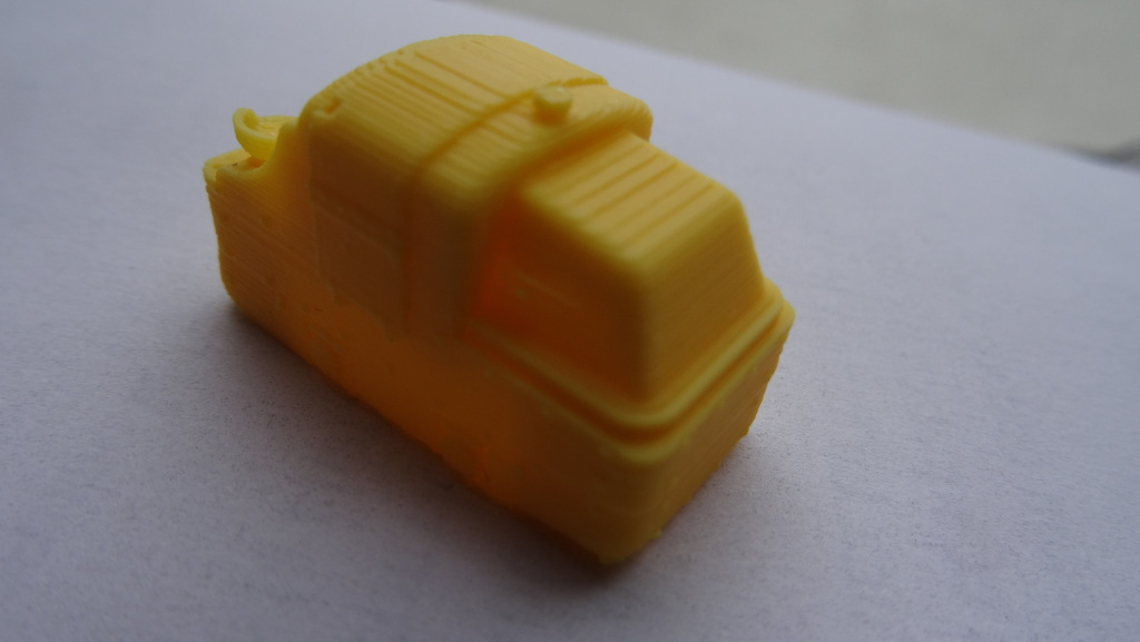

À fin de comparaisons, j'ai réimprimé les derniers modèles que j'avais imprimé à la CR10 à filament (voir plus haut dans ce fil).
Cette première impressions a été très encourageantes, plein de pièces minuscules sur ce grand plateau, machine silencieuse.... à ce près que mes pièces sont restées... molles !
Cela venait de temps d'exposition trop courts (réglage par défaut du slicer CHITUBOX: 2 sec). J'avais pourtant lu la doc, vu des tutos, etc... Grrr...
Mais je n'avais pas lu l'étiquette de la bouteille de résine (nettoyable à l'eau) : 60sec pour les premières couches et 8sec pour l'exposition !

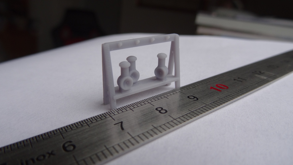

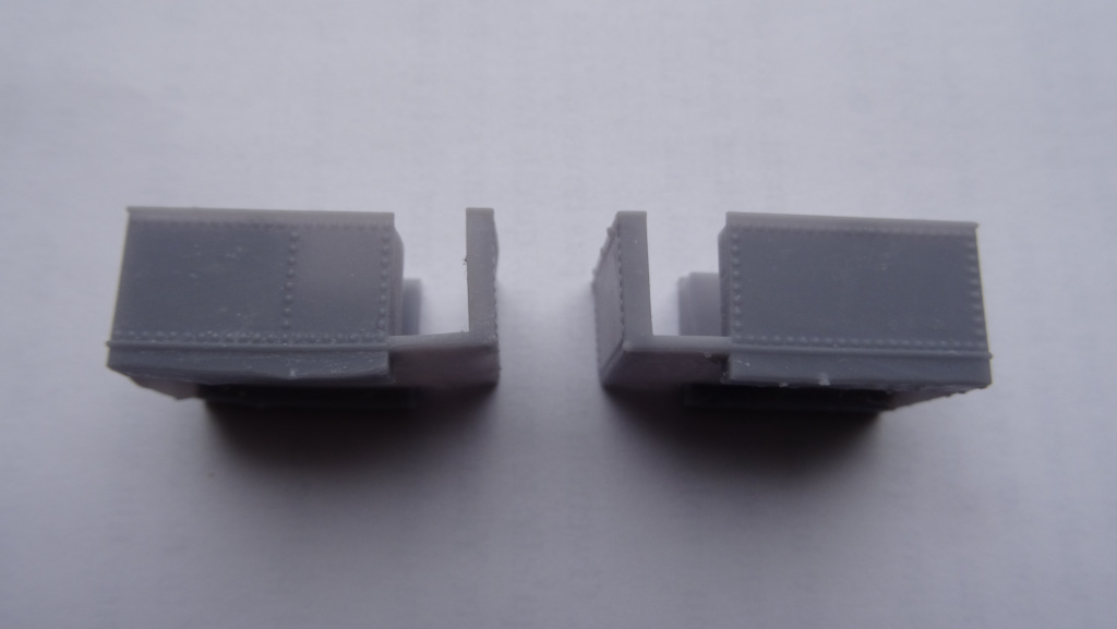

Ci-dessous comparaison de ces deux réglages : à gauche la première (ratée) :

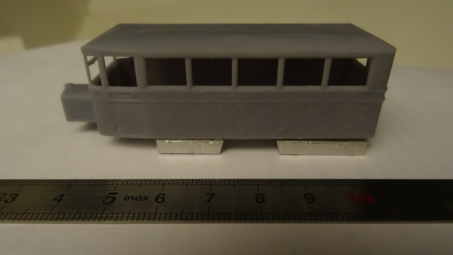

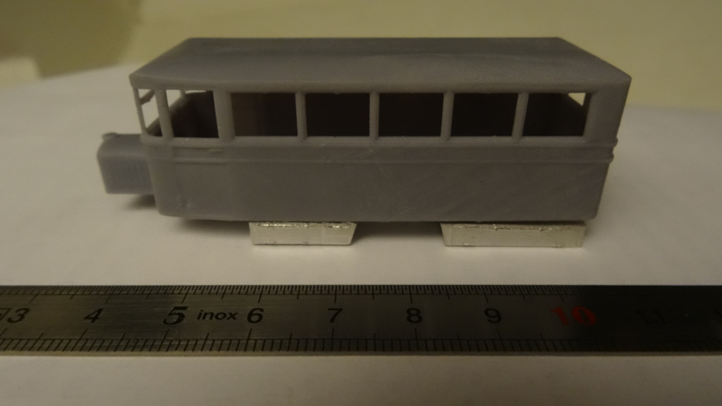

Pour comparer avec la CR 10, une petite puce inspirée par ?.... Devinez ! ... Sur quel châssis ?... Devinez ! :^>

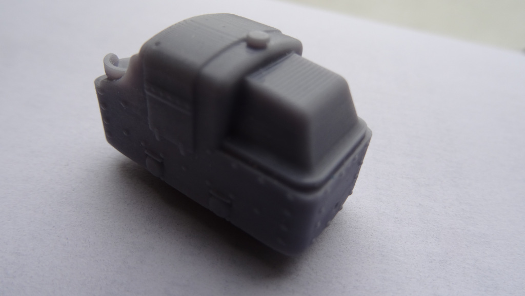

D'autres vues en gros plan (notez que l'imprimante est réglée en 50micron, et elle peut descendre à 10 !) :
Une autre pièce que je juge complexe imprimée en même temps :

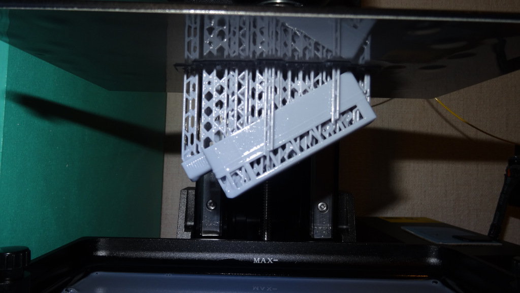

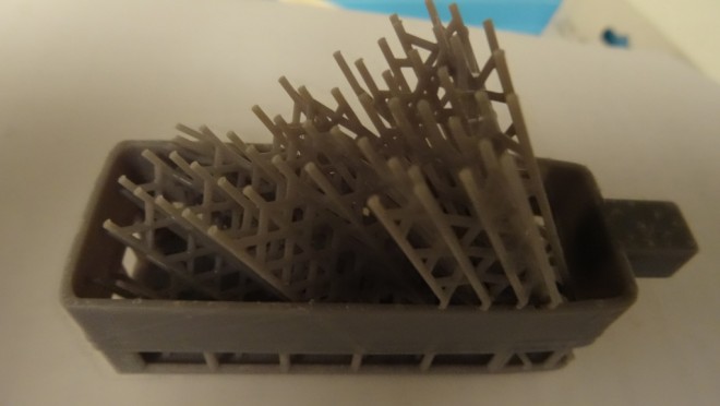

voici une première "grosse" pièce (en fait je peux en placer six sur un seul plateau !) :
À peine sortie du bain :
La forêt de supports, je n'ai pas lésiné :os
Je suis rassuré sur le respect des côtes : à quelques ajustements près (côté fonderie) c'est parfait :
Il me sera beaucoup plus facile de ressortir ce modèle, et il y aura beaucoup moins de travail pour le modéliste ! :^)
(fini le fastidieux ébarbage d'une pièce moulée !!)

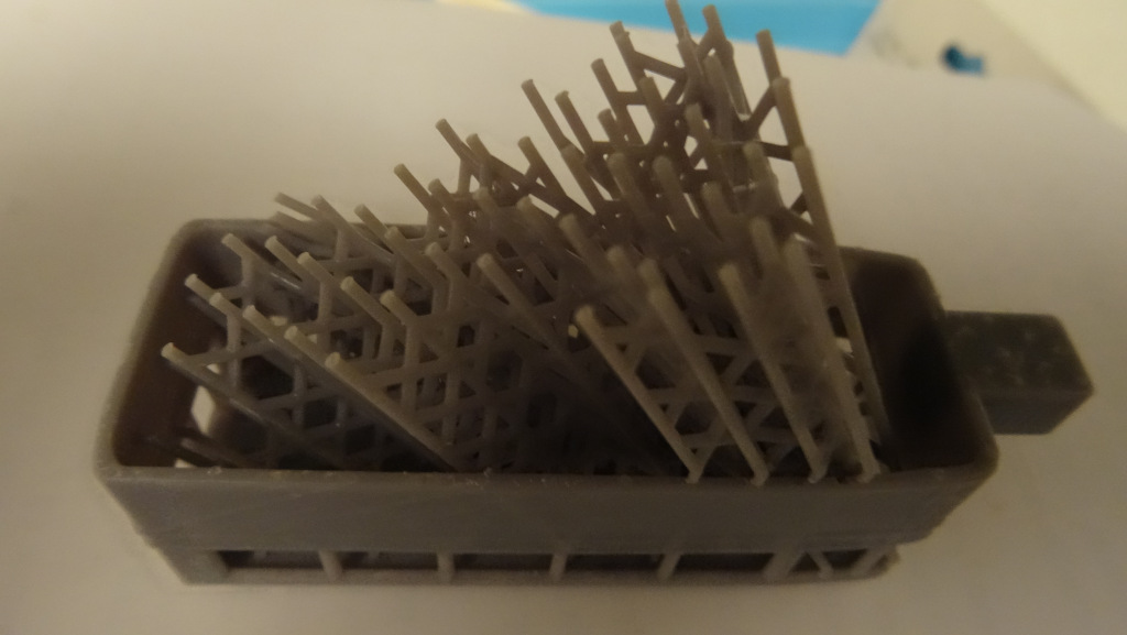

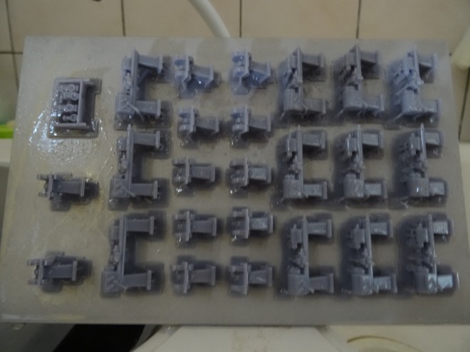

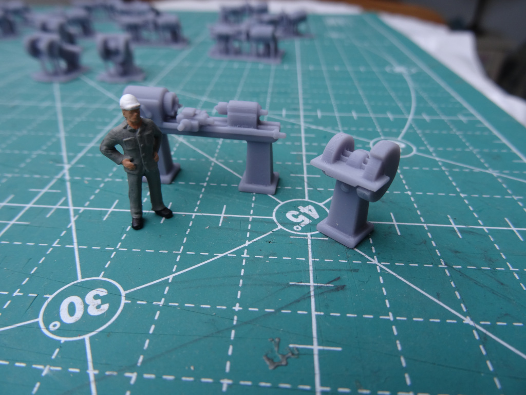

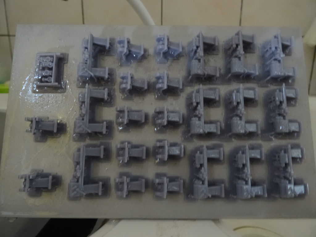

Après cet essai, j'ai voulu exploiter toute la surface imprimable.
Ci-dessous un plateau de 12 tours à métaux et 12 tourets à meuler 1/87ème en sortie de bain.
Ils seront prochainement proposé à la ventes accompagnés d'autres machines-outils. :^)
Après suppression des supports :
