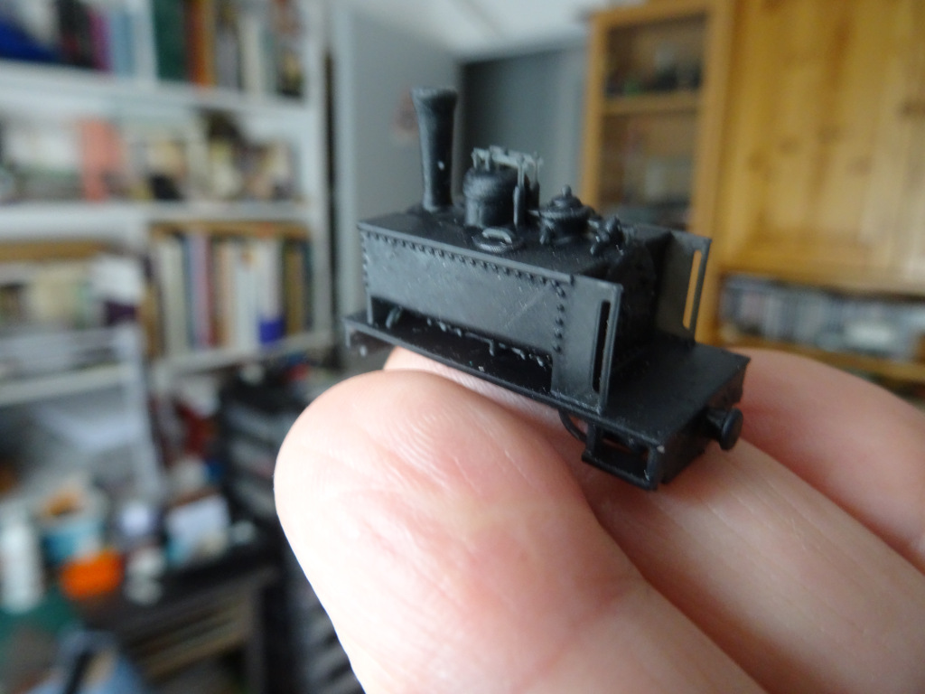

Bonjour à tous ! :o)

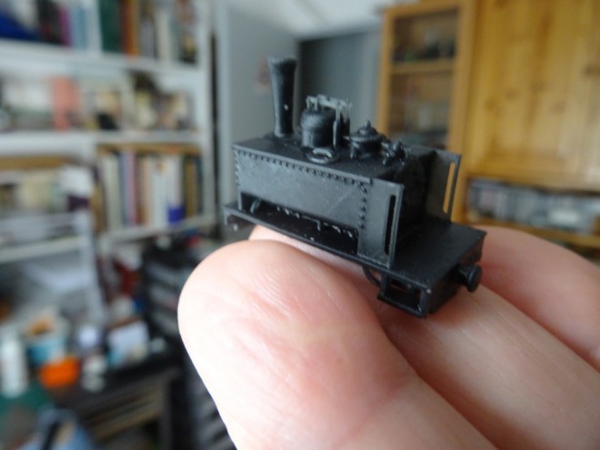

Première incursion dans le HOe de ma part !
Voici un petit transkit à monter sur un châssis Tsugawa TU-Koppel (non fourni) :
Une "Bouteille à encre", machine à chaudière vertical (qui cache le moteur).
Ce kit se compose de deux pièces : une ceinture en fonderie de métal blanc pour lester la loco, et les superstructures d'une seule pièce imprimée en 3D (résine UV SLA ).
Toutes les infos sur ma page web : http://mjmodelisme.free.fr/

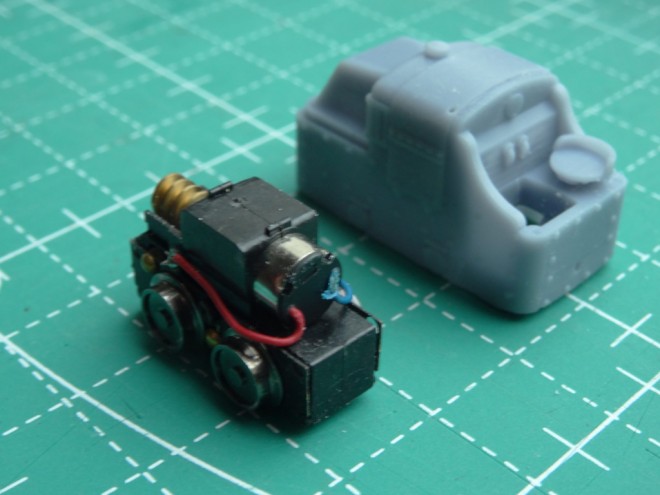

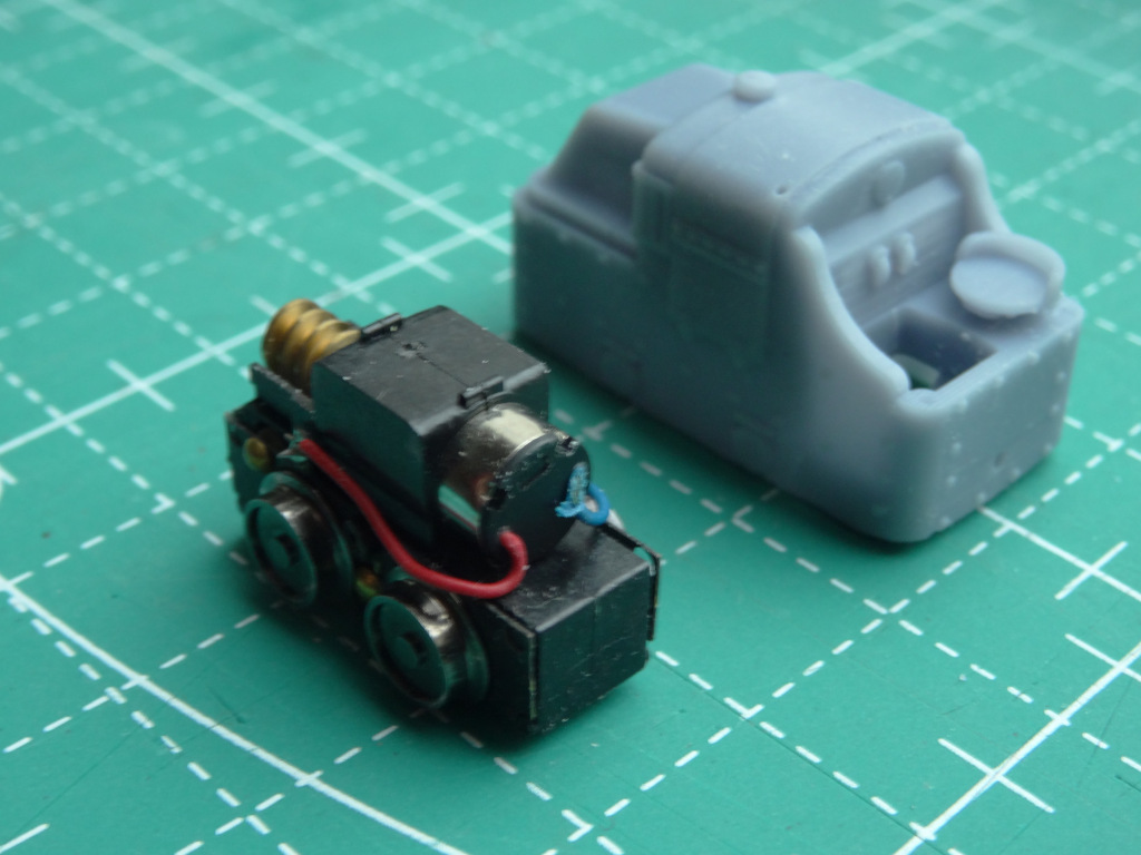

Donc, avec la même conception (deux pièces, l'une en métal blanc, l'autre en résine UV), devrait vous être proposé un petit locotracteur Renault :
Et j'envisage également une petite 020 Decauville "Passe Partout", mais là le châssis sera original, bien que reprenant le principe des châssis Tsugawa.

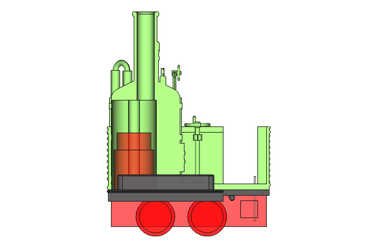

Salut Marcel :F5 Petite question: ta "Chaudière verticale" il reste du jeu entre l'arrière du moteur et le haut de la chaudière? On peut monter des moteurs 12V sur les Tsugawa mais il sont un peu plus long donc, si ta chaudière acceptait ce changement, ça serait un argument supplémentaire car le soucis des Tsugawa, c'est leur faible voltage :?
Je peux regarder les cotes demain si tu veux, je dois avoir ce châssis :maitre:
Messages: 23959
Re: Marcel Jolly Modélisme
Messagepar Marcel » 09 06 2023 à 19:11
Hello Storm !

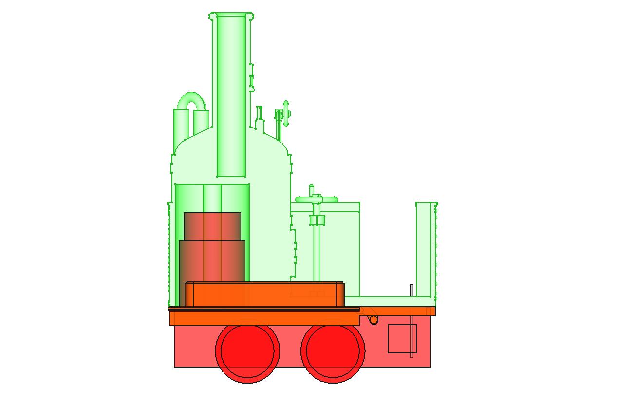

le perçage de la chaudière fait 13mm de profondeur.
Le haut du moteur est à 10.5mm.

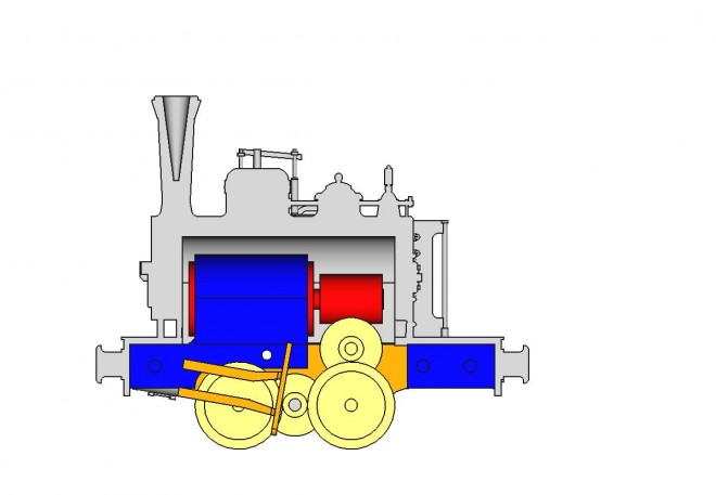

Donc, actuellement, il y a 2.5mm de vide au-dessus du moteur. ci-dessous la coupe de la puce:
Je pourrais en effet creuser encore la chaudière d'environ 2.5mm (ça faciliterait l'ajout d'une résistance en série).
Cela dit, si le kit est modique, le châssis, lui, a un prix, et je me vois mal conseiller au client de changer le moteur, ni même l'évoquer, encore moins l'encourager ! 8^C

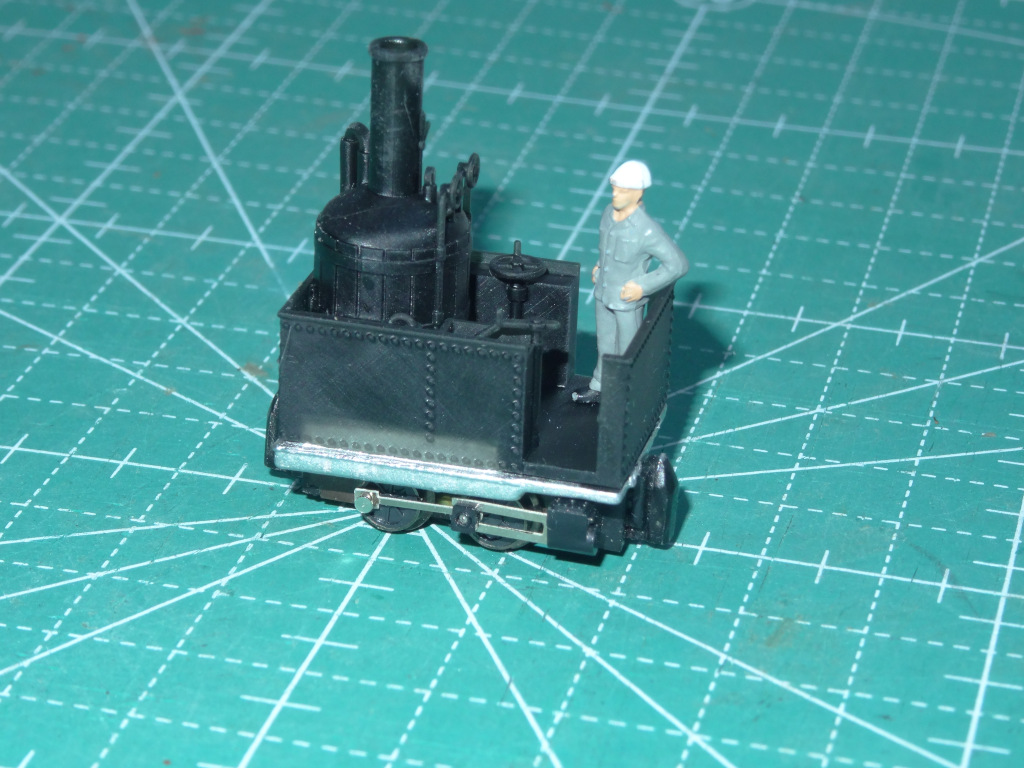

Patrick m'a posé cette question en privé, je fais profiter tout le monde de la réponse :
As-tu essayé de peindre ta bouteille d'encre ?
Je pense que séparer la chaudière faciliterait le travail.
- Oui j'avais peint une première version (impression filaire PLA), mais sur celle-ci les tuyauteries étaient rapportées.
- Séparer la chaudière ? J'y ai renoncé pour une question de montage : là tout s'emboîte nickel.
Il faudra être habile du pinceau... :^>

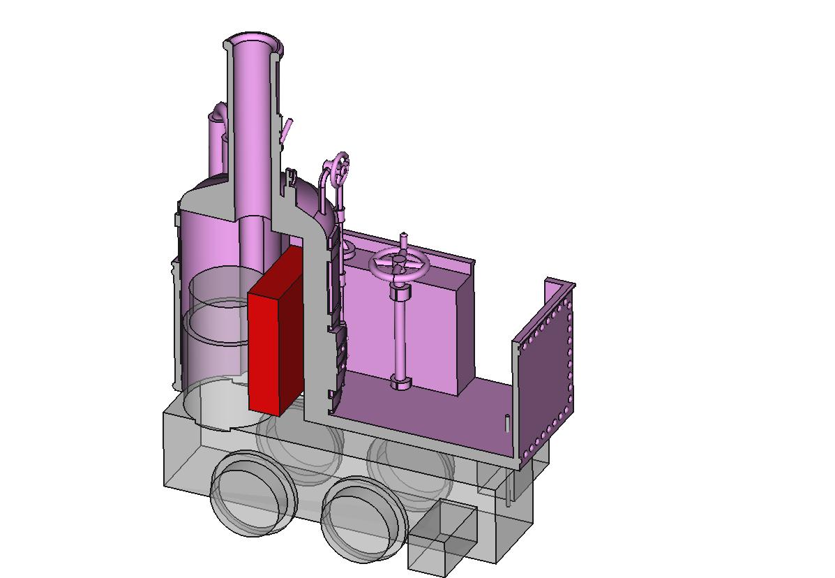

Pour valider la projection de Storm, une nouvelle coupe :
du coup, trois possibilités :
- Ajouter simplement une résistance chutrice au-dessus de moteur (voire dans la cheminée).
- Changer le moteur comme se le propose certains (Moi je décline toute responsabilité).
- Enfin, je peux aussi ajouter une réserve pour mettre une petit décodeur en arrière du moteur (mais là c'est du "sur mesure" sans droit de rétractation Lol !...) ci-dessous :
Côté Passe-Partout, impossible de mettre plus qu'un 6x10mm 6 volts :
Mais là il y a encore du boulot :^s
