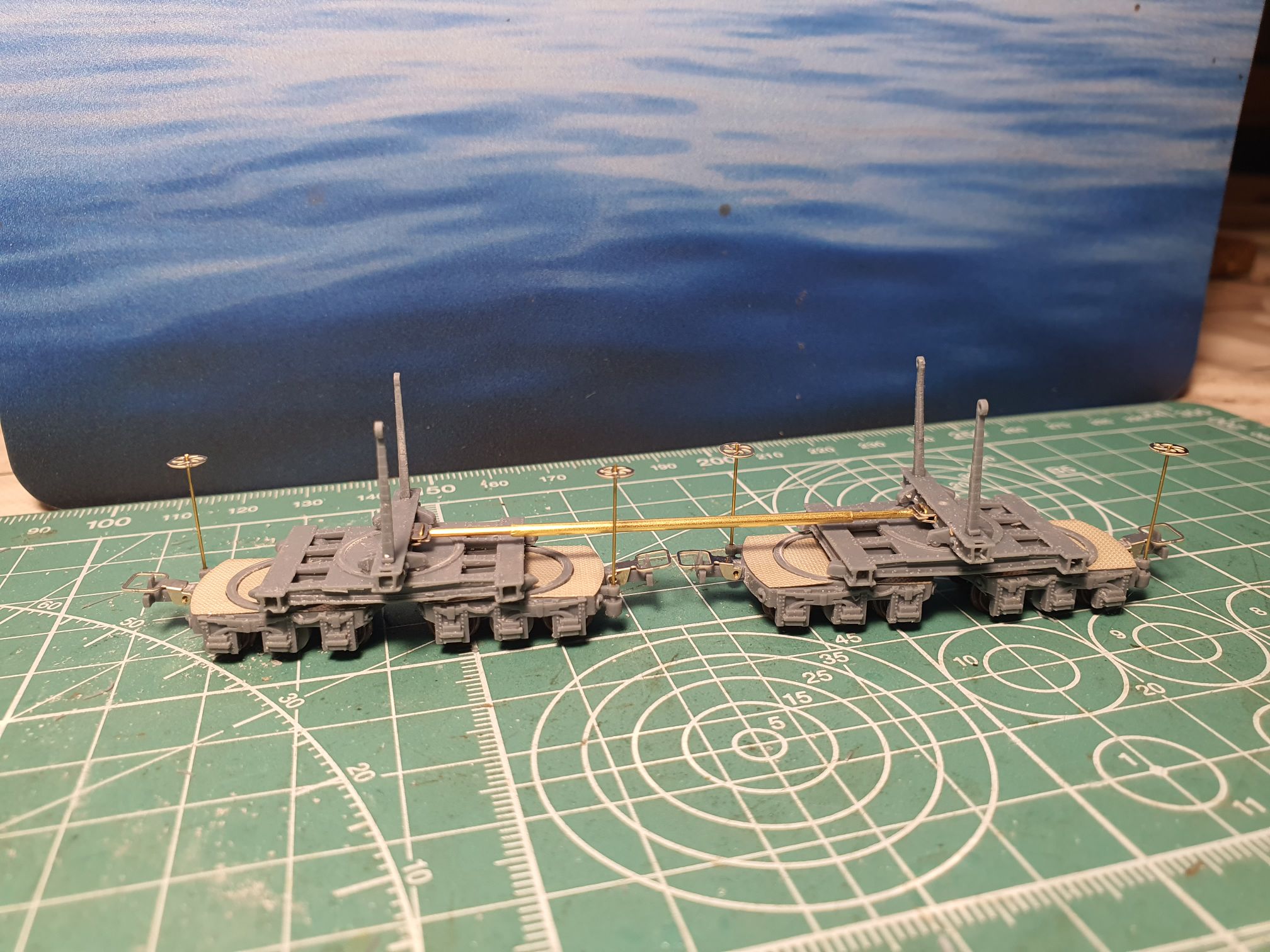

Je continue à monter les protos:
Ce qui est couillon, c'est que je n'ai pas des chargement :? Je n'aurais pas dû monter les volants de frein sur les 2 bogie internes, je sais #B5

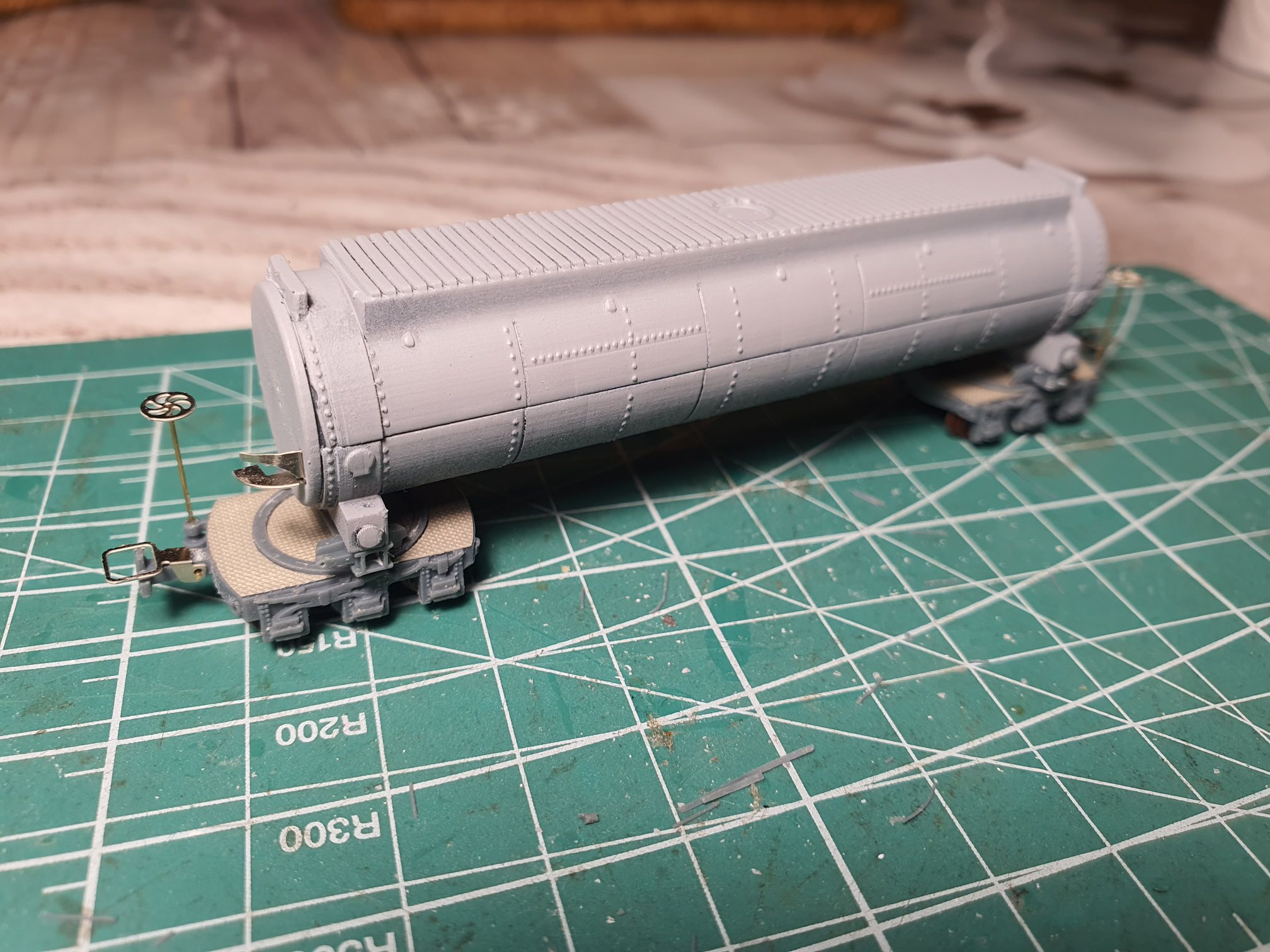

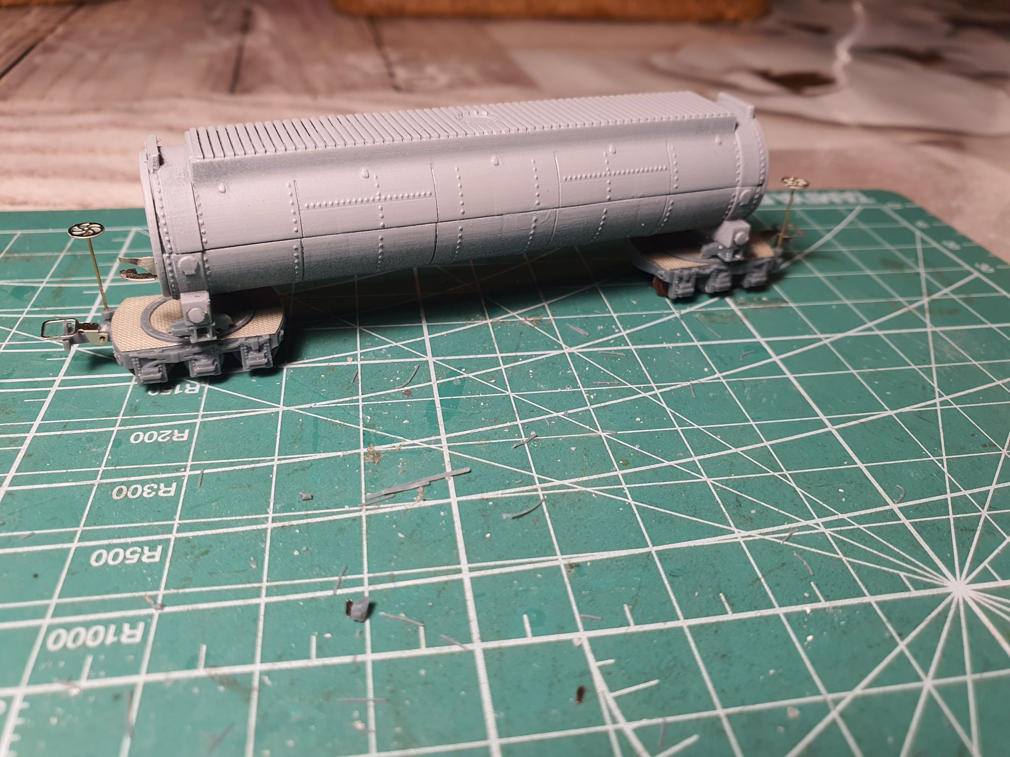

Pour finir avec les bogies triple: la citerne 10m3:
J'ai encore des chaines, les robinets et du fil laiton à ajouter pour finir le modèle mais il est tard pour fouiner :oups2: Par contre, là, j'ai un soucis: la fabrication m'a poussé à concevoir 2 demi-cylindres et des bouts séparés mais comme je n'ai pas réfléchi assez et je me retrouve avec ce magnifique plan de joint en plein milieu H4 Bah le gars il se fait chier à faire des rivets, les différentes plaques pour avoir ce machin :H2 :C1 Bon, avec du puty et une petite scie ça doit pouvoir se faire. Je vais essayer pour voir mais j'ai bien envie de refaire les pièces en coupant par un axe perpendiculaire: le joint sera en dessous et au dessus donc plus simple à masquer… Je vais voir :B3
Certe c'est militaire, il n'y en a pas de carrière civile mais mais ça peut toujours rester crédible dans une sucrerie ou autre… Plus simple à caser que les porteurs tout de même :maitre:
Edit: tiens, j'ai aussi assemblé ça comme une quiche :rod_siflet :rod_mdr2

Messagepar Beyer-Garrat » 31 10 2022 à 00:43
Il va v avoir quelques points à corriger. C'est du matériel très original jamais reproduit #B6
Il vient de sortir du putty applicable au pinceau en trois grade de fluidité chez MIG qui s'appliquerait
parfaitement dans ton cas :maitre:

Messagepar Storm » 31 10 2022 à 00:58
Je vais tester ça #B6 S'il n'y a pas de retrait, ça serait génial :B3 Séchage plus long que le Tamiya mais c'est la contrepartie.

Messagepar Marcel » 31 10 2022 à 15:57
Storm a écrit:Pour finir avec les bogies triple: la citerne 10m3:... je me retrouve avec ce magnifique plan de joint en plein milieu ... j'ai bien envie de refaire les pièces en coupant par un axe perpendiculaire...
Hello Storm ! :^)
Beaux trucks et Belle citerne.
Personnellement, je pense que j'imprimerai cette citerne monobloc (et pleine bien sûr pour éviter les éventrements comme certaines de mes machines bêtement conçues creuses).
Elle n'est pas si volumineuse que l'économie de matière vaille le coup ?

Messagepar Storm » 31 10 2022 à 16:12
R9.5x85mm, on ne doit pas être loin d'un rapport de 2.5 avec les renforts quand même :maitre: Il y a aussi une question de poids.

Messagepar JJB » 31 10 2022 à 22:46
Creux ne doit pas être un problème si on laisse quelques trous dessous (peu visibles). Ensuite écoulement de la résine restant à l'intérieure, et rinçage avec un petit tuyau sous pression ou Ultrasons, opérations simplifiées si on utilise de la résine nettoyable à l'eau.....

Re: L'Atelier du Tacot
Messagepar Storm » 31 10 2022 à 23:13
Certe mais ce n'est pas tout à fait aussi simple #A8 Je n'ai pas de point d'eau où sont mes machines donc je dois nettoyer au pinceau et c'est galère et pas efficace à 100% Je suis donc repassé aux résines classique avec l'achat de ma Saturn2. Comme expliqué dans le fil sur les imprimantes 3D, le système est très bien fait et j'en suis satisfait. Autre contrainte: avoir des supports à l'extérieur donc sur les surfaces visibles, c'est une loterie: quand tu travaille pour toi, pas trop de soucis mais quand tu fais 20 pièces pour les vendre, tu ne peux pas tout reprendre et tu te fera allumer pire qu'une boite qui laisse des stries C7 (et à juste titre :B3 ) donc, je préfère couper en demi cuve :maitre: Je vais modifier et je trouverais bien des modélistes pour me prendre les caisses déjà imprimées moins cher. Si j'arrive à faire un truc propre je ne serais pas le seul #B5
