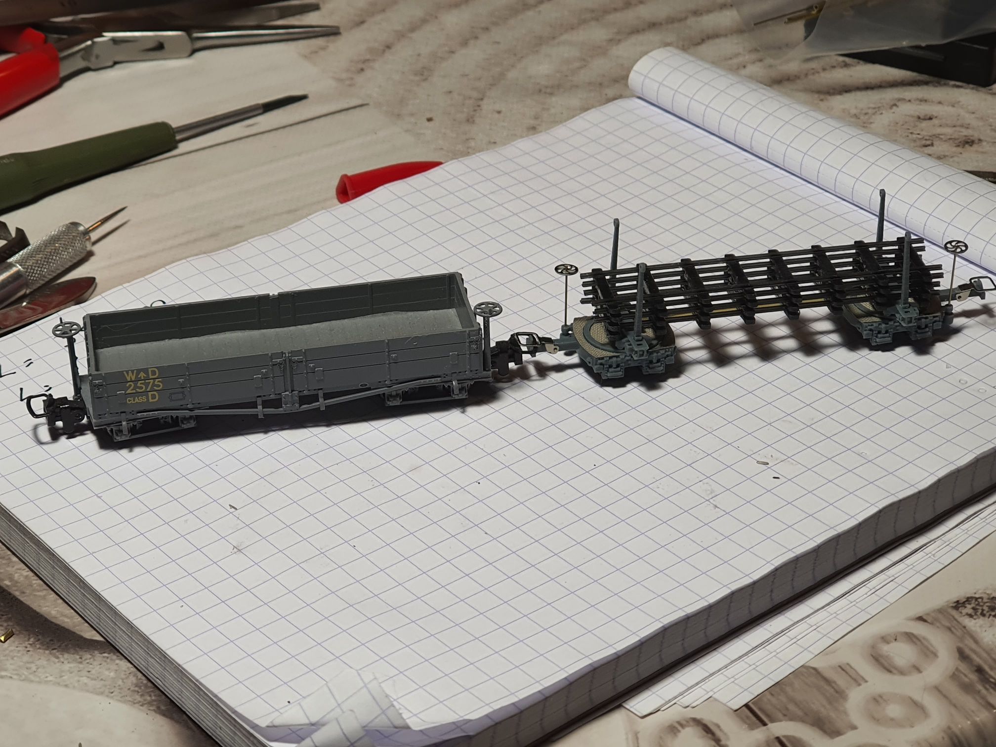

Bravo, jolis, par contre les attelages.... :rod_siflet
Des attelages magnétiques, n'auraient-ils pas été plus discret??

Bah oui mais les bogies 2 essieux ne sont pas prévus que pour ce modèle :rod_siflet Ces attelages sont aussi long que ceux des "P'tits Kits" par exemple :B3 Quant à utiliser des magnétiques, pour le matériel en OO9, c'est non: je veux rester compatible avec le reste du matériel du commerce. Pour le HOm, ce ne sera sûrement qu'en magnétique comme le faisait Cyril :maitre:
Et puis d'abord, c'est pas plus gros que du Bachmann C7

Le problème avec ces trucks Pechot, c'est la longueur de la barre d'attelage. Elle doit être assez grosse pour être assez solide, et du coup on ne voit qu'elle, du moins en gros plan.
Je ne vois pas de solution économique pour la rendre plus discrète.
Cela dit, un bon bidouilleur pourra la couper et concocter un attelage à son goût.
Le "rouleur" moyen se contentera de ce que propose Storm.

C’est déjà du tube de 1,5... on pourrait descendre à 1mm en gardant le côté réglable en longueur mais bon...
Les attelages Greenwich ne sont pas vraiment magnétiques : ce sont des boucles avec un système de dételage magnetique que perso je n’ai jamais utilisé ou vu ailleurs que sur quelques vidéos. Le matériel MinitrainS ou Liliput n’ont rien (peut-être la possibilité d’utiliser un dételeur type Peco) et ça ne semble pas gêner grand monde

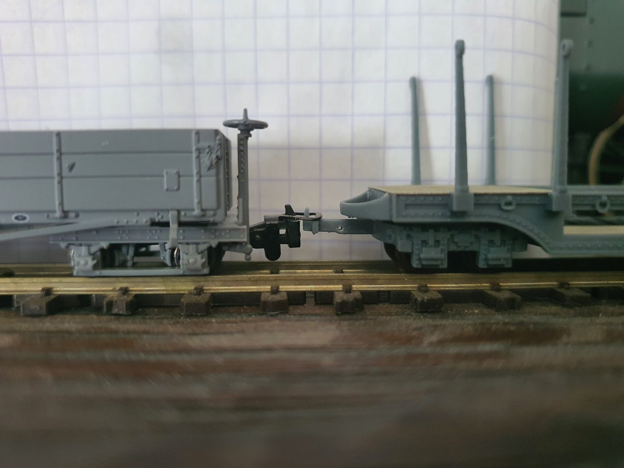

On ne parle pas de la même chose. Moi, je parle de ça :
J'ai retrouvé le nom. Ce doit être le "timon" d'attelage. Si je me lance dans ce genre de trucks, je remplacerai sûrement les attelages d'origine par quelque chose dans ce genre :

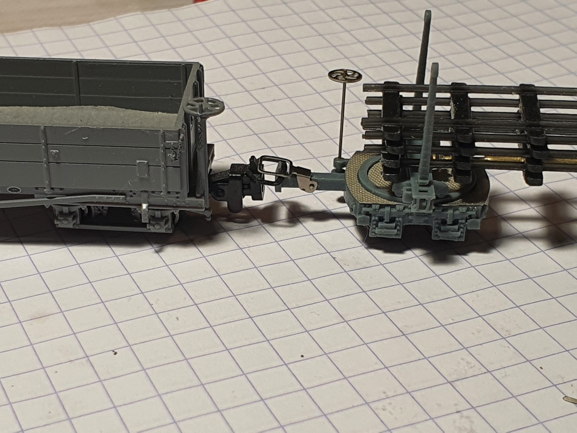

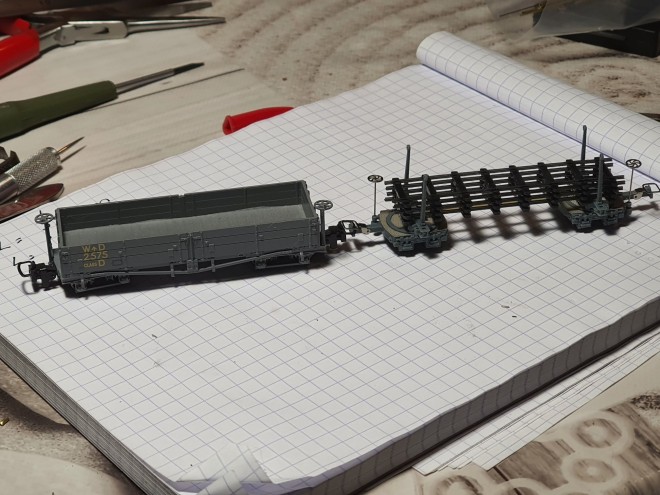

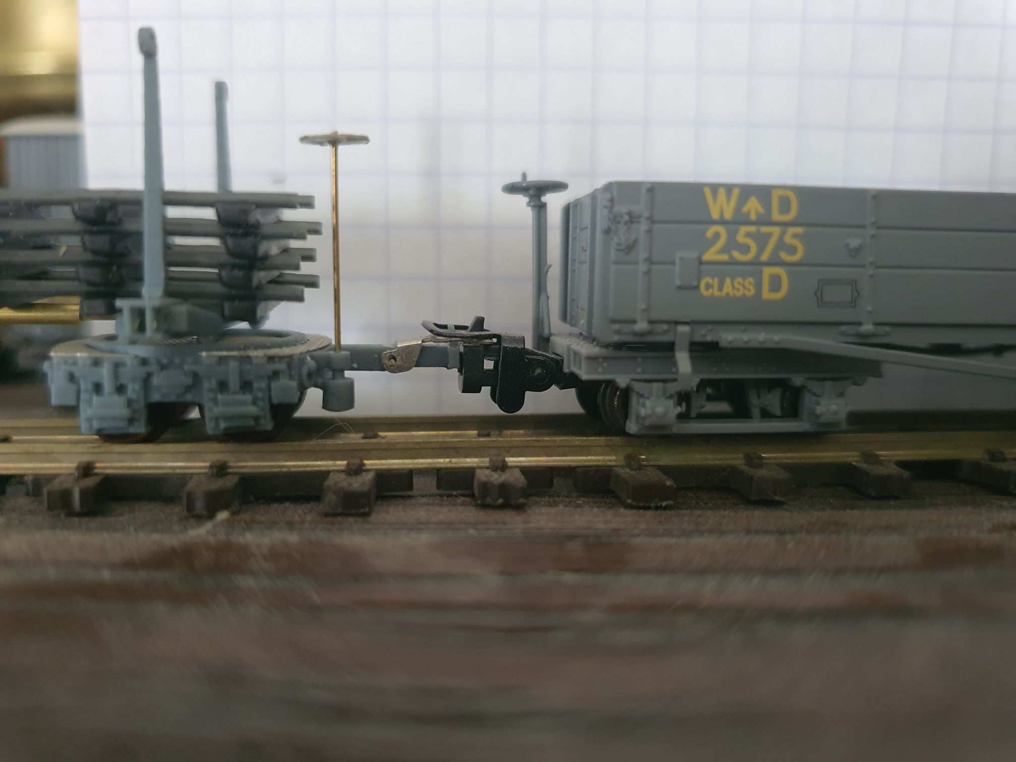

Donc on revient aux magnétiques :rod_siflet
Petit comparatif "de trop plus près"
Avec Bachman:
Et entre une plate-forme et Bachman:
C'est le même bogie Péchot et là ça fait moins long. Je précise que je ne sortirais pas de plate-forme seules vu que VL les fait mais j'en avais besoin pour autre chose :maitre: C'est marrant, vous bloquez sur ces attelages mais personne ne m'a dit qu'il manque ceux de l'autre coté :rod_siflet C'est un choix de compromis: ça ne passe pas dans la majorité des configurations donc je préfère ne rien avoir qu'un truc atrophié ridicule :B3

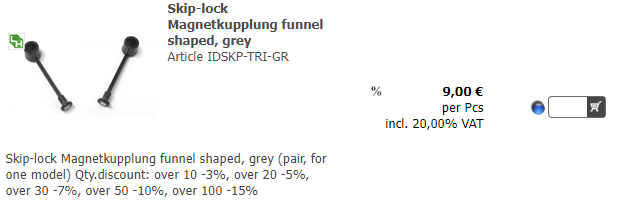

Pas cher en plus tu as des remises C7
Prix hors livraison bien sur

C'est bien à cause du prix de ce type d'attelage magnétique que j'admets tout à fait la solution de Storm. Par contre, je vois très bien un bricoleur comme JJB s'atteler (facile...) à un attelage "maison" de son cru.
