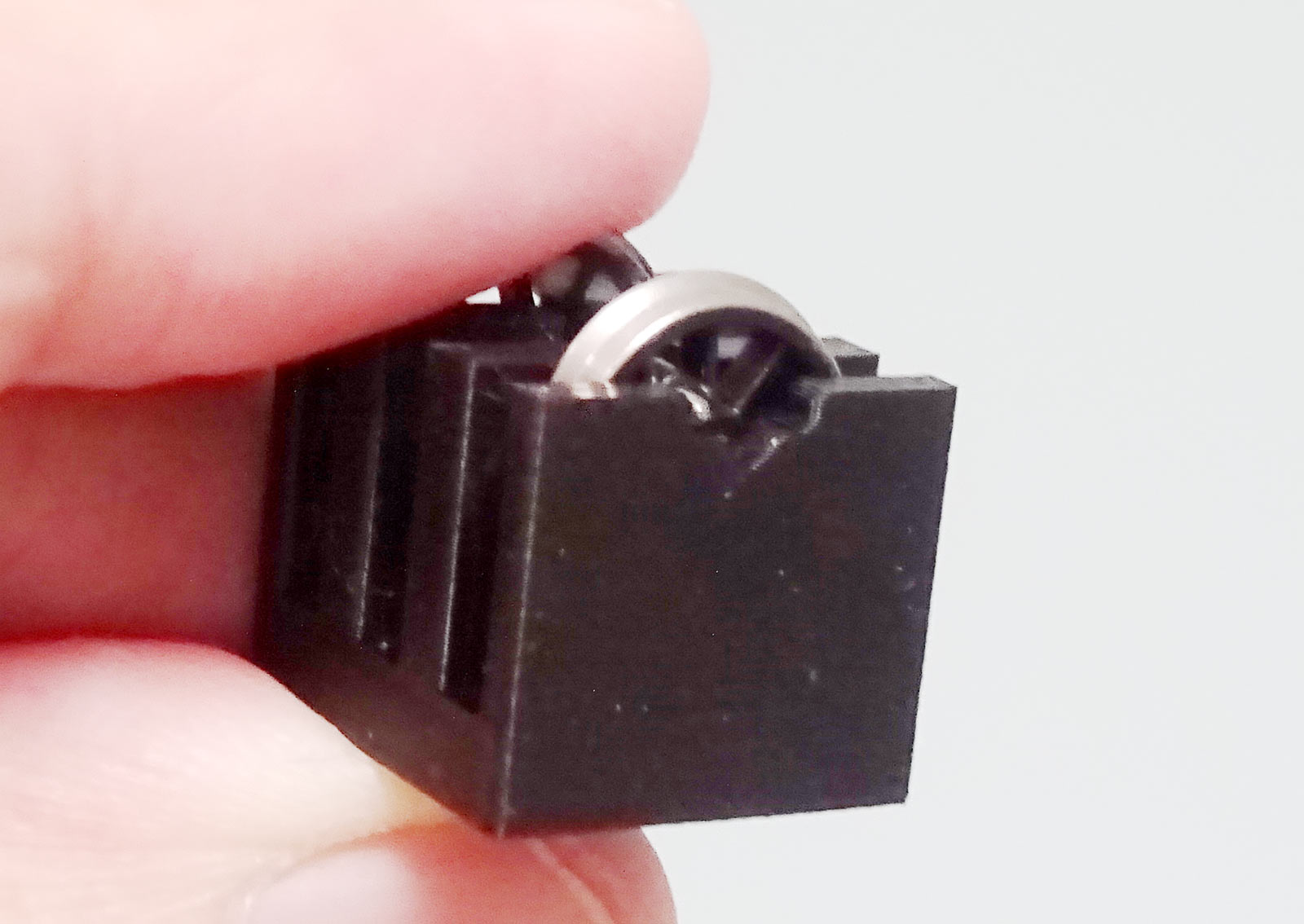

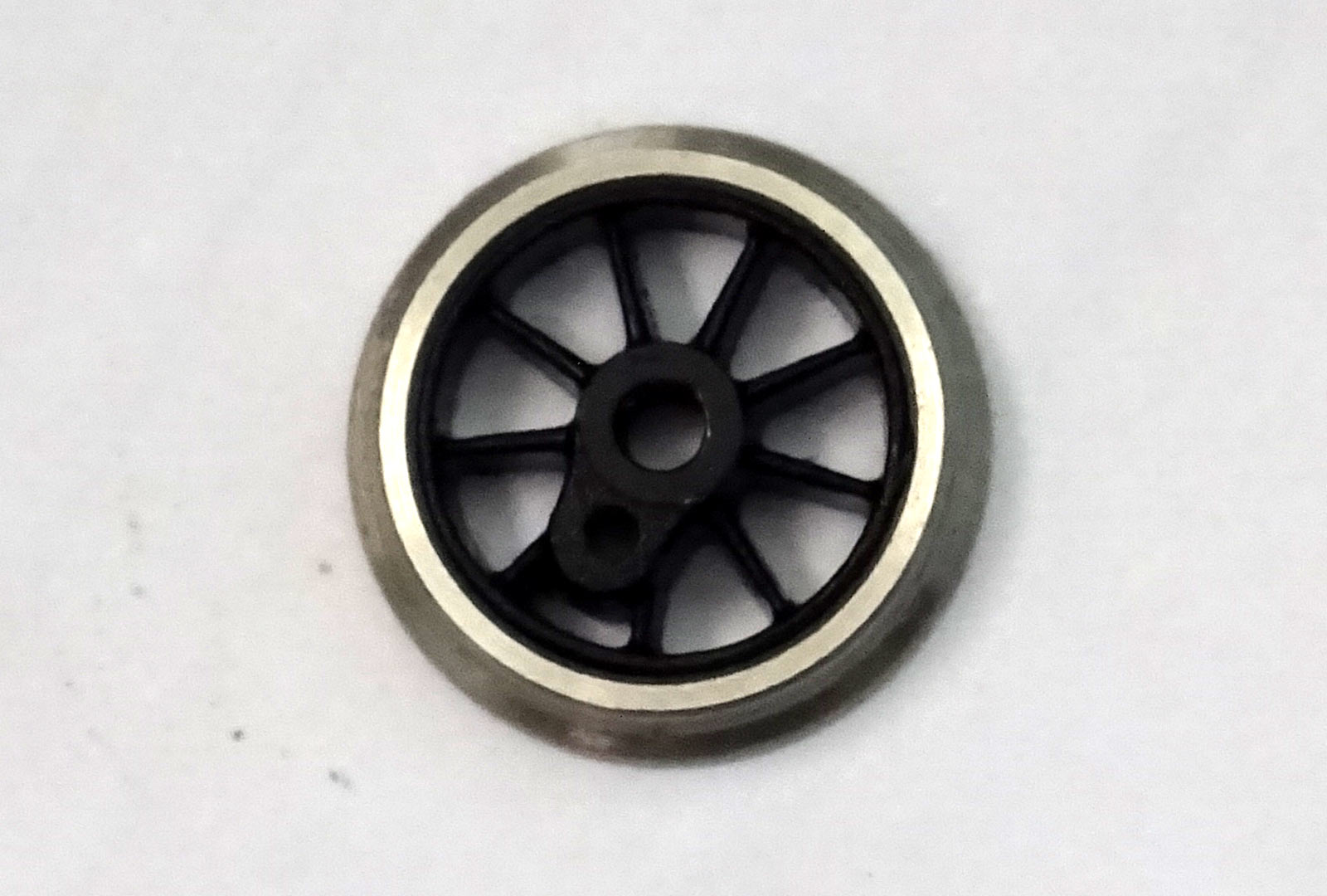

Sinon, j'ai reçu les bandages pour les roues de la Libellule, diamètre 9,5 mm 8 rayons, elles recevront un contrepoids conforme à l'original. C'est roues seront mises en boutique la semaine prochaine.
J'ai aussi conçu un outil pour caler les roues de loco à 90°. Cette outil sera systématiquement dans les kits de loco.
attention, ce système est spécifique à la longueur de manivelle des roues TdA de 10,5 et 11,5 mm. Si un possesseur de kit loco TdA en désire un ---> MP

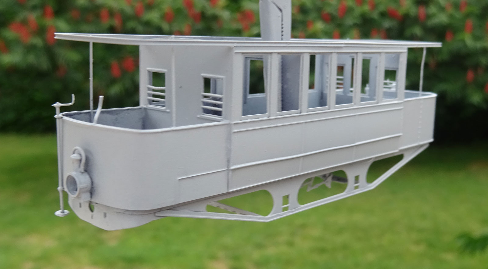

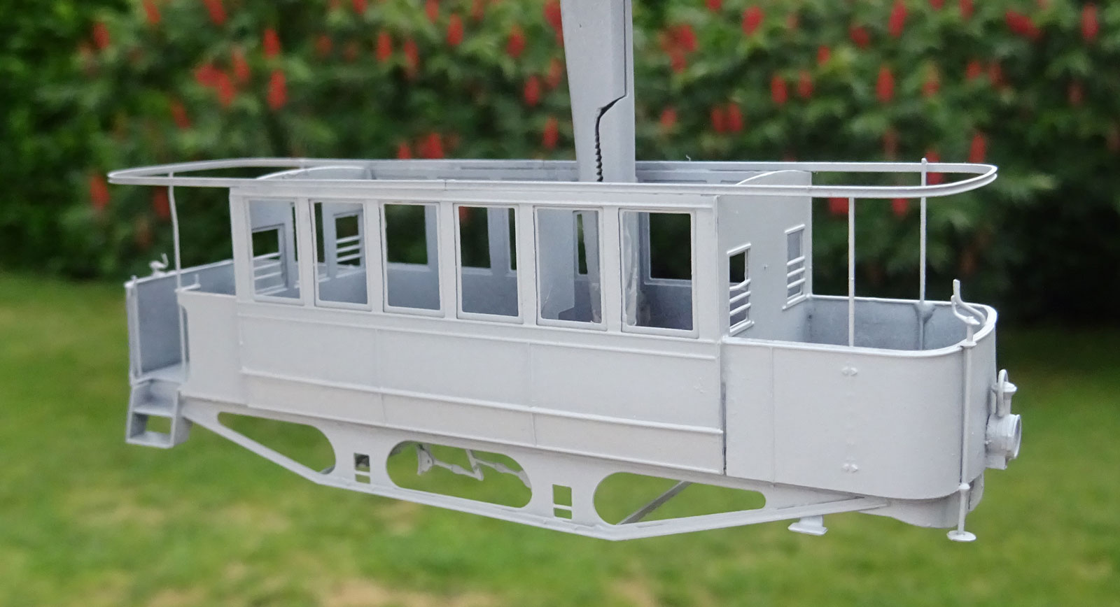

Premières images du chaudron de l'automotrice Purrey.
Montage sans difficultés malgré les arrondis multiples, des gabarits permettent de les réaliser du premier coup.
Ce modèle sortira au choix en HO12 ou en HO9, pour faciliter ce choix sur les nouveaux modèles Trains d'Antan, je viens d'approvisionner un millier d'axes pour essieux 9 mm.

Messagepar 3DMetrique » 11 06 2020 à 19:48
Entièrement en maillechort de chez Exella, merci au "computer to plate" pour les tolérances proches du 1/100 ème !

Messagepar pehem » 11 06 2020 à 20:22
Le modèle sera à choisir en 9 ou 12 mm ou bien les deux possibilités seront incluses ?
Très joli en tout cas.

Messagepar YVES » 11 06 2020 à 20:46
Joli. Comment cases-tu la motorisation, qui semble trés discrète ?
