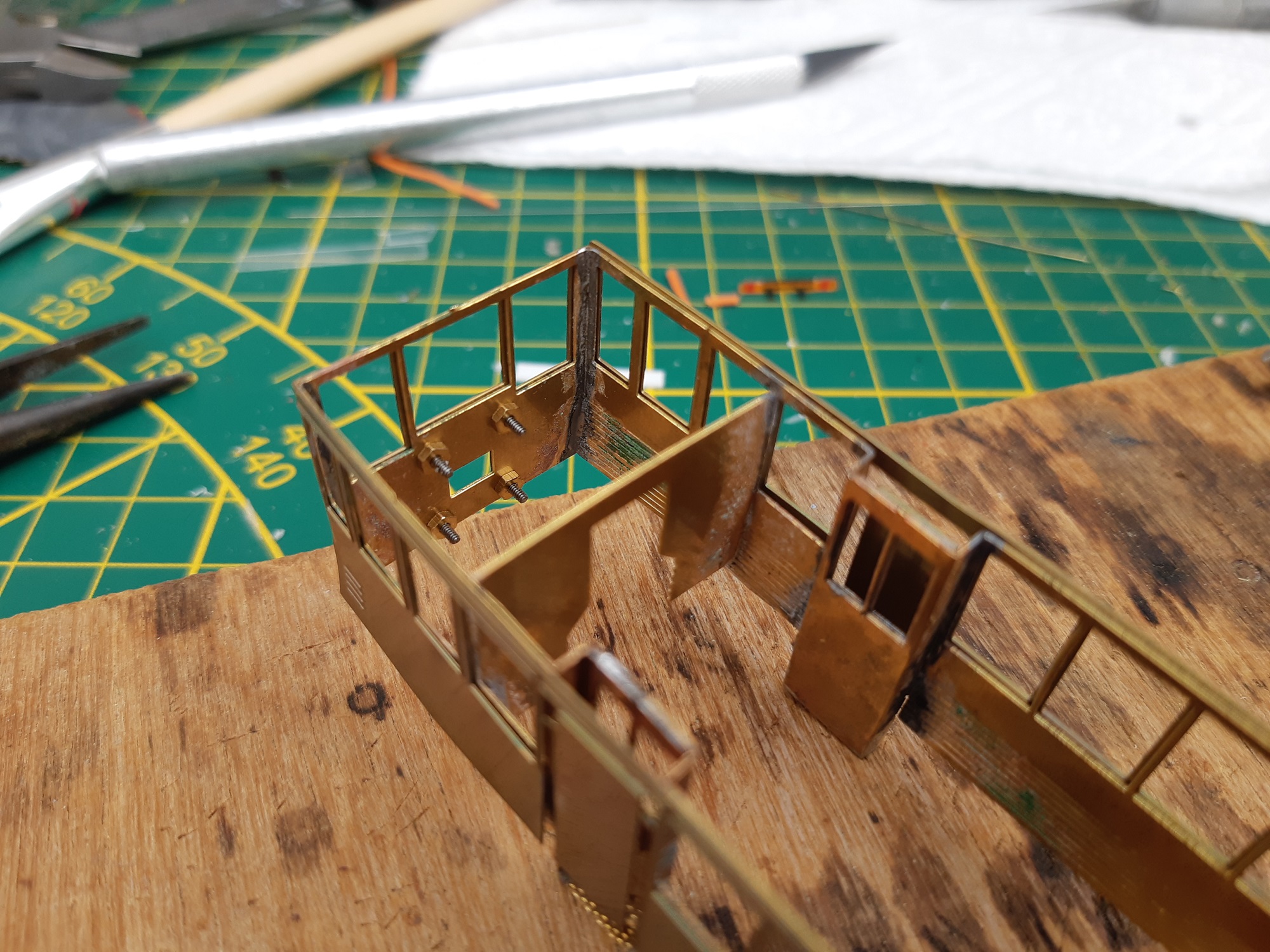

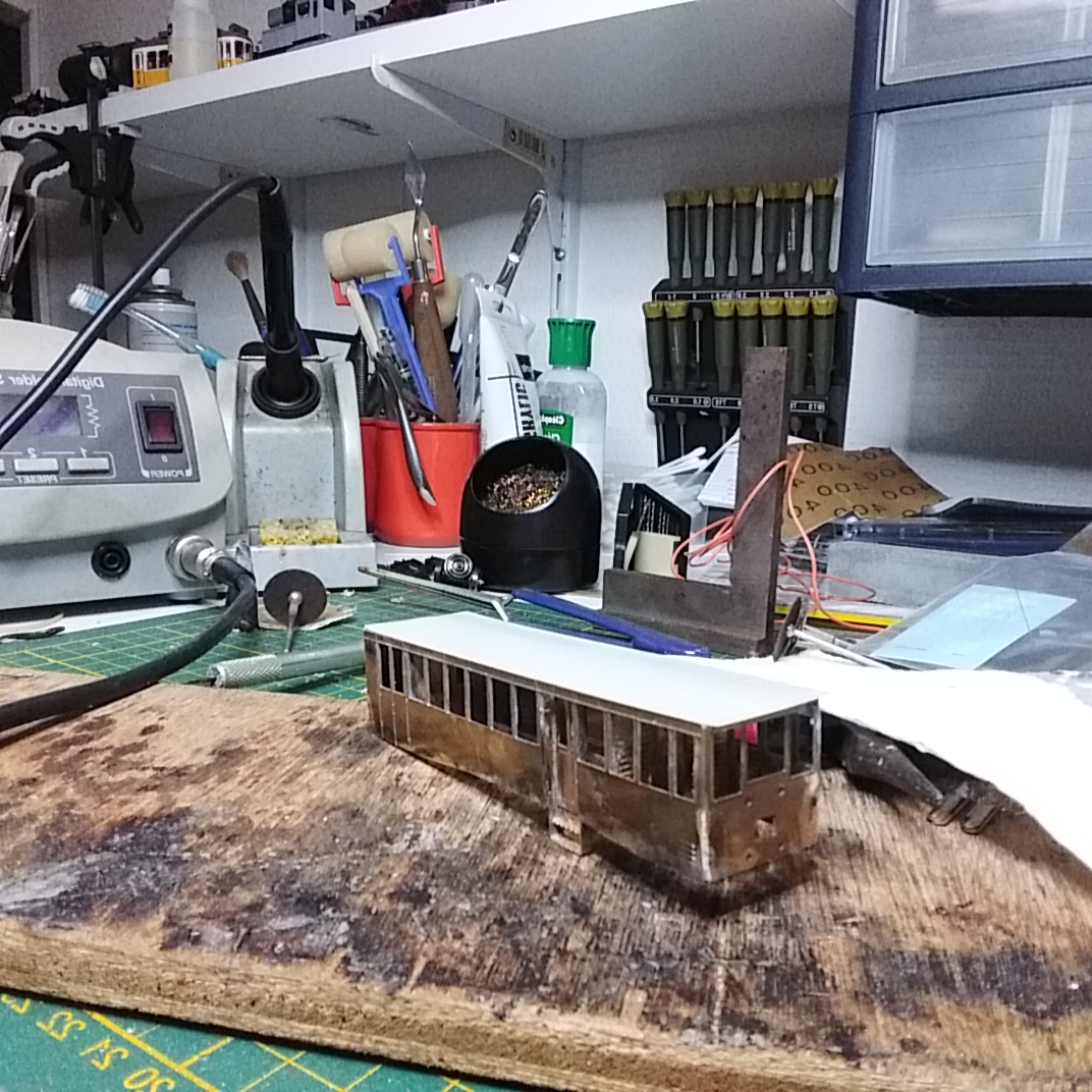

Messagepar Storm » 30 08 2019 à 22:36
Attends, c'est juste en position je n'ai pas encore joué du fer... Et si tu pouvais éviter de me charger en plutonium ça m'arrangerait, j'essaye d'arrêter C7 :prrrt:
Tu as des docs sur la version TI? Ça doit trainer sur le forum mais où :F9
A lui, j'ai récupéré le pdf du GDI comme promis #B5 Je t'envoie ça par mail demain :maitre:

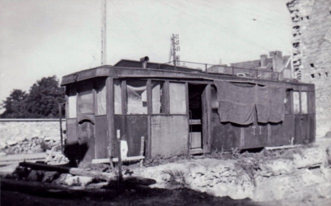

Messagepar YVES » 01 09 2019 à 00:21
Si une version a la patine poussée te tente...

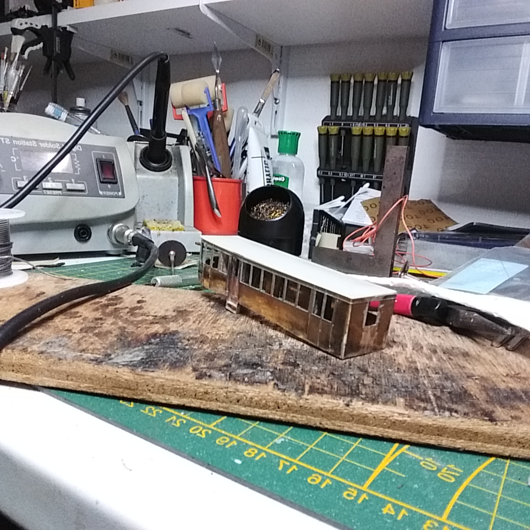

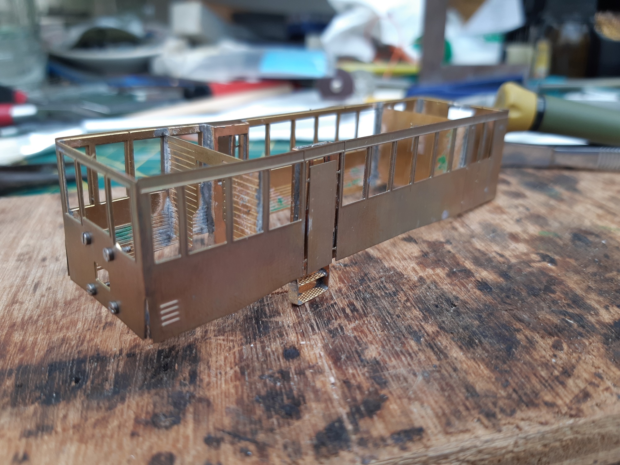

Messagepar Storm » 06 09 2019 à 21:06
Alors, pour rassurer notre Grand Concepteur national, oui, ça se monte... Mais faut rester zen et jouer du fer C7 J'ai brasé la sur-caisse à la soudure liquide, c'était plus simple avec mon fer. Pour le coup, la SRE doit faciliter les choses je pense :maitre:
Je vais reprendre quelques angles et dégager les feuillures des fenêtres avant de passer une première couche d'apprêt pour finir le raccord arrière au putty. Y'a une jour de 0,5 à peu près ce qui au final n'est pas énorme vu les solutions adoptées :maitre: #B5

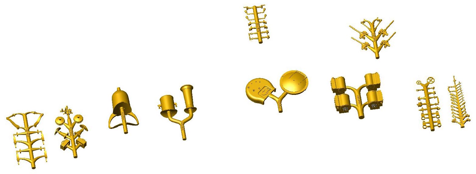

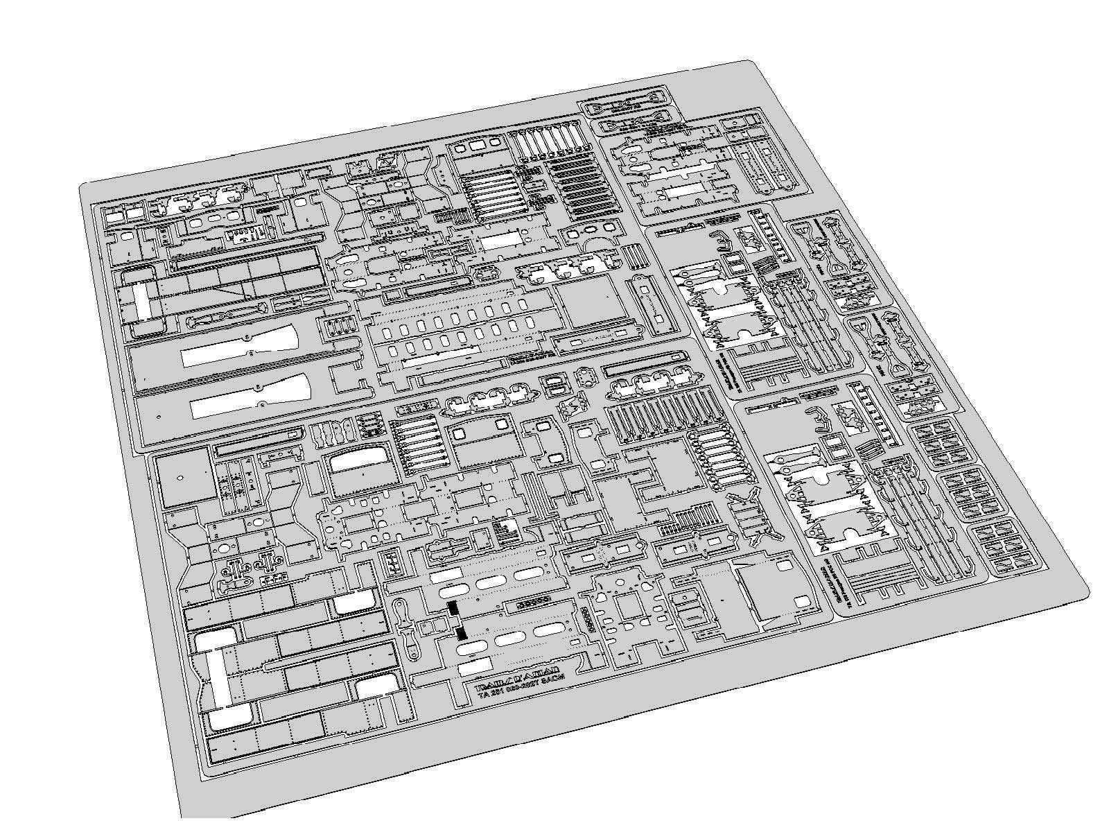

Messagepar 3DMetrique » 11 09 2019 à 12:56
Les photodec sont parties en prod...
et les fonderies au prototypage en attendant le fondeur,
C'est dans les temps pour RE et Meursault

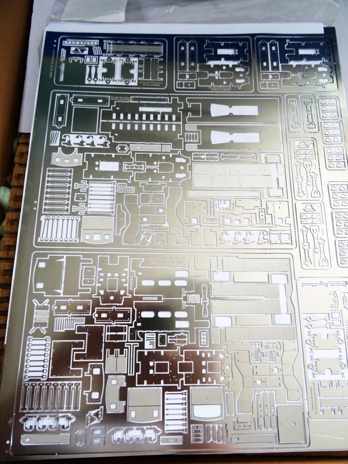

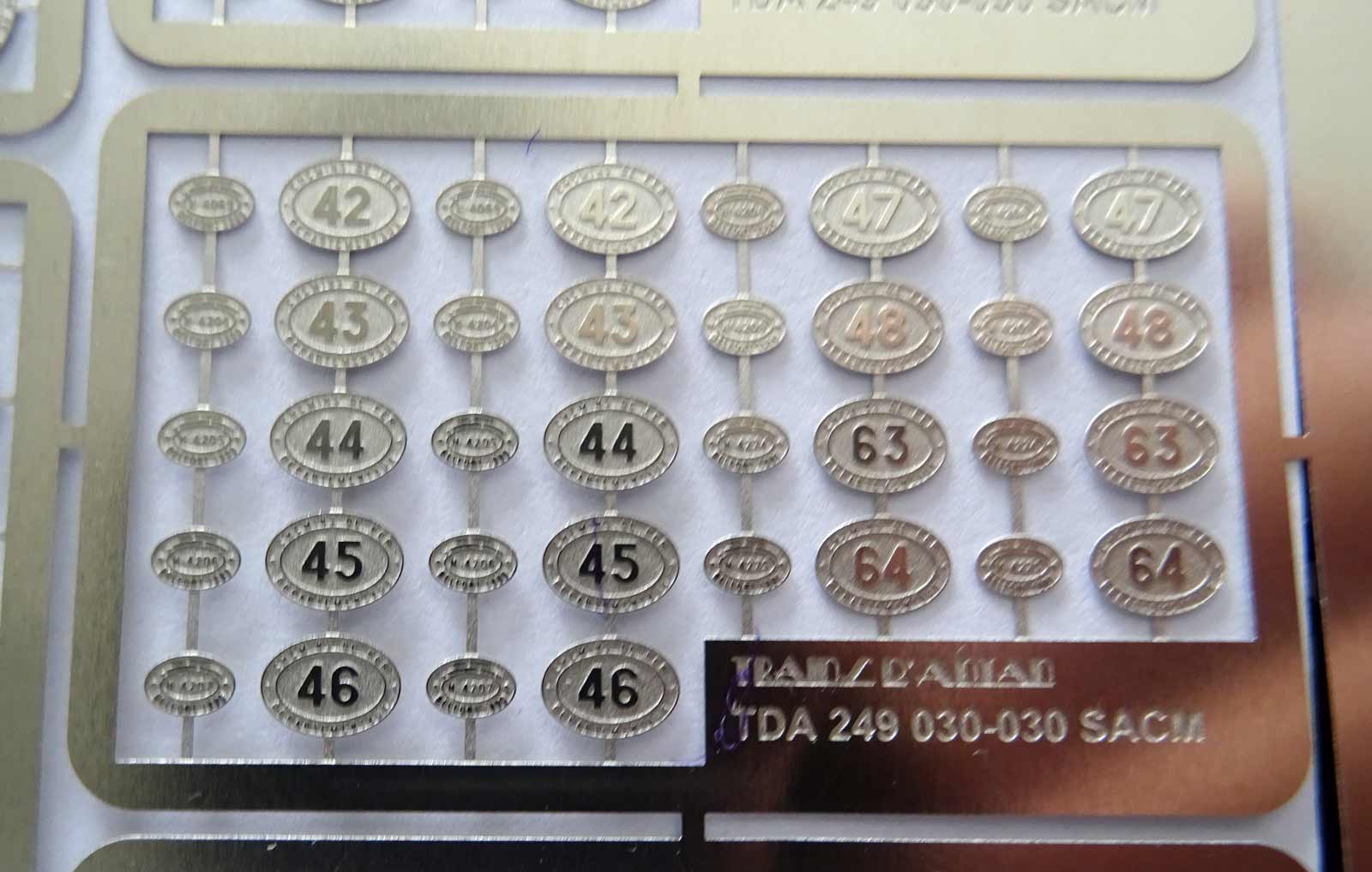

Messagepar 3DMetrique » 27 09 2019 à 13:29
Reçus ce jour, les photodec des Mallet, excellent travail du photograveur :
Les plaques de la Vivarais et S&M sont très bien sorties, c'est microscopique et bien en dessous des détails garantis par Exella, bravo à nos amis Italiens :
Vous pouvez remarquer que à chaque n°de machine CFD correspond son n° de série constructeur.
