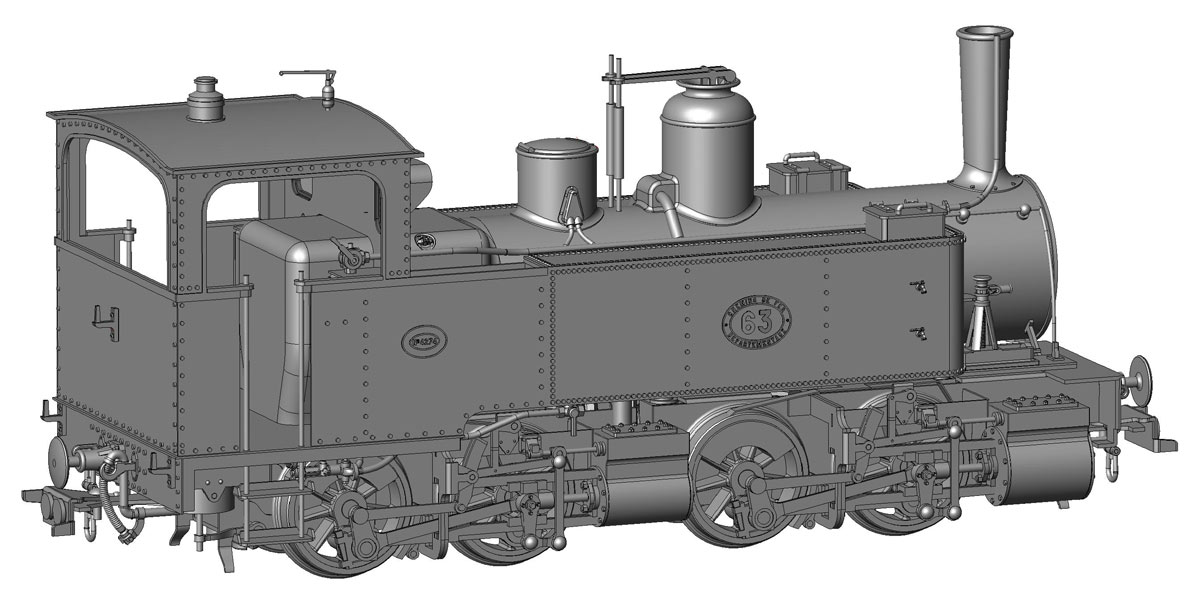

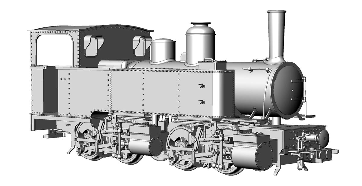

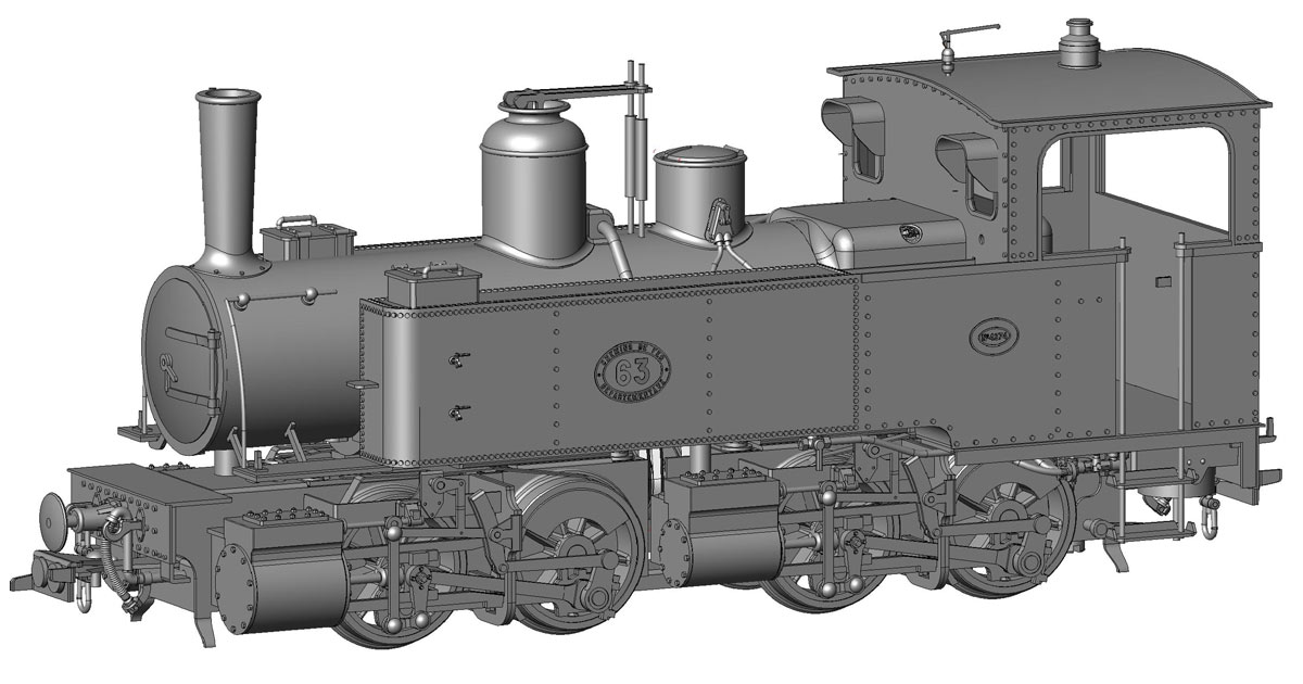

C'est presque terminé pour la 63 CFD en revanche je n'ai aucune information sur la devanture qui est bien visible par la large ouverture à l'arrière de la cabine. Si quelqu'un a une info :F5

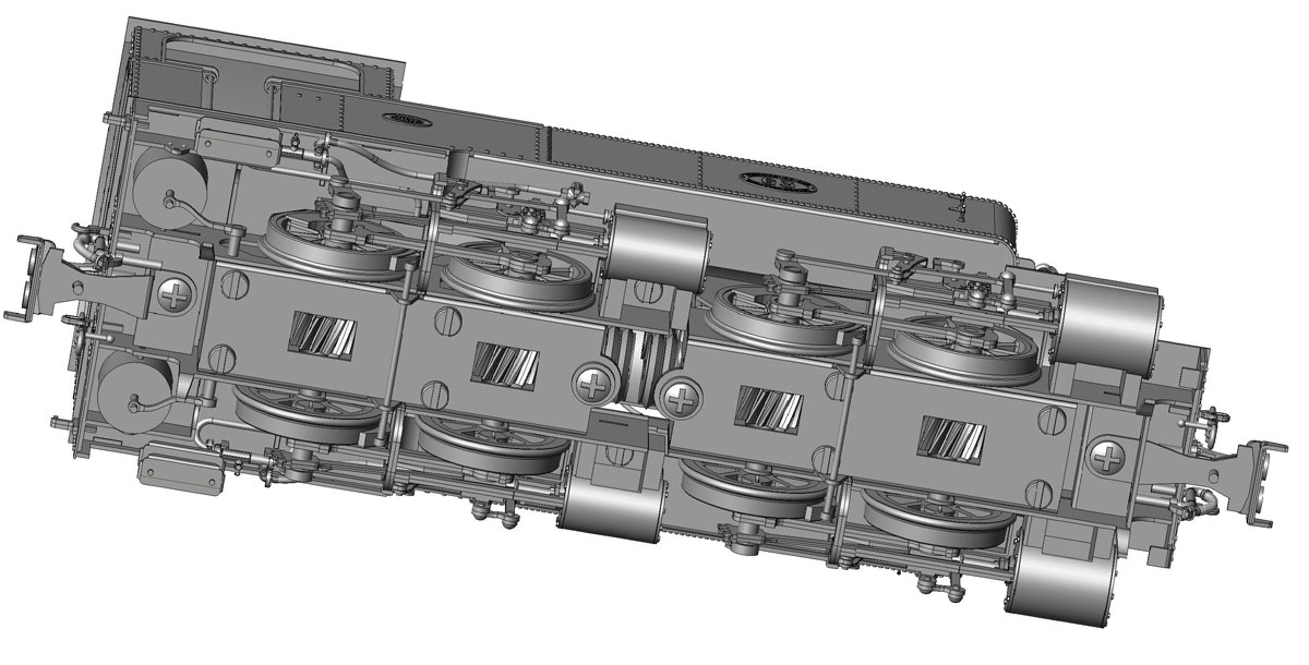

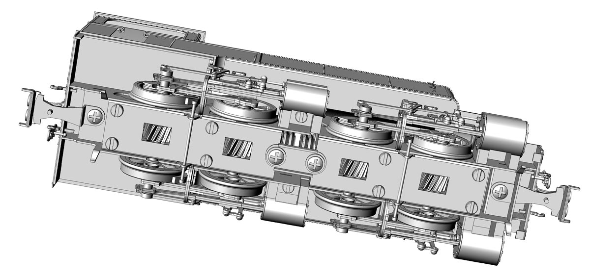

La transmission est confiée à deux moteurs couplé à deux axes munis de vis sans fin par l'intermédiaire d'une double courroie que l'on aperçoit entre le châssis arrière et le truck avant.

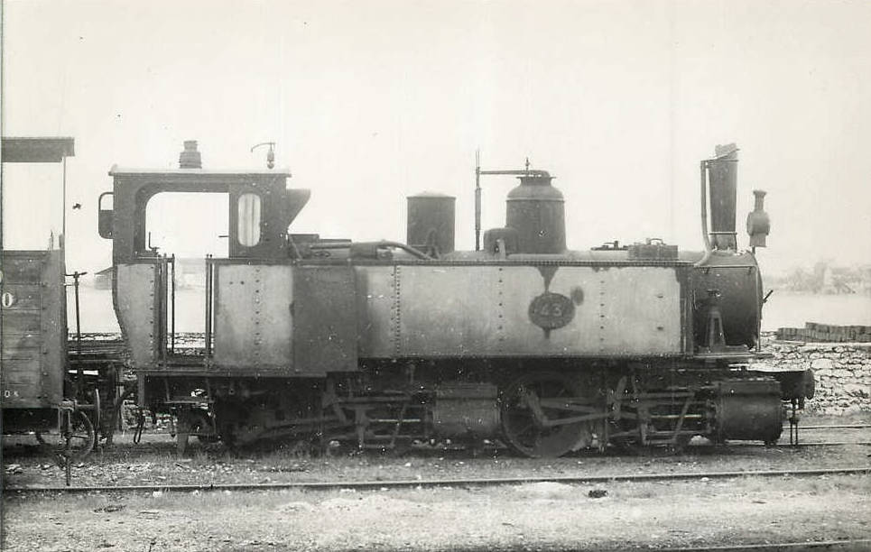

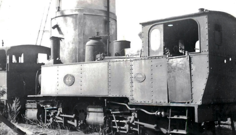

Messagepar Beyer-Garrat » 18 06 2019 à 08:03
Malgré le nombre de photos a ma disposition peu de vue de 3/4 arrière de ces petites machines sauf celle-ci ou la :censure de tôle avait
été remis en place alors qu'elle se baladait les 3/4 du temps le long des caisses a eau ! :H2
On apercoit le frein a vis et le régulateur sur celle-ci:
Juste pour le fun ces deux là: (A noter le wagon sur la première qui semble énorme)
Et une dernière en couleur issue de la collection JL Rochaix trop sombre

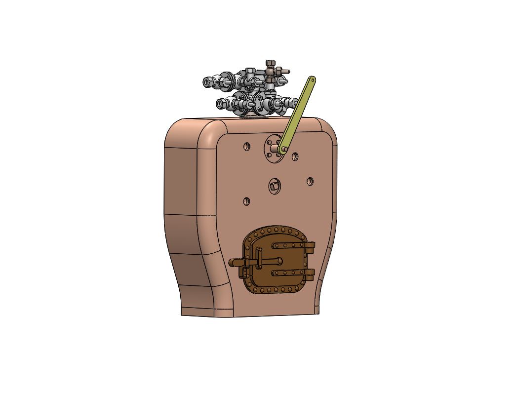

Ce qui devait ressembler à ça.....
Mais c'est pas fini.....il manque le niveau d'eau et les robinets de jauge....

Merci MLM, chapeau pour le manifold de vapeur, c'est vrai qu'en zéro on ne peut pas trop simplifier #B6
Pour la version Seine & Marne (42-48) il n'y a effectivement pas trop de problème, la cabine est bien fermée et on peut traiter la devanture à minima. Pour la version CFD Vivarais (celle qui est la plus attendue) c'est autre chose, cabine bien ouverte à tout vent, quelques panneaux rajoutés sur le tard.
