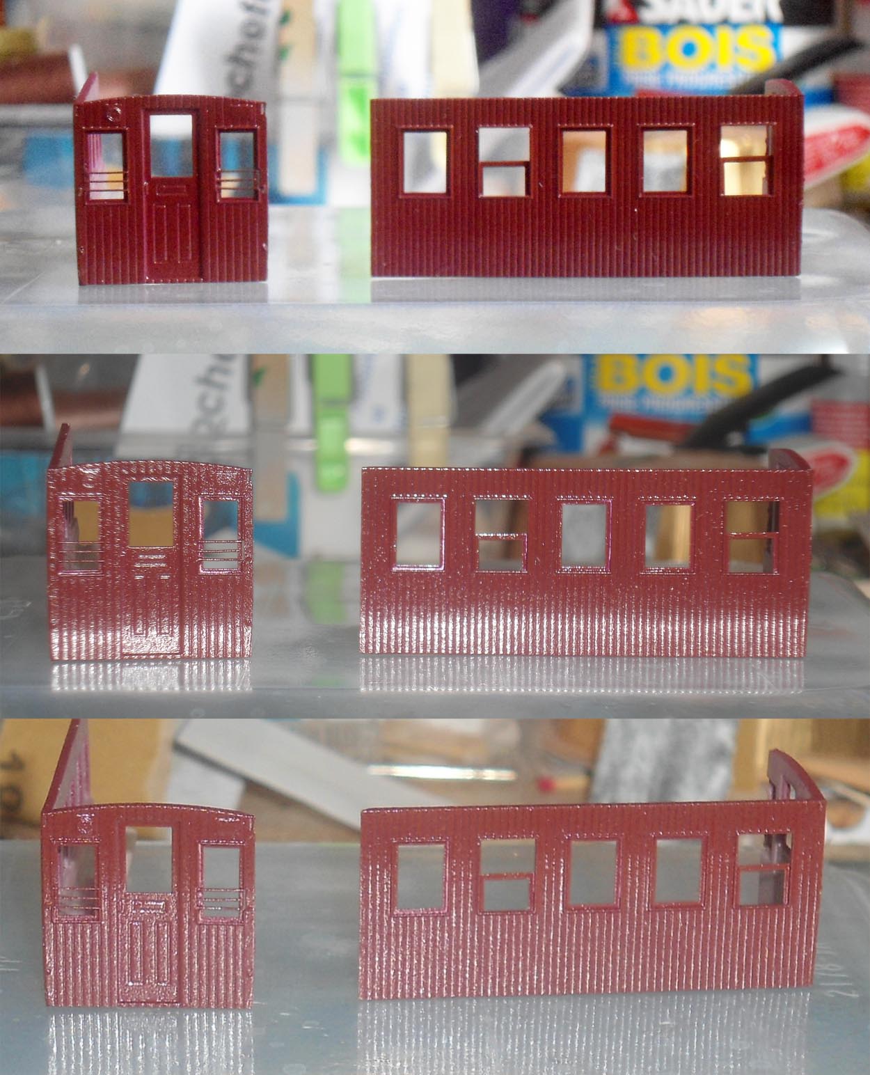

Alors j'ai testé le brun Van Dick en bombe P712 de chez AMF 87 :
Jusque là, ça va, comme disait le gars qui tombait du...
2 couches à un quart d'heure d’intervalle. Mais il y avait déjà une couche d'une autre peinture brune qui ne me plaisait pas et que je n'ai pas décapée, ce qui donne l'aspect un peu granuleux. On dira que c'est le bois...
En tout cas, on peut être assuré de la brillance, les photos au flash et sur un support plastique lisse le prouvent ! Je ne devrais pas avoir de pb pour poser les décalques #B2 .
Vais faire de ce pas un test sur un bout de plastique : la totale brun + vernis satiné nitrocellulosique P321.
...À suivre...

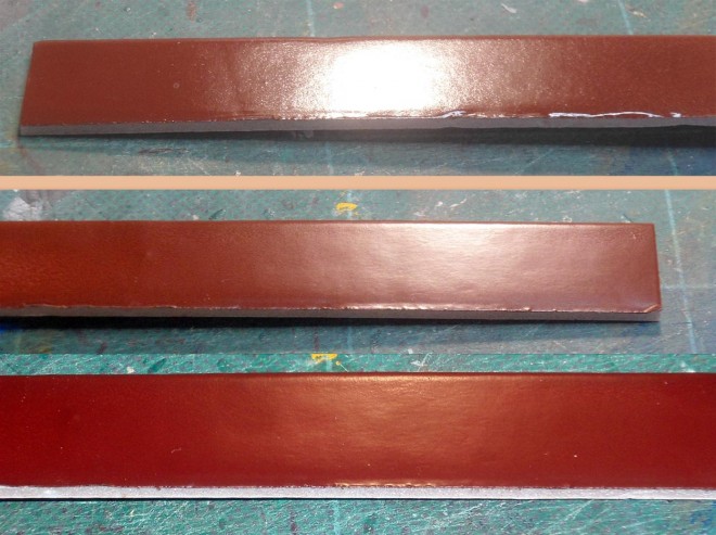

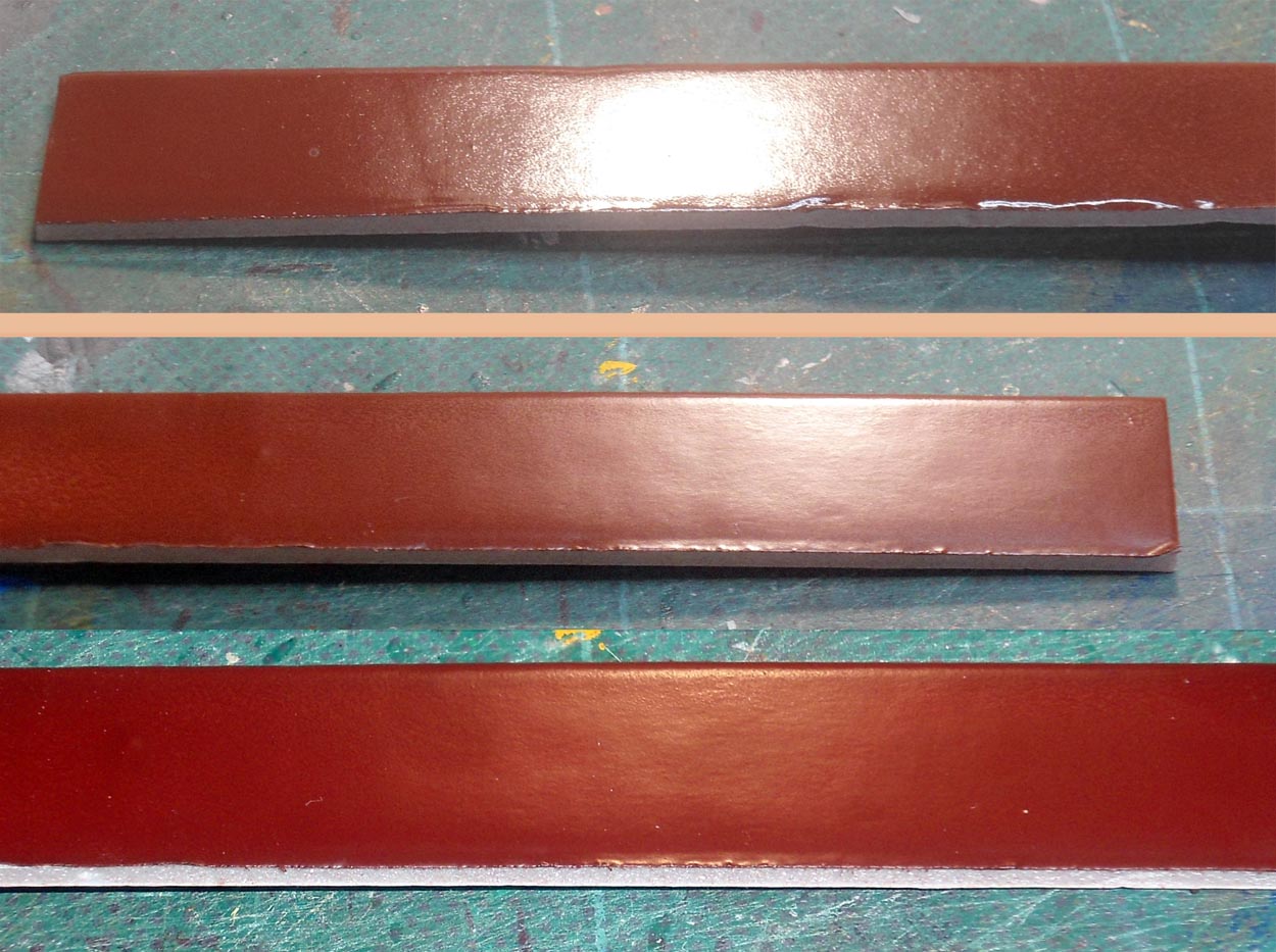

Pour revenir au sujet, ou presque, voici l'essai sur un bout de carton de la peinture brun van Dick, et du vernis satiné de chez AMF 87 :
Brillant en haut, vernis mat sur les 2 clichés du bas, avec orientation différente de l'éclairage.
J'ai fait le brun hier soir, et le vernis ce matin, à chaque fois en 2 ou 3 passes à 10 mn d'intervalle.
L'est satisfait, le Lapin : pas de blague, d'émulsion ou autre.
Évidemment, ce sera forcément différent et catastrophique sur le vrai support :rod_siflet , d'autant que ça ne sera pas du carton.
La seule chose qui me surprend, c'est le peu de pression dans les 2 bombes.
Du coup on est obligé de se tenir assez près, donc pas intérêt à confondre 3 couches et 1 épaisseur.
Mais là, je me suis toujours bien débrouillé.
...pas comme avec un ferassoudé #B8 ...

A l’aéro, je suis à 1,8 Bars habituellement et je pourrais descendre... logique que tu n’aies pas une pression énorme dans ta bombe :maitre:
