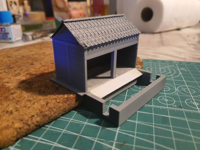

Belle bête E2 .
Mais le prix ne sera-t-il pas plus élevé qu'un modèle en plastique du commerce ?
Messages: 14901
Re: L'Atelier du Tacot
Messagepar Storm » 03 09 2022 à 00:01
Je ne pense pas non #B8 entre 20 et 30 Euros je pense :maitre: C'est pour cela que je veux rester sur des petits bâtiments. J'avais montré une partie du lavoir qui complètera très bien et je pense surtout à un BV des TS. Rien ne sert de chercher à rentrer dans la courre de ceux qui font du Laser-Cut #B8 Par contre, pour des petits trucs en briques, c'est avantageux :B3

Je suis impressionné par la qualité de l'impression, beau travail E2 E2

Alain a écrit:Je suis impressionné par la qualité de l'impression, beau travail E2 E2
L'impression a fil a fait un énorme bond en avant avec l'adoption du nouveau logiciel d'Ultimaker "Arachne" , je vais ouvrir un fil sur le principe et Storm vous montera ici ce qu'il a pu imprimer avec #B6

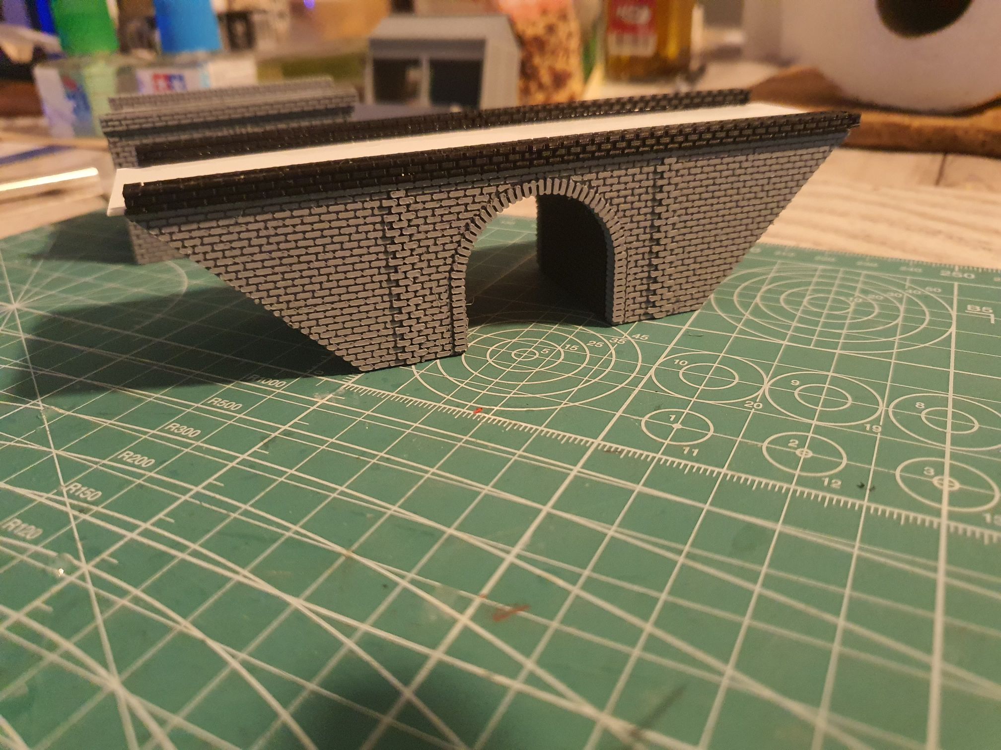

Messagepar Storm » 03 09 2022 à 13:25
Non Marcel, c'est du fil imprimé sur ma Ender3. Le slicer utilisé est Cura5. Buse de 0.4mm :maitre:

Messagepar JJB » 03 09 2022 à 16:06
CURA 5 et buse de 4 sur Ender 3 ??, Bravo!
Malgré le remplacement de la carte mère de la mienne (Ender 3Pro), toujours des problèmes de fils (Stringing), c'est récurant depuis le début. Pourtant ce matin j'ai fait des démos sur le même modèle pour le forum des associations, et c'était nickel H4 :C2

Messagepar Storm » 03 09 2022 à 17:05
Elle n’est pas vraiment "de base": j’ai une nouvelle carte comme toi car j’ai ajouté un BL Touch, un extrudeur métallique ainsi que des guides fil que j’ai imprimé (trouvé sur Cults ou Tingiverse je ne sais plus. Sinon, le mérite revient surtout à JP qui a trouvé les bons réglages (aussi en fouillant sur le net) par outre, ce qui tournait très bien chez lui ne fonctionnait pas chez moi au début H4 J’ai donc refait des essais en mixant avec ce qui avait été donné par Fret87 mais toujours sans succès, idem pour les préconisations du fabriquant de fil... :C6 H4
Au final, j’ai ajouté un radeau qui a réglé mes soucis d’adhérence et de warping :maitre:
Pour tes fils JJB, je minerais sur l’extrudeur :B3
Messages: 23959

Messagepar JJB » 04 09 2022 à 00:26
Merci Pascal, oui comme je l'avais dit sur un autre fil http://www.passion-metrique.net/forums/viewtopic.php?f=11&t=13058&hilit=FreeCAD#p492519, j'ai remplacé la carte mère d'origine 8bits par la "Creality 32bits V4.2.7 Upgrade Silent Mainboard for Ender 3" aussi pour pouvoir installer un détecteur de fin de filament et aussi un capteur de planéité "BL Touch". Dans la foulée je pensais que, peut être, le problème de "stringing" disparaitrait, c'est vrai que maintenant après tous les tests que j'ais fait (Vitesses et distances de rétractation), il ne me reste plus qu'a me focaliser sur l'extrudeur. Refaire un test de longueur de fil extrudé par rapport à la longueur demandée, et correction si nécessaire. Vérifier l'état de la poulie crantée. Et puis après..... :D3 Toute la partie plastique de l'extrudeur à été remplacée par une version aluminium.

Messagepar Storm » 04 09 2022 à 00:34
Donc tu es sur une version postérieure à la mienne encore :C4 Tu es à quelle température de buse?

Messagepar Storm » 04 09 2022 à 21:47
Bon, suite à une remarque d'un rongeur à grandes zoreilles, le pont va vous coûter plus cher C7
Après, il a raison donc j'ai modifié #B5 :B3
Le l'avoir fini et assemblé:
Manque les vannes que je vais faire en photodecoupe sûrement :maitre:
