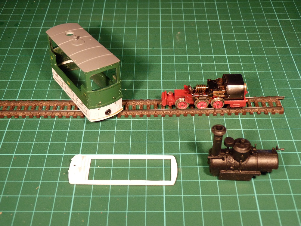

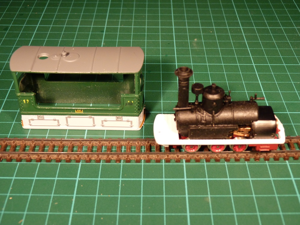

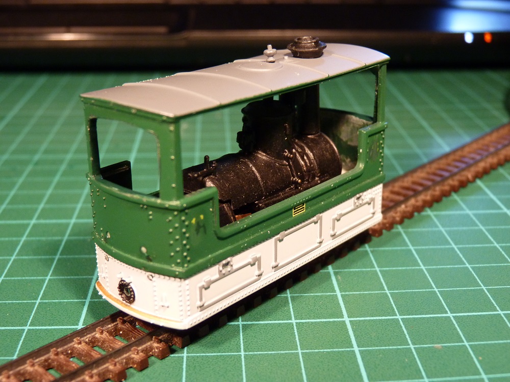

Petites averses ce matin sur le Bessin donc.....pas de jardinage, donc....on avance: au programme transformation du lest d'origine Arnold en chaudière factice , en conservant de ce fait le système de fixation du moteur.
Fabrication du plancher et des supports et cales internes.
réglage de la hauteur de caisse .Suppression des accessoires externes non nécessaires à la version choisie (doubles conduites ,grosse lanterne centrale.....)
Ponçage masticage....et ce soir la belle enfile sa robe de nuit. :rod_siflet

Super la bicabine Buffalo ! :rod_coeur :rod_coeur :rod_coeur
Bientôt la robe de nuit, chouette ! E3 :ipb-251
Comptes-tu reprendre le détaillage de la chaudière ? J'espère parce que ça lui donne une belle bouille :rod_coeur

Très intéressant ! #B6
C'est donc un châssis Arnold qui sera converti à l'écartement de 12 mm ? vivement les "dessous" de l'affaire... :^)

Buffalo, tu as mené cette affaire tambour battant ! Chapeau ! Je recherche toujours dans ma doc un bloc moteur qui soit à l'écartement de 12mm d'entrée de jeu, je me méfie un peu des roues qui deviennent "boîteuses" lorsqu'on les titille sur leurs axes ...

C'est le risque... surtout que je vais "regauger sans filet" :E5 .... :C6 :rod_siflet mon "puller maison" étant strictement HOe , ce qui était mon écartement de prédilection à cette échelle jusqu'à ce que je tâte du HOM récemment :humm. Par le passé il m'est arrivé sur des wagons de passer des modèles HOm en HOe , juste à pousser les roues sur l'axe et à déplacer les freins vers l'intérieur. Là ,sur une machine ,faire l'inverse est plus délicat et je ne pourrais juger du résultat que lorsque les modules FDEM seront assemblés à Chatellereau.....surprise D9
Ce soir j'entame le "détaillage" de la chaudière et de ses périphériques. Puis la confection des lanternes qui vu leur taille et leur emplacement resteront non fonctionnelles....désolé :rod_siflet
