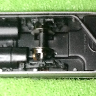

Messagepar DjiPi » 26 11 2014 à 19:34
Storm a écrit:Le passer en HOe ne pose aucun problème… Comme sûrement déjà dit, les essieux en 9mm sont dans un sachet il suffit de faire l'échange (visiblement, une vis à retirer). Il n'y a pas de raison pour que le fonctionnement soit modifié :maitre:
Faire attention aux "palpeurs" pour l'alimentation sur l'essieu arrière, il faut éviter de les transformer en sabots de frein sinon ça grogne et n'avance pas H4
Avec moults précautions j'ai réussi à emboîter l'essieu arrière en gardant les palpeurs sur la face externe des roues.
Emboîter l'une des pointes de l'essieu avec le palpeur comme il faut puis emboîter l'autre pointe en écartant la boîte d'essieu opposée avec un tournevis plat tout en maintenant le palpeur associé avec un cure dent pour éviter qu'il passe du mauvais côté de la roue. L'autorail étant lui même calé sur le dos dans un bloc en mousse en U (le truc vert de chépluki).
+, JP

Messagepar Fernand NAUDIN » 28 11 2014 à 01:56
Vous n'auriez pas des photos de l'échange par hasard ?
Merci d'avance.

Messagepar DjiPi » 28 11 2014 à 19:59
Vu que j'ai pas mal galéré pour changer l'essieu arrière sans tout bousiller est- ce qu'une photo après échange suffirait ?

Messagepar Fernand NAUDIN » 29 11 2014 à 18:28
Pas de souci pour la photo après l'échange. C'est mieux que rien !
Mais que faut il démonter afin de pouvoir procéder au changement ?
J'avoue avoir juste retourné l'engin et je ne vois pas très bien comment m'y prendre.
Merci.

Messagepar DjiPi » 29 11 2014 à 18:34
N'ayant d'APN, voilà donc une photo de piètre qualité mais on peut voir où doit se retrouver le palpeur de prise de courant sur l'essieu arrière : sur la face externe de la roue (des deux côtés :rod_siflet ).
Lors de ma première tentative les palpeurs appuyaient sur le boudin des roues, ils étaient passés "dessous" (autorail sur le dos) l'essieu lors de la mise en place : l'autorail n'avançait plus à cause de la force de freinage exercée.

Messagepar DjiPi » 29 11 2014 à 18:42
pour l'essieu avant il suffit de dévisser le petit Carter (deux vis) et d'encliqueter l'essieu, pas besoin de démonter tout le châssis, juste les deux vis les plus proches de part et d'autre de l'essieu.
Le berceau en mousse permet de maintenir la bête sur le dos afin d'avoir une main pour un petit tournevis plat (pour repousser la "boîte d'essieu" et l'autre main pour guider la pointe de l'essieu avec, par exemple, un cure-dents en bois (comme cela si ça chasse le bois rayera moins le plastique).
Bon courage,
+, JP

Messagepar matthieu » 29 11 2014 à 19:34
Tout est expliqué sur la notice ! Dévissez les vis pour l'essieu moteur, changement d'essieu et on revisse. Pour l'autre essieu, il suffit d'écarter légèrement et de bien repositionner les lames de courant.
