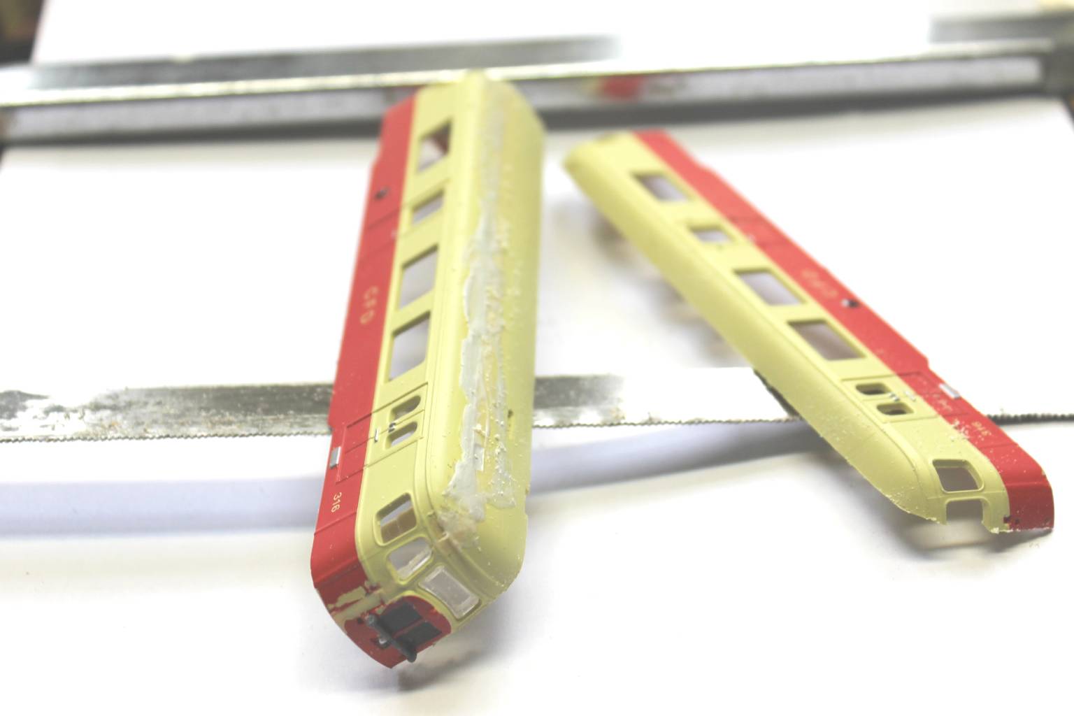

2 - Choisir une scie à métaux en bon état.
3 - Facultatif : Brûler un cierge, ou tout autre action propre à vos conviction, afin d'attirer sur vous la bénédiction des diverses forces qui nous entourent.

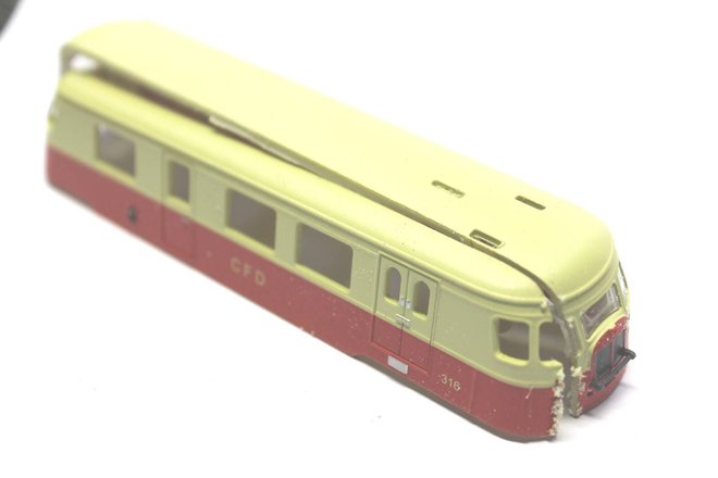

4 - Scier la caisse en commençant par le toit, vers une extrémité.
- Se positionner afin de tangenter avec la lame le montant vertical de la baie intermédiaire, vers le milieu.
Ce sera plus facile pour modifier le vitrage correspondant.
NOTA : ne pas faire ce que j'ai fais côté moteur... H4
1ère bonne surprise : la qualité du plastique : trsè bonne tenue, tout en étant souple #B6
5 - Ébavurer les coupes. Ce n'est pas grave si le trait de scie n'est pas rectiligne.
6 - On va recoller les deux morceaux : pointage avec une goutte de colle cyanoacrylate à une extrémité, en se basant sur la gouttière pour éviter tout décalage.
Le pointage se fait avec un léger retrait (0,5 mm) en plan, afin de compenser l'arrondi.
Pointer l'autre extrémité.
Si tout va bien, mettre un cordon de colle sur toute la longueur des pièces.
2ème bonne surprise : très bonne tenue de la colle sur le plastique (en fait, c'est une suite logique de la première bonne surprise...) #B6
Hamster Grognon étant impatient, premier passage de Sintofer sur les décalages.
7 - Attendre une heure et faire la même opération sur l'autre côté.

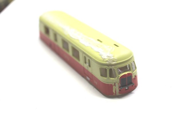

8 - Et voilà ce que cela donne :

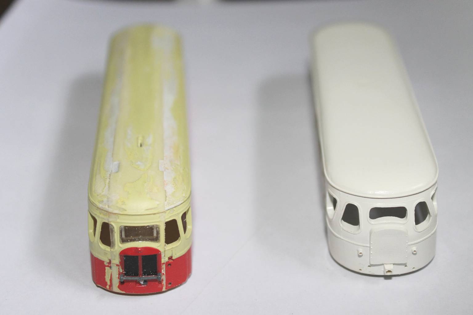

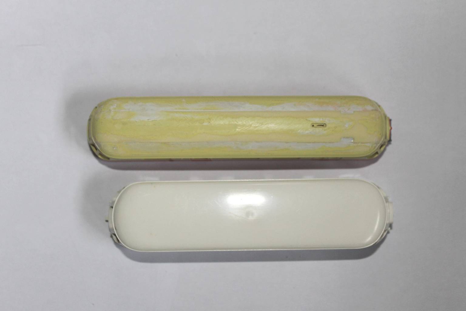

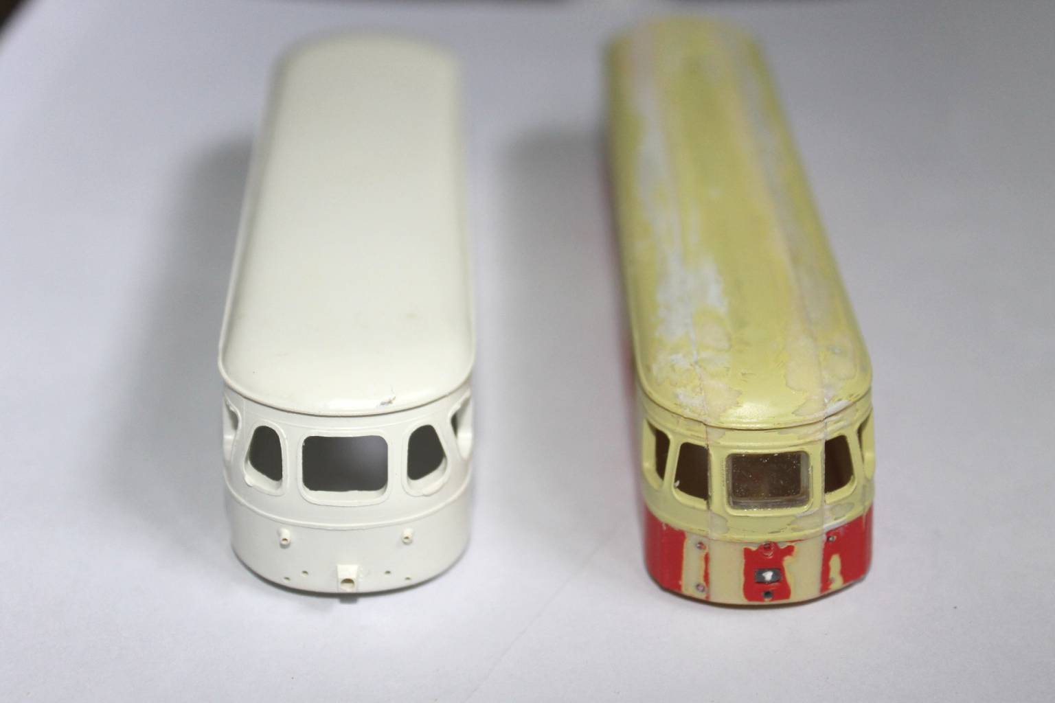

Longueur et largeur comparés au MOUGEL
NOTA : on se retrouve avec une largeur de 26 mm, pour une coté théorique de 25,3 mm.
Vous savez ce qu'ils vous disent les 0,7 mm :prrrt:
Côté moteur
Et côté passagers
Deux choses importantes concernant les "petits gabarits":
- Il n'y a qu'une trappe de remplissage pour le gas-oil, et ... elle est au bon endroit #B6
il suffit de boucher celle qui se trouve au milieu de l'autre côté.
- La ceinture de caisse est horizontale : elle est bonne sur le modèle ATLAS.
Il reste encore du travail de finition, remonter les accessoires (tampons, capotages de toiture, feux, etc.), mais je pense que le jeu en vaut la chandelle.
