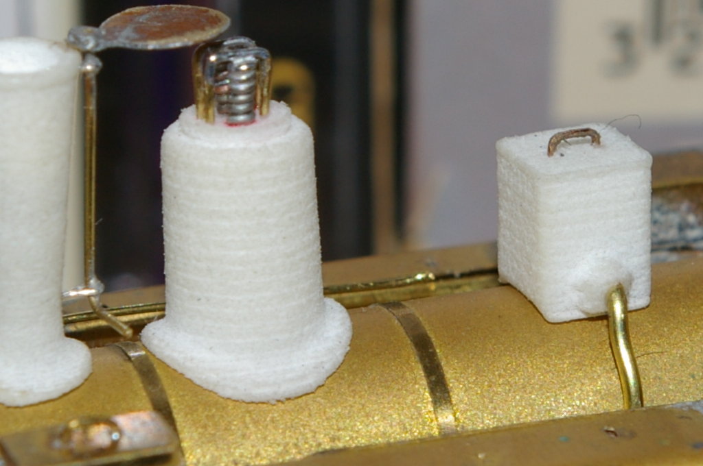

3DMetrique a écrit:Plutôt que des sorties de CAO toujours parfaites et très avantageuses, j'aimerai voir en macro-photo les sorties Shapeways, je suis sur qu'on aurai des surprises, ça ne doit plus rien à voir, stries, rayures, détails pas sortis...
Voilà un exemple assez éloquent (notez bien qu'il s'agit de la moins bonne qualité proposée) :
Sur cette autre photo, les cylindres à air comprimé de la machine de gauche sont de ShapeWay (meilleure qualité), et sur cette même machine, dôme et sablière sont de Drim3D :

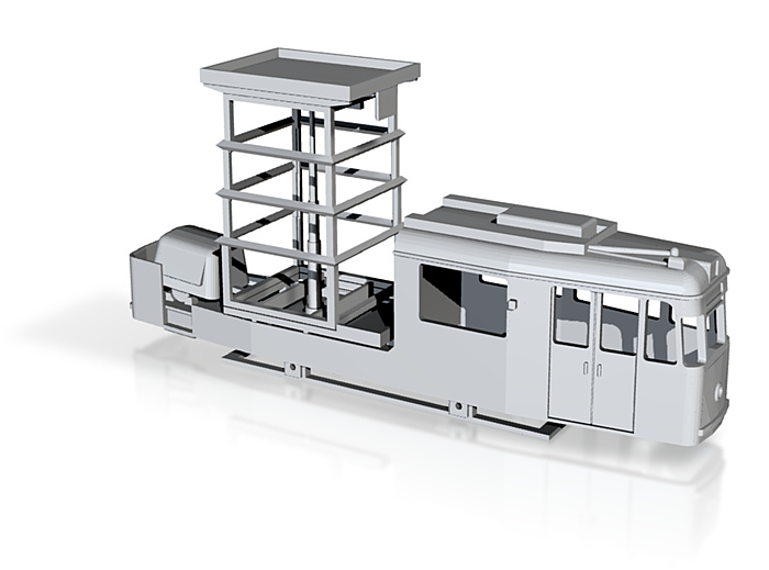

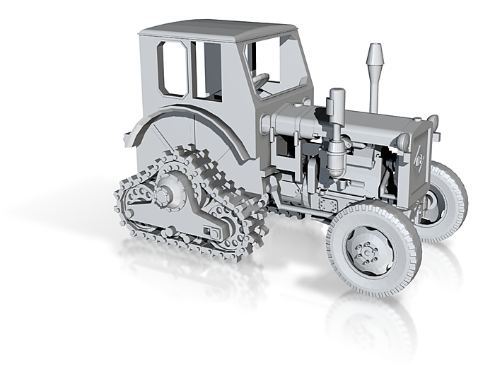

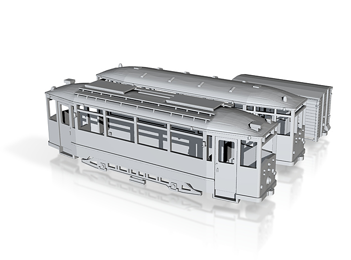

Je viens de me plonger avec délice dans le catalogue Shapeways, et j'y ai trouvé:
des caisses pour le matériel moteur du Harz, au 1/87 (et aussi au 1/120 et 1/160, mais bon...)
(il y en a d'autres: 151T, 030T Diesel à 3 essieux...)
des caisses pour faire une rame du Mecklemburg-Pomersche Bahn en HOi (et aussi en TTi et Ni!)
(avec deux types de voitures)
des caisses de locotracteurs pour le Oe ou Oi:
(5 types de locotracteurs)
et même une caisse de 151T saxonne en Oe:
Tout ça me fait rêver..; La 151T Harz sur châssis Tillig TT, la 131T Harz sur châssis Tillig TT raccourci, et, en Oe, la 151T Saxe sur châssis de 150 9F en 00 (Hornby ou Bachmann?)... :rod_coeur
J'ai bien envie de commander une caisse pour essayer, mais ils proposent plusieurs matériaux.
Pour les petites caisses, "frosted détails" ou "frosted ultra détails"
pour la 151T Oe, "White, strong & flexible" ou "frosted détails".
Les prix sont assez différents.
Quelqu'un a t-il déjà testé ces matériaux? La différence de prix entre "frosted détails" et "frosted ultra détails" est-elle justifiée?
