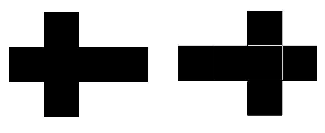

Pour la question des côtes, je prends un exemple simple : une boite :
Je commence toujours par la face comprenant les traits de pliage, je trouve que c'est plus simple. Je n'utilise que des fonction très "basiques" du logiciel, que l'on doit trouver dans tous ce type de logiciel.
1 les six faces INTERNES, aux côtes exactes de la pièce (moins l'épaisseur de la tôle évidemment), sans me préoccuper de leur positionnement.
2 alignement horizontal
3 alignement vertical
4 mettre les côtes bord-à-bord
5 écartement des côtés de la valeur du trait de pliage (comme j'ai accolé les faces juste avant, il suffit que je joue sur la position relative (X ou Y) de la pièce à écarter)
6 le typon de l'autre face : retournement (horizontal ou vertical) ; et occultation grossière des intervalles créés à la phase 5. Si un trait devait se trouver sur cette face plutôt que l'autre, il suffit de l'occulter sur le dessin 5, et la conserver sur le 6
MJModélisme
Marcel
Messages: 2499
Re: Inkscape : ma méthode de dessin des typons
Messagepar Marcel » 23 02 2011 à 23:17
Mis en pratique cela donne ça :

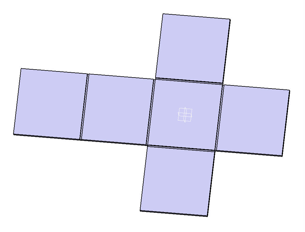

Messagepar Storm » 24 02 2011 à 14:56
Comparons:
1 je crée ma pièce (ici à plat directement c'est une boite simple dont on connait les cotes)
2 je fais deux coupes pour chaque coté
ça m'a pris moins de temps que pour rédiger ce message. Je n'ai que deux opérations pour faire le solide et 3 parametre à bouger pour voir de suite mes typons modifiés. Pour la grappe, je la fais en dernier quand j'ai toutes mes pièces regroupées et agencées le mieux possible. Là enore, je n'utilise que le 3D, le dessin final n'étant qu'un résultat. :maitre:

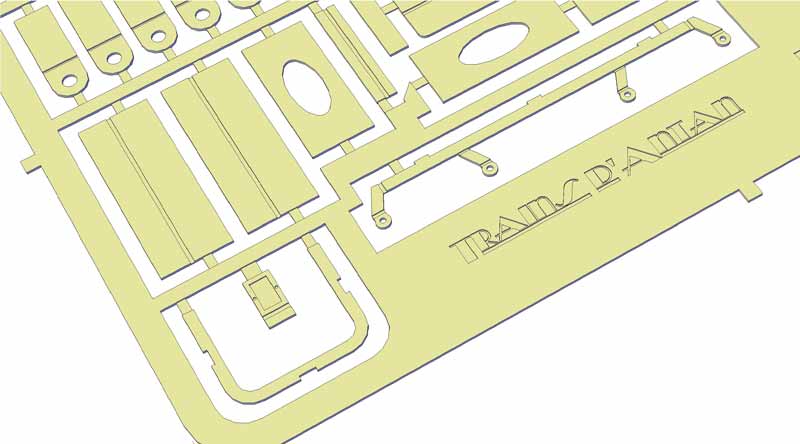

Messagepar 3DMetrique » 24 02 2011 à 17:51
C'est marrant votre discussion, car je suis en plein dedans depuis deux jours, DeDion MT, MZ et OC2 pour préparer les typons de photodec, un petit exemple de prise de tête avec un rotring et un kutch H4 :
Storm aura tout de suite reconnu l'affreux protège radiateur du MZ du BA C7
En quelques minutes c'est mis à plat malgré les angles bitordus et voilà ce que ça donne une fois intégré à la plaque :
Les deux faces du typon seront automatiquement extraites du volume par deux coupes comme l'a indiqué Storm.
La grille utilisera la même technique de fabrication que pour le CoFerNa.
Cyril
