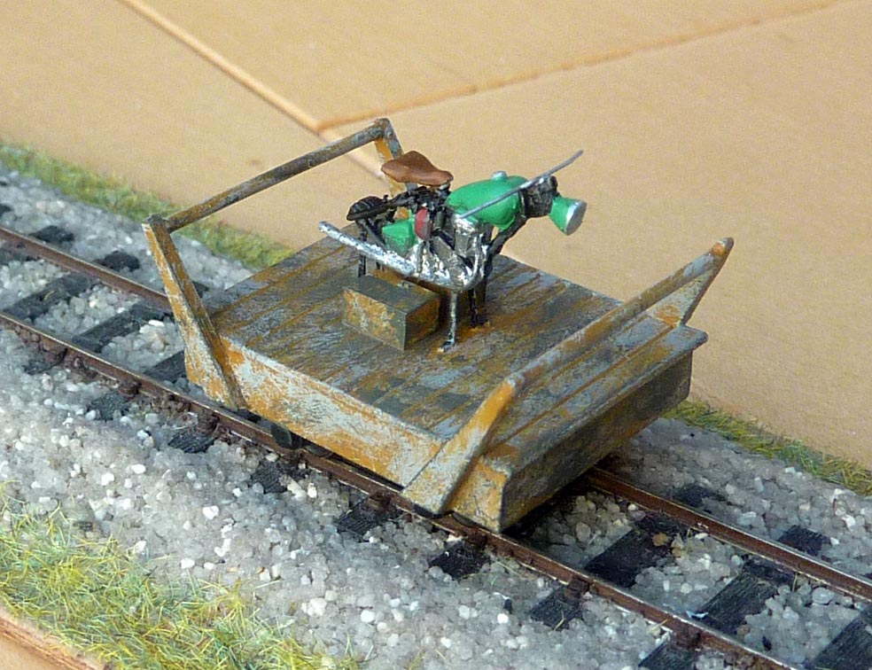

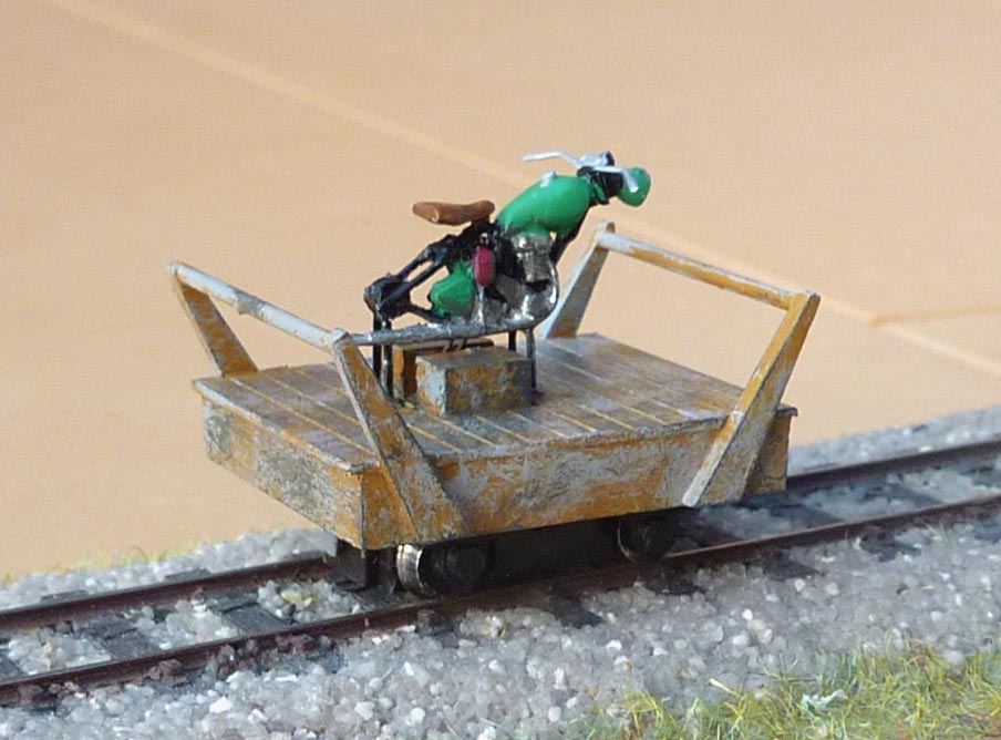

...et voilà la version moto !
;-)) gerhard
l'original:
:-) gerhard
Messages: 302
Re: Pour le HOe : plus petit qu'un caramel N !! + autres cha
Messagepar Storm » 29 03 2012 à 21:29
Ça c'est génial :rod_coeur #B6

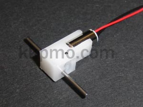

Messagepar :-) gerhard » 29 03 2012 à 22:29
malletslm a écrit:possibilité de reproduire en H0e la "draisine" Renault du chemin de fer forestier d'Abreschviller si possible motorisée
... ça semble jouable ?
http://www.shop.kkpmo.com/index.php/cat ... arbox.html
mais je n'ai pas le modèle de la renault, désolé... :rod_siflet
;-)) g.

Messagepar Buffalo Bill » 29 03 2012 à 22:35
Et comparé au" car système faller" que je comptais utiliser le cout semble bien plus raisonnable et la simplicité d'aspect me rassure #B6

Messagepar Storm » 29 03 2012 à 23:56
Ces micro-réducteurs fonctionnent très bien, c'est ceux qu'utilise Cyril pour ses DeDion NC/ND/NJ/MZ… #A8 Par contre, moteur 3V d'origine que l'on peut remplacer par un 6V dispo chez N. Lawton. :maitre:
